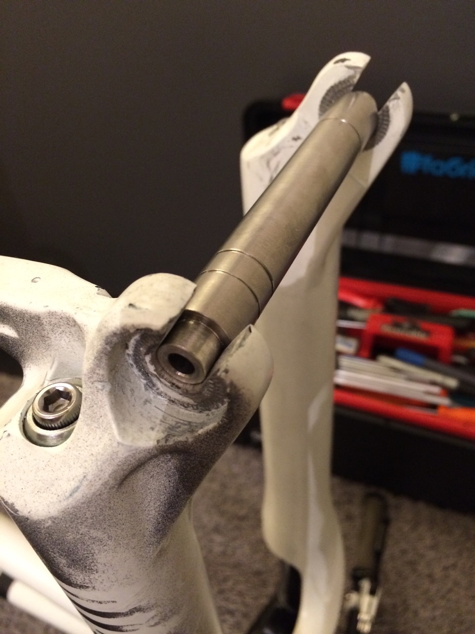

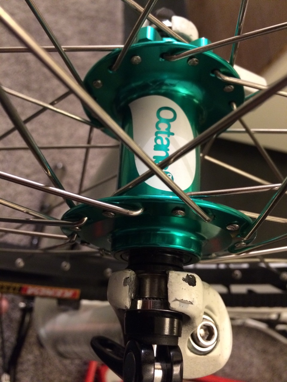

Здравеите колеги.Заглавието на темата се превърна в последна пречка преди да изкарам байка за новия сезон.Знам, има марки които предлагат конвертируеми главини,знаех и че с octane one 15mm няма да е толкова лесно... Смятам и тази година да юркам старото си marzocchi DJ3, за това приемам всякакви варианти.Имам добър стругар, но ми се иска фабричо изработена преходна ос, ако разбира се има такава. Предварително благодаря.

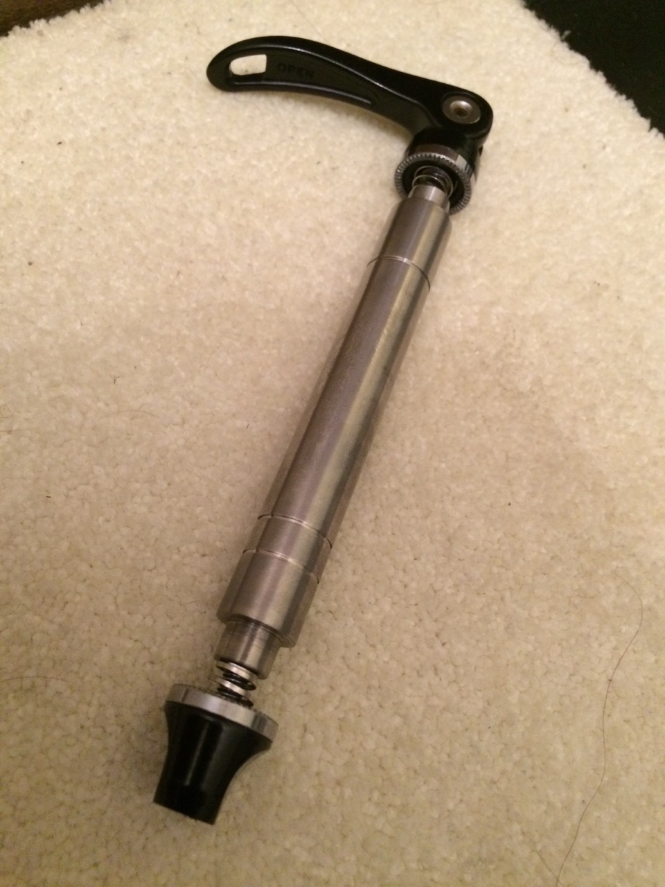

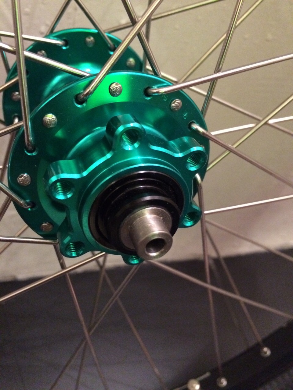

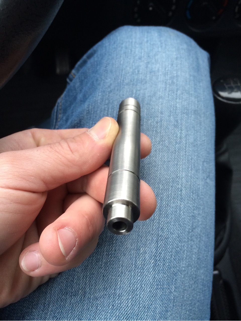

Справих се с проблема, някак си.Занесох на струг титанова заготовка, от която се получи ос с проходен отвор за QR и резба в двата края с идеята да монтирам с болтове.Малко се престарах май, добре че не излезна скъпо.Пасва идеално без да се налага да преправям или сменям капакчи:beer:

Това е, отне ми 4 дни и 52 лв.

Не е ли малко тежичка тази стоманена ос? Може да и се направи малко олекотяване.

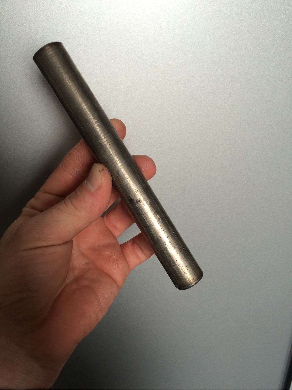

Мнениеот up side down » Съб Фев 20, 2016 12:33 pm
Мдаа, дали е титаново или титаниево не знам, трябва да се прочете.Колкото до теглото,заготовката с размери ф20 х 160мм тежеше 200гр, готовата ос не претеглих.Имах идея да се "втали" малко за да отпадне материал, но майстора каза чe подпалил всички ножове, стъргал е половин ден... "обаждай се, помагам с каквото мога, но повечe не ми носи титан" :)

Мнениеот Vuc » Съб Фев 20, 2016 12:37 pm
Супер си се справил. Малко скъпичко ми се струва, предвид че за същите пари може да се намери цяла читава главина, но пък е ювелирно изпълнение. От къде намери титановата заготовка?

Мнениеот up side down » Съб Фев 20, 2016 1:06 pm
От Стара Загора, фирмата е СТЕВА. Предлагат всякакви метали, сайта им е доста богат. :beer:
