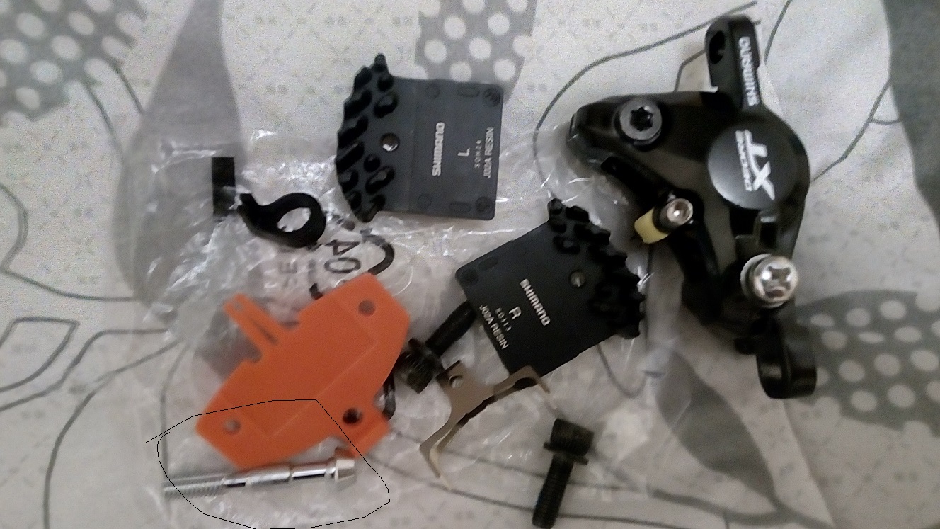

Питане: купих си Shimano Deore XT BR-M8000 спирачен апарат. Оказа се без маркуч. Трябва ми за задна спирачка. Кой и откъде да купя в София?
Примерно този става ли:
https://dragzone.bg/markuch-za-diskova- ... no-sm-bh90
По-нагоре в темата прочетох за банджо unit. Към кое се присъединява?
Прилагам снимка какво имам.
(380.29 KiB) 204 пъти

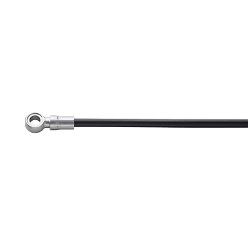

Включва всички необходими елементи, за да смените без проблеми маркуча.
Комплектът не включва Banjo Unit(сребристия накрайник на маркуча от снимката).

borxes написа:По-нагоре в темата прочетох за банджо unit. Към кое се присъединява?
С банджото маркучът се свързва към апарата.
Предполагам, че маркучът ще стане. Имайки предвид, че на Шимано почти всичко е взаимозаменяемо.

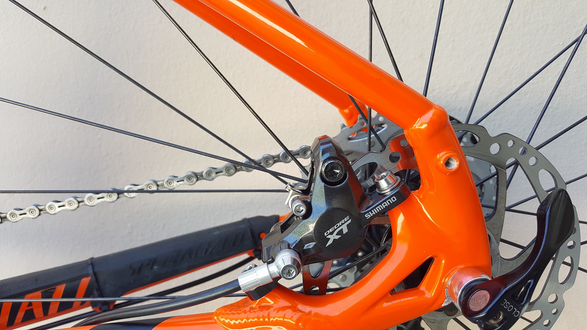

Прилагам как е изработено на колелото на познат в Португалия. При мен трябва да стане по същия начин. Дотук разбирам че трябва да търся маркуч с заложен banjo unit. Моля за насоки има ли в София. Колелото е ново командите са шосейни. Тоест минавам от механика на хидравлика, нямам banjo unit, нямам и маркуч.

маркуч с банджо ти трябва .. аз не съм виждал шиманско банджо да се продава отделно ,което дразни щото маркуч на метър се намира доста по евтино от маркуч с банджо

Предпочитам чисто нов. Моля виж снимката, оградения болт ли:
(384.08 KiB) 204 пъти
borxes
Мнения: 91
Регистриран на: Чет Юни 02, 2016 3:43 pm
Re: Подходящи маркучи за дискова спирачка Шимано
Мнениеот I.nfraR.ed » Вто Ное 21, 2017 11:54 pm
Да, този болт е, значи само маркуч с банджо ти трябва. На моята спирачка обаче има и 2 гумени уплътняващи пръстена към болта. Без тях сигурно ще тече.

Монтажът стана. Едната команда спрямо другата, нищо общо, Шимано стайл:
Банджото попада точно под левия крак, риташ го на всека дупка, отново Шимано стайл:
218 евро с монтажа, ако искаш post mount, да живеят стандартите..
