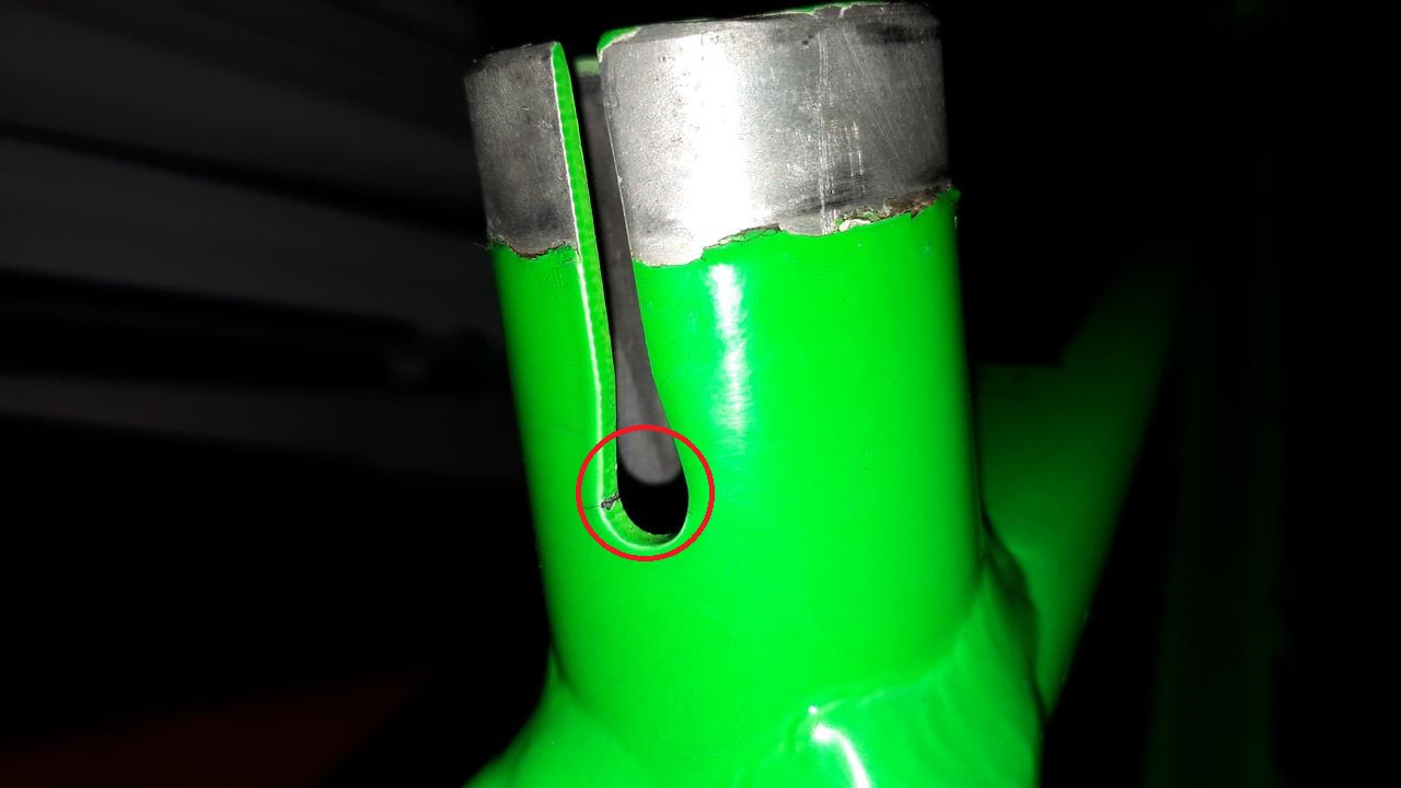

Мнениеот Xoce2 » Съб Ное 24, 2018 5:20 pm
Здравейте, забелязах въпросната пукнатина в седалковата тръба на колелото ми. Въпросът ми е поправимо ли е и ако да, кой е най-добрия вариант да подходя към проблема?
Благодаря!

Мнениеот КоlЮ » Съб Ное 24, 2018 6:44 pm
Xoce2 написа:Здравейте, забелязах въпросната пукнатина в седалковата тръба на колелото ми. Въпросът ми е поправимо ли е и ако да, кой е най-добрия вариант да подходя към проблема?
Благодаря!
Изшкури боята и виж до къде е пукнатината , ако не е много голяма , уголеми стресовия отвора ( дупката на края на цепката снимката). И бих предложил да си вземеш друго колче за седалка с точния размер и да не го вдига повече от предназначената дълбочина +1 см .

Мнениеот Xoce2 » Пон Ное 26, 2018 9:58 am
Благодаря за жокера :) не беше много голяма пукнатината, разширих отвора една идея :) :beer:
