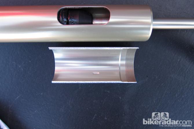

според мен на solo air не може да се слага спейсър .. изравняването на позитивната и негативната камера е реализирано чрез трансферно клапанче отвътре на стеншъна ,слагайки спейсър ти елиминираш тоя клапан защото буталото няма да го достига ,и вилката няма да работи добре ( ако изобщо работи ) .. ако е dual air проблем няма ,тъй като там ти определяш колко налягане да има в 2те камери ( по добрия вариант ,но вече е спрян от производство )
schrader valve.jpg (29.66 KiB) Прегледано 7016 пъти

Новите вилки със Solo air се правят с дупчица на тръбата, вместо клапан на буталцето.
Като резултат изравняването на позитивната и негативната пружина се случва само при въпросната дупчица и, за съжаление, единственият начин да се промени хода (включително и да се намали) става със смяна на шишовете.
В допълнение, конкуренцията е толкова сериозна, че вече е недопустимо да правиш универсално шаси с различни ходове, защото по-ниската вилка ще стане тежка, колкото високата => по-често предложението ще е - нова вилка.

Alexi написа:според мен на solo air не може да се слага спейсър .. изравняването на позитивната и негативната камера е реализирано чрез трансферно клапанче отвътре на стеншъна ,слагайки спейсър ти елиминираш тоя клапан защото буталото няма да го достига ,и вилката няма да работи добре ( ако изобщо работи ) .. ако е dual air проблем няма ,тъй като там ти определяш колко налягане да има в 2те камери ( по добрия вариант ,но вече е спрян от производство )
Вярно, новите бяха с гадното каналче и не става със спейсъри... направо да се скача на 120мм тогава :)

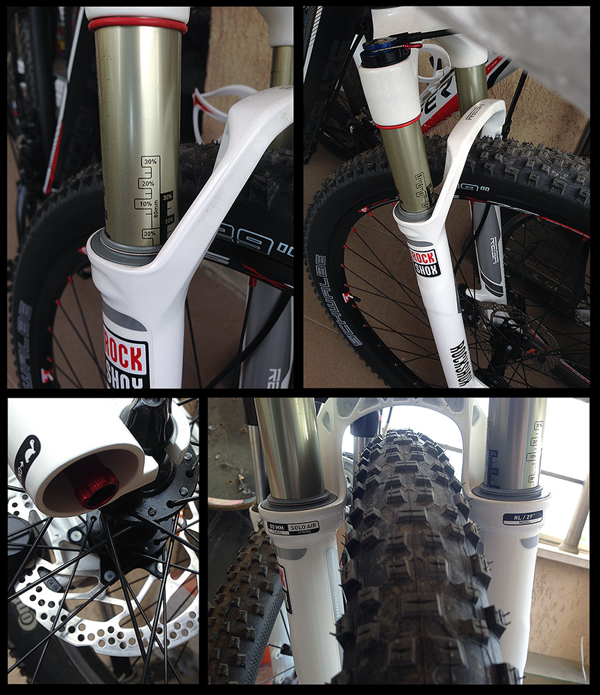

Мнениеот Bobby_VP » Пон Май 02, 2016 3:52 pm
Ето снимки на въпросната вилка за малко повече яснота :)

Мнениеот penmark » Пон Май 02, 2016 5:26 pm
Тая на снимките е 100мм ход.

Мнениеот Ozzie » Пон Май 02, 2016 5:45 pm
На левия ботуш ясно пише "80 mm. Solo air".

Мнениеот penmark » Пон Май 02, 2016 6:06 pm
Аз гледам графата на стеншъна. Разграфена е и на 80 и 120, което значи, че може да се направи.

е то може ,вече коментирахме как .. според мен конкретната вилка е 90 мм ( мисля ,че има такива ) инак не мога да си обясня защо е изскочила под 0% на 80мм маркировката .. моята примерно е 100мм и без товар е точно на 0% а не на 1 см отдолу
Мнения: 6661
Re: Питане за увеличаване на ход на RS Reba RL
Мнениеот Bobby_VP » Пон Май 02, 2016 8:18 pm
И аз съм озадачен, но измерено е точно 80 мм. във видимата част на тръбата. Дали е възможно да е дефектна бройка?
Ето това е колелото от оутлета на Шокблейз, и на снимката на модела си започва от 0.

Мнениеот Alexi » Пон Май 02, 2016 8:26 pm
надали .. аз не знам защо си се вманиачил да и увеличаваш хода , ако караш по агресивно ХС може да дойде къса но по принцип добрата работа на една вилка не е свързана точно с големината на хода .. това е топ ХС вилка и няма да те разочарова веднъж като я настроиш .. сложи и малко ребаунд примерно на средата да не рита при по интензивно натоварване ,напомпи я една идея по малко от упоменатото на ботуша за теглото ти - примерно 10% отдолу ако излизаш за 100 пси сложи и 90 - покарай виж как ще е .. ако вдигнеш хода на 120 - това ти повдига челото и променя доста цялата геометрия на велосипеда ,ще ти е по лесно на спусканията но доста по тежко на изкачванията - трябва да компенсираш примерно с махане на спейсъри ако има между чашката и лапата ,обръщане на лапата и т.н.
