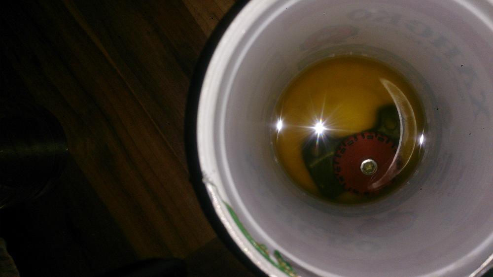

Мнениеот MacLeod » Сря Май 11, 2016 9:18 pm
Тук съм прикачил снимка на въпросната част, накисната във wd 40:
Това е болтът на буталото, който не може да се развие.
Нещата отиват на там, че wd 40 няма да помогне. :(
