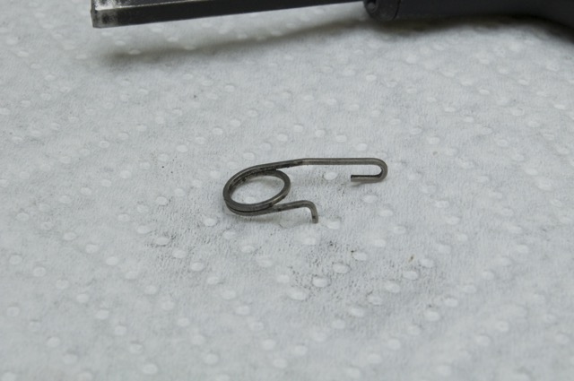

Колеги , къде мога да намеря такава пружинка за ръкохватката на шимано М785 ? Вчера се счупи незнайно как и сега се чудя откъде да я купя за да я сменя?

пружината е единтична за всички модели или поне така изглежда. за съжаление се продавата с цялото лостче -> https://www.sjscycles.co.uk/brake-lever ... es/?page=5
другият вариант е да вземеш от някоя разбира ръкохватка .. провери в някой сервиз дали няма счупени.
аз мисля, че имам един SLX.
може и да караш без нея, мисля че връщаше лостчето в първоначална позиция ако го отвориш повече.

Има луфт без нея ( около 2-3мм)

подложи някаква шайба.

Ако си от София може да отидеш до Орландовци и да питаш дали може да се направи.

Закупи си от някоя железария пружинна тел, с подходяща дебелина. С малко сръчност, и подходящи инструменти можеш да си изработиш въпросната пружинка. :) :agree: :peace:
