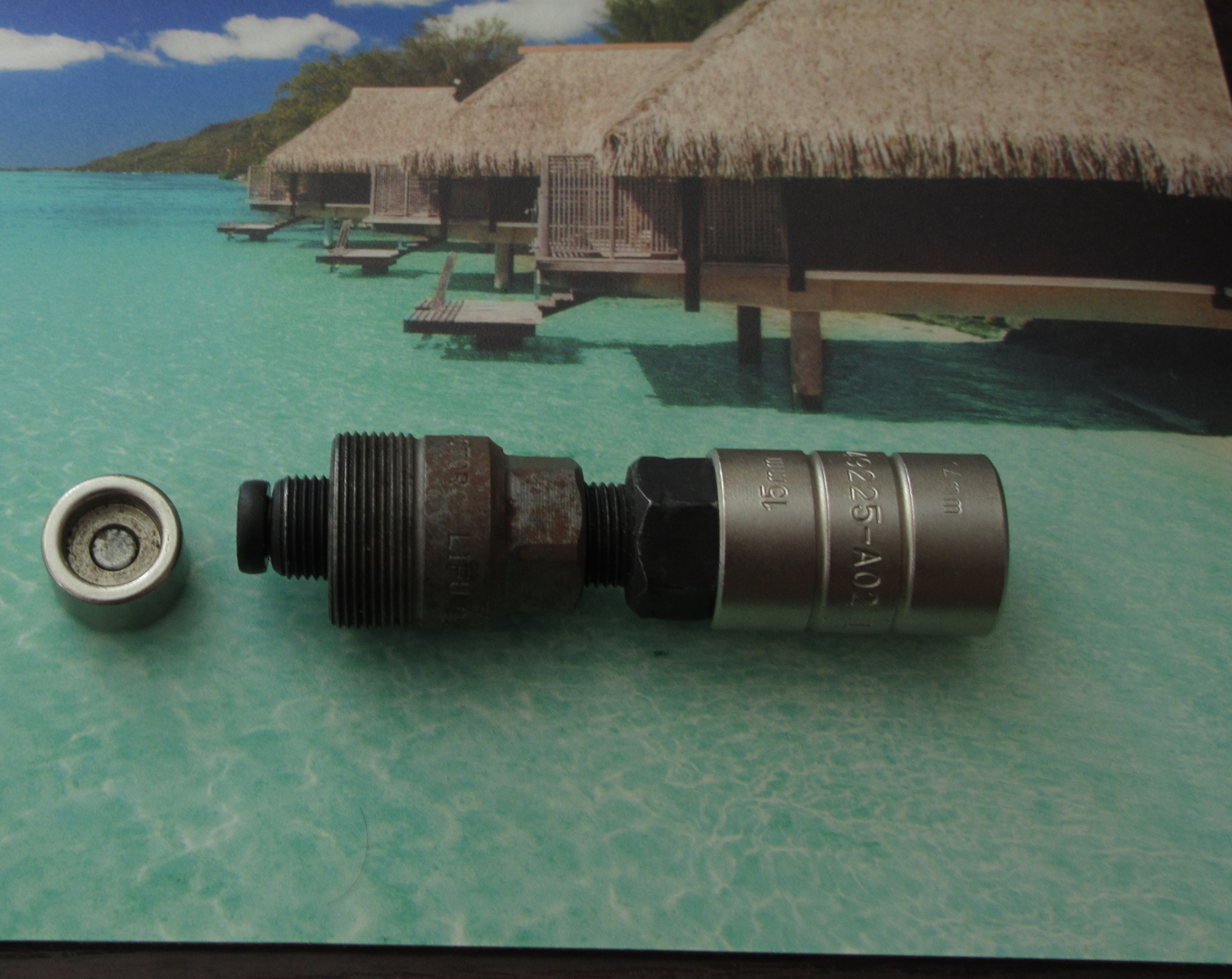

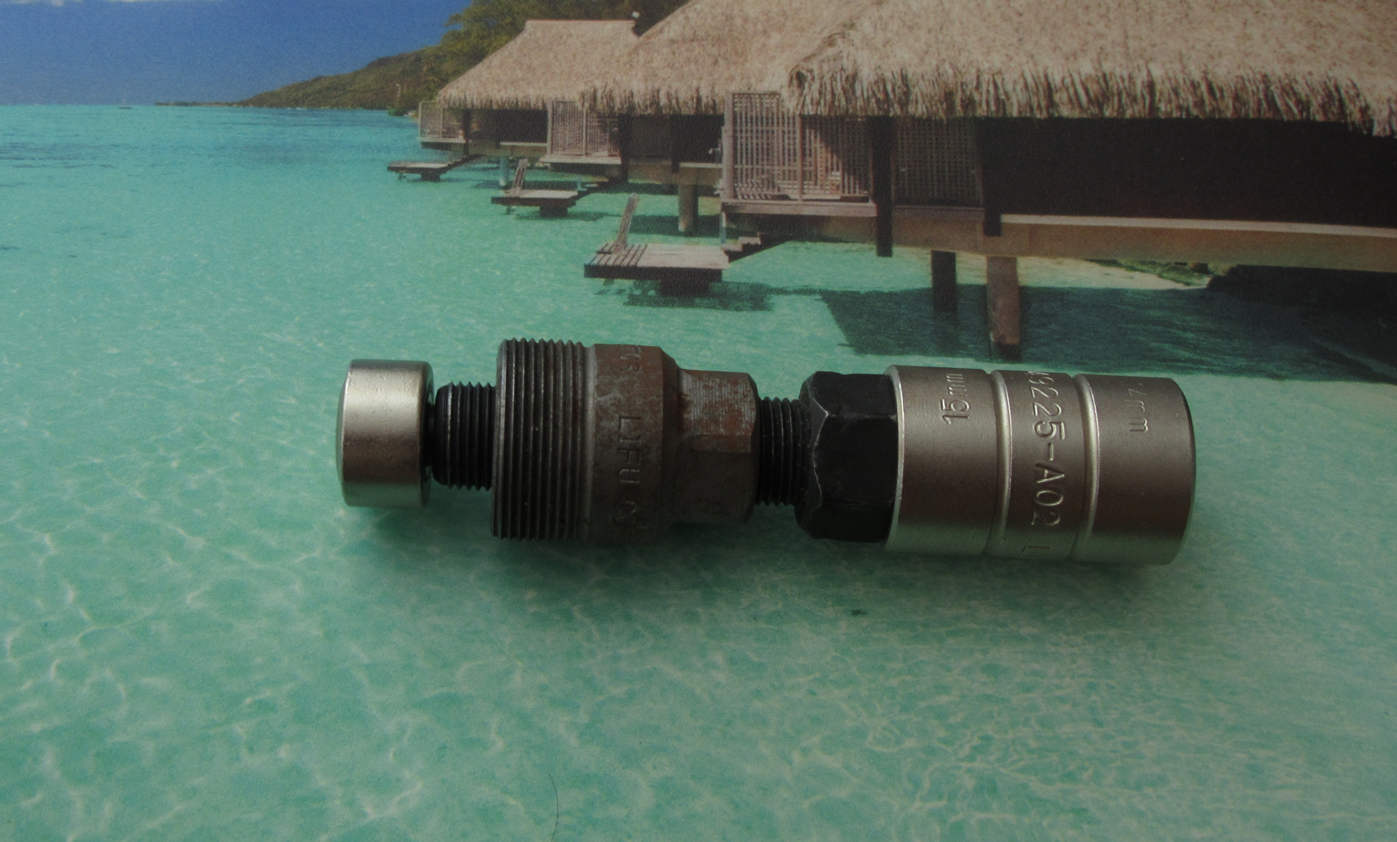

Открий разликите между картинките.
(1.82 MiB) 279 пъти
(1.64 MiB) 259 пъти
Накратко, трябва ти нещо широко и стабилно. При мен е оригинално към екстрактора.

Ozzie-при мен екстрактора е самоделен и това с тапата съм го пропуснал.Извади твоя от водата,че е започнал да ръждясва :roll2: . :beer: .
