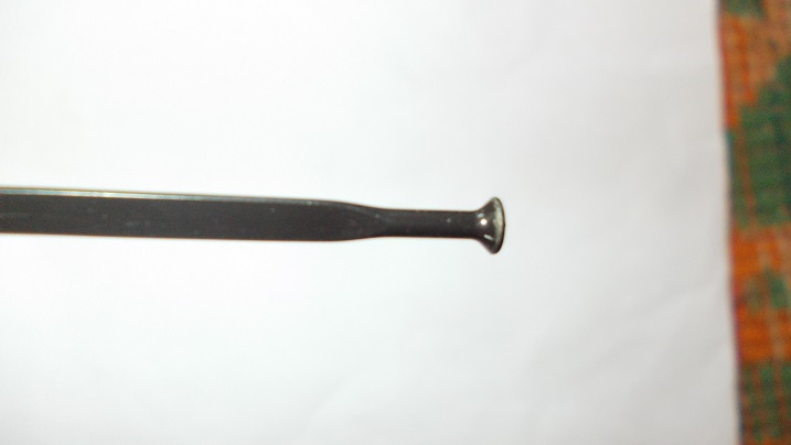

Мнениеот MIKEY MOUSE » Вто Юни 21, 2016 6:40 pm

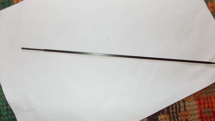

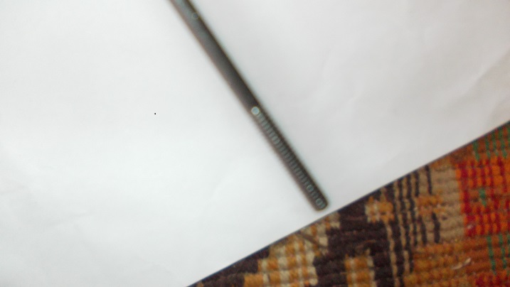

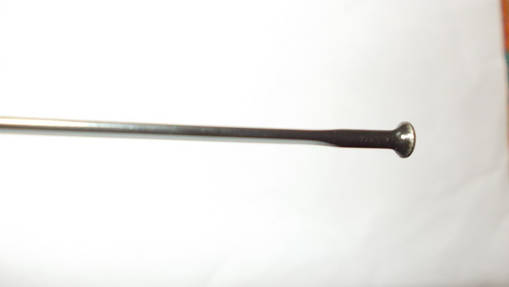

Това са спиците, главината е алуминиева.Карано е не съвсем нормално/най-меко казано/ и- доста често са късани спици-резултатът :Две от гнездата за захващане на спиците при главината са изгубили първоначалната си конструктивна форма /разширени и деформирани /и спиците не могат да се натегнат- изкачат от леглата си.В случай, че някой се сблъскал с подобна повреда -дайте съвет. С подлагане на шайби не става -гнездото има прецизно конструктивно изпълнение/като ново/. Приемам всякакви съвети . Благодаря. :wavey:

Нито съм екперт нито претендирам че съм 'ентелегент', но първото което ми хрумна е да разшириш самата спица където сезахваща за главината като я сплескаш с помощта на менгеме, чук и 'мамата'. Не знам обаче като се скъси дължината на спицата с милиметър/два дали няма да е проблем, но предполагам спиците от снимката се скъсяват според главината/шината така или иначе?

мой приятел вчера ми каза, че има същият проблем с неговия mavic crossride.
според мен с наплюване на материал върху фланеца за спиците и допълнителна обработка няма да стане. ще е доста трудоемко + резултата не е много ясен.
чукането на главата на спицата също не вариант.
това с шайбите ми хареса, но ти казваш, че не става ... освен да се направи бронзова сцепана втулка, която да обхване спицата и да вдигне размера на главата. ще загубиш 1-2mm от дължината на спицата, ако не е фатално.
и тази капла не трябва да вижда нищо повече от кротко градско каране.
ще следя с удоволствие темата.
