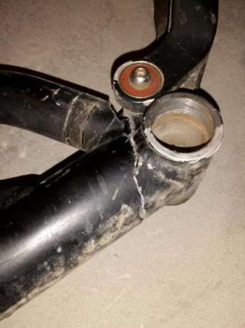

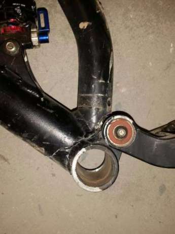

Здравейте,
Един приятел ми прати една рамка, която си е харесал в нета. Проблемът е че, е меко казано брутално сцепена в средното движение. Въпросът ми дали може някой много добър заварчик да я завари (това е ясно че може) след което рамката да е използваема по предназначение ? :D

Мнениеот chaveto » Нед Юли 24, 2016 8:17 am
Заварчик може да я завари, но до там. Ако нещо се изкриви... при заваряването заварчика няма да може да го оправи.

Мнениеот outfaced » Нед Юли 24, 2016 8:18 am
Който и да я завари, аз не бих я карал по преназначение ... разбирай АМ.
Човека може да разбира от заварки, ама надали тва ща топли като лежиш пребит в болницата.

Мнениеот Ozzie » Нед Юли 24, 2016 6:10 pm
Като гледам извитата седалкова тръба, тази рамка е от 2002 - 2003-та година...
Аз не бих я карал заварена точно там, ако ще и заварчика да е факир!

Мнениеот Kobeto » Нед Юли 24, 2016 6:29 pm
Показах снимките на един познат заварчик, който ми каза, че при по-напреднал майстор, с опит в занаята, рамката може да стане. Има и лека подробност - никой няма да ти даде гаранция, че можеш да караш в планината. За градско каране, без слизане по стълби и скокове ... ще издържи. Моят съвет е, твоят приятел да събере още някой лев и да си вземе читава рамка или цял велосипед. Съмнявам се да може да кара спокойно, дори да му я заварят, дори в града.

Мнениеот MacLeod » Пет Юли 29, 2016 9:23 am
Тази рамка не е нито за града, нито за планината. Мястото и е в кофата за боклук ( или на стената за спомен ако има място. Само гледайте средното да не ви падне на главата от там :) ).
Пазете си здравето хора. То е най - важно.
