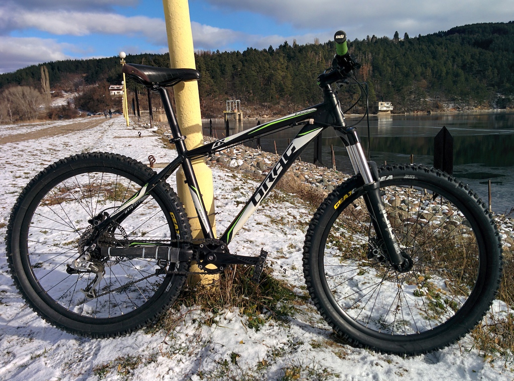

Мнениеот Telepatok » Вто Юли 26, 2016 2:22 pm
Че е възможно, възможно е. Ето мой вариант:
Трябва си водач обаче, защото дерайльора няма clutch.
