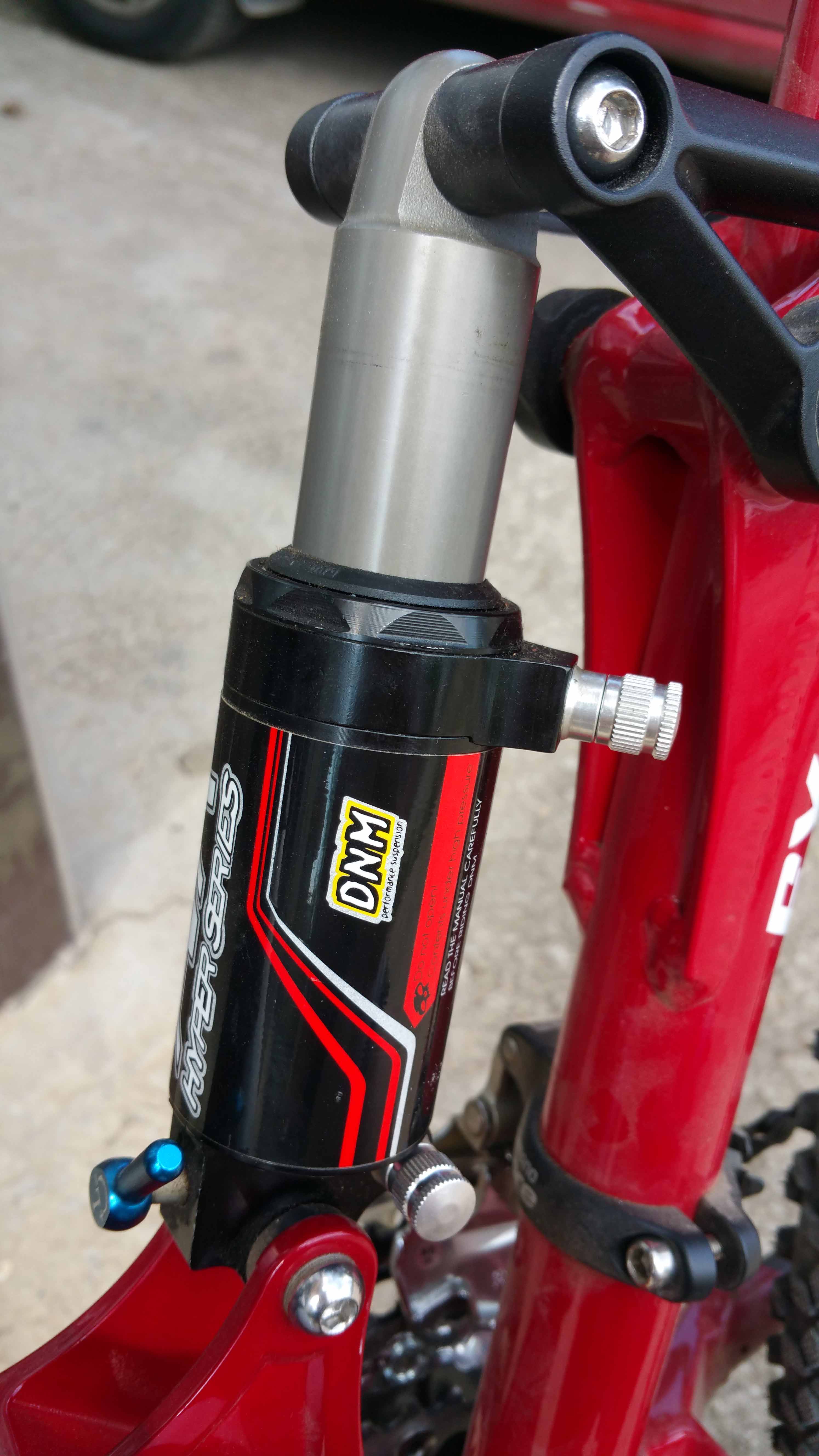

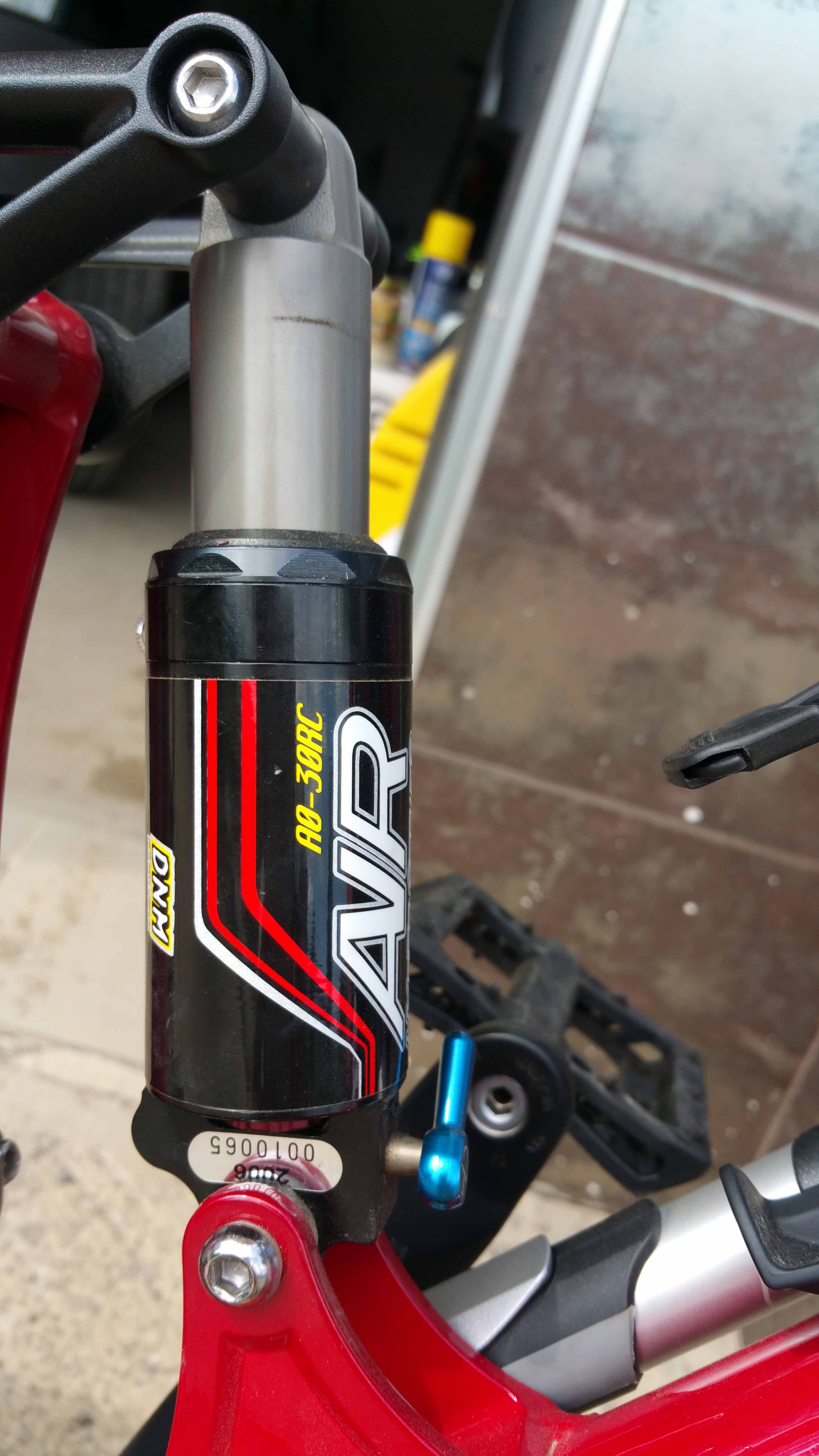

Здравейте. Имам следният проблем. Купих колело с заден амортисьор.DNM AO-30RC.

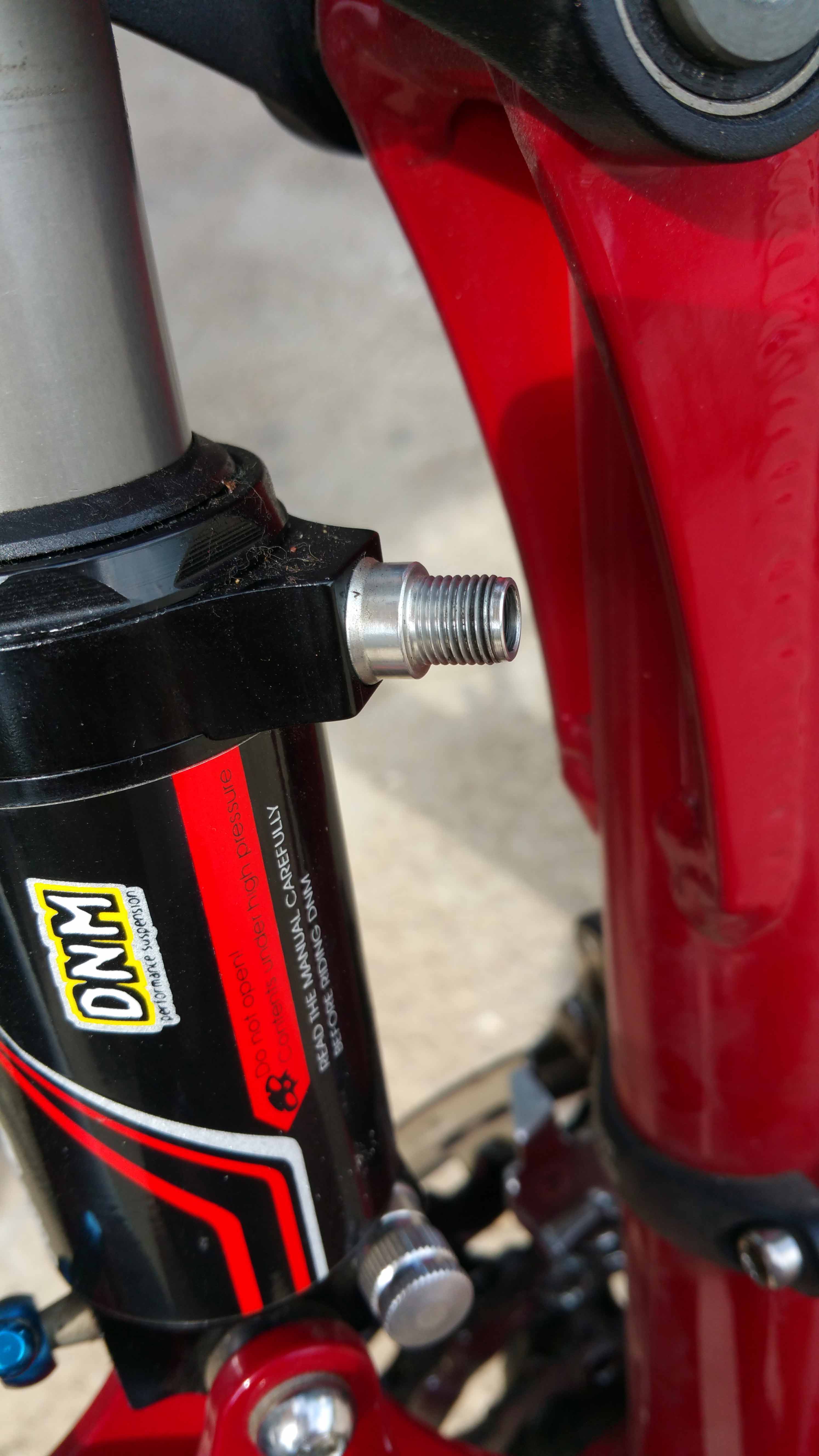

Мисля, че е модел от 2007 година. Щуцерите приличат на стандартни, но не може да се навие помпа за шокове.
Някой знае ли каква е резбата и дали се продава преходник. Благодаря предварително.

резбата трябва да е със следните размери:
The external thread size of a Schrader valve is 0.305 inches outer diameter by 32 threads per inch (TPI), and it has a thread root diameter of 0.302 inches outer diameter. The valve also has an internal thread of 0.209 inches outer diameter by 36 TPI. If no taps and dies of 0.305 inches are available, then 0.302 inch taps and dies are suitable replacements.
ако има метална капачка от автомобилен вентил пробвай да я завиеш на шока. после пробвай да завиеш помпата на автомобилен вентил.

Мнениеот Димко » Пет Авг 12, 2016 3:24 pm
Оказа се, че резбата е стандартна. Изработката беше лоша. Една малка фаска направена с пила в началото на резбата реши проблема. Помпата вече се завива.
