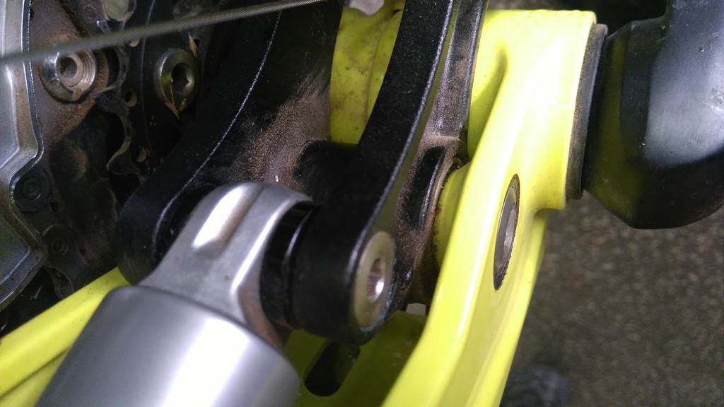

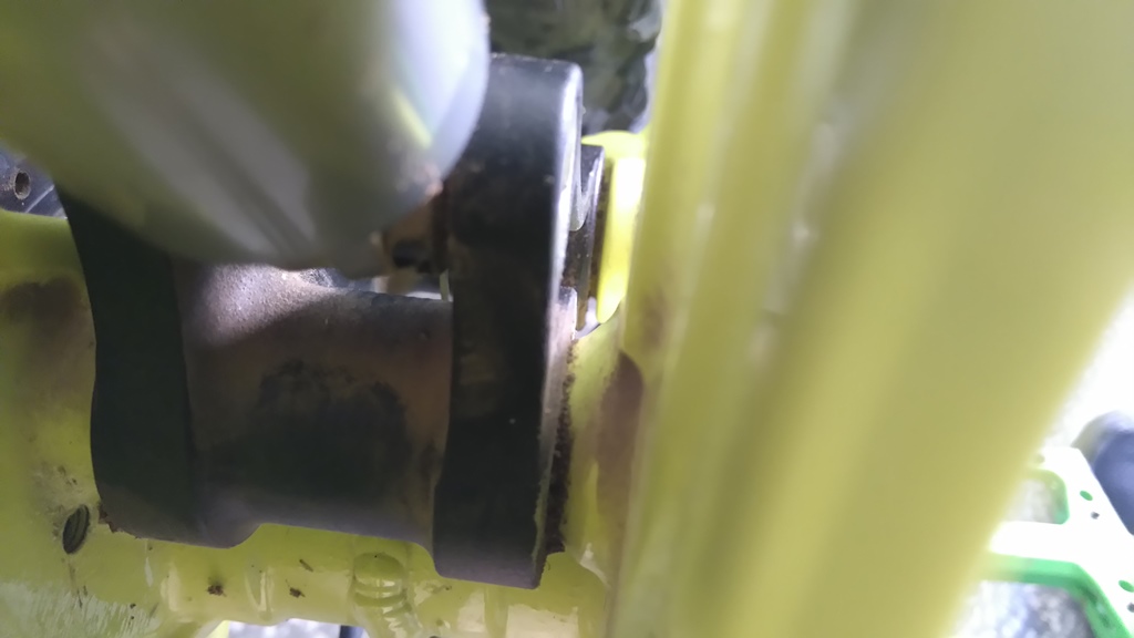

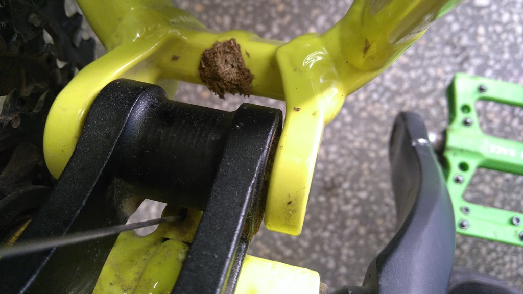

Здравейте, колеги! Както може би се досещате, темата е ориентирана към потребителите, които карат велосипеди с двойно окачване. Не намерих подобна тема, затова реших да създам такава. Изписано е много за вилките, шоковете, веригите и дерайльорите, тяхната поддръжка и сервизиране. Затова идеята е да съсредоточим вниманието си към поддръжката на задното окачване - проблеми с лагерите и тяхната смяна, почистване и смазване.
В случая при мен въпросът е свързан не със нещо счупено, а точно с почистването и смазването. Става въпрос за 4-ставно окачване с виртуална опорна точка, което е пълно с прах, по-едри частици, които пукат и скърцат и съответно смазката се е превърнала в абразивна каша. Преди това е почиствано с ръба на тънък парцал, но май боклуците се набиват още повече. Какви са начините за отстраняване на смазката и почистването на лагерите? Нужно ли е разглобяване за почистването на труднодостъпните места или може да се ползва някакъв спрей, както при веригите? Каква смазка се слага по тези места? Каква марка почистващи и смазочни средства използвате? Нужно ли е използването на динамометричен ключ при сглобяване на тези части?
Няколко снимки, за да е по-ясно:
(101.3 KiB) 459 пъти
(186.34 KiB) 395 пъти
(193.57 KiB) 409 пъти

Мнениеот kawasuna » Чет Авг 18, 2016 3:47 pm
Пробвай с WD40 отстранява доста боклуците,макар не това да е предназначението му.

Мнениеот emilio94 » Чет Авг 18, 2016 4:07 pm
Това се чисти с компресор и парцалени фитили.

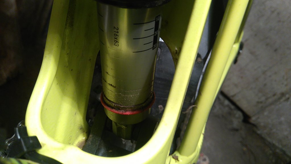

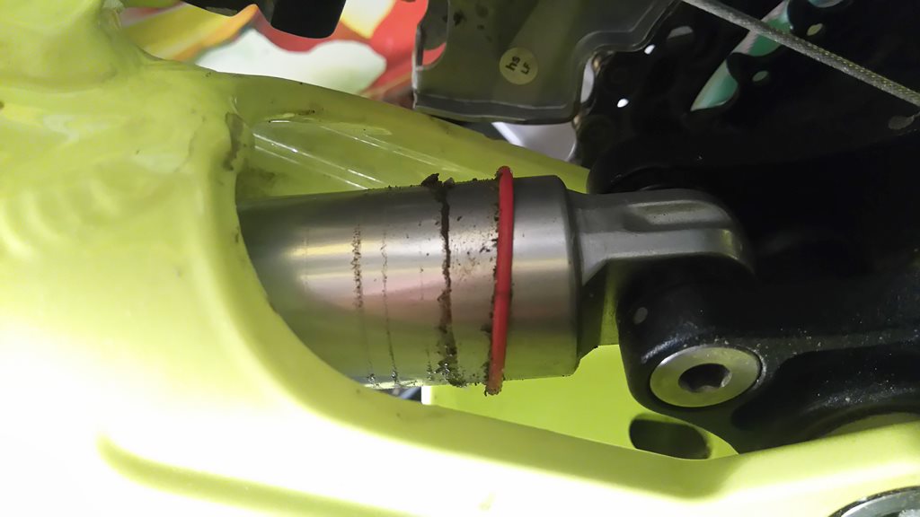

Мнениеот Kobeto » Пон Ное 06, 2017 1:43 pm
Здравейте. Миналата седмица ми върнаха шока (RS Monarch RL) от сервизация. Пускаше масло. Вчера покарах малко и гледката не ми хареса особено. Пак мазно, полепва много прах и се получава мазна каша, която се трупа на пръстенчето за сага. Не е ял бой. Обадих се на човека, който го сервизира и той ми каза, че отначало е нормално да се омаслява и след като поработи малко ще спре. Да съм го почиствал редовно, да го наблюдавам 10-тина дена дали маже пак, и ако има нещо да го търся отново. Вие какво мислите, нормално ли е това мазане след сервизацията? През седмицата ще го карам само в града
Ето няколко снимки:
(171.69 KiB) 180 пъти
(72.23 KiB) 182 пъти
(62.61 KiB) 175 пъти

Мнениеот stoyancha » Пон Ное 06, 2017 1:50 pm
Kobeto написа:Здравейте. Миналата седмица ми върнаха шока (RS Monarch RL) от сервизация. Пускаше масло. Вчера покарах малко и гледката не ми хареса особено. Пак мазно, полепва много прах и се получава мазна каша, която се трупа на пръстенчето за сага. Не е ял бой. Обадих се на човека, който го сервизира и той ми каза, че отначало е нормално да се омаслява и след като поработи малко ще спре. Да съм го почиствал редовно, да го наблюдавам 10-тина дена дали маже пак, и ако има нещо да го търся отново. Вие какво мислите, нормално ли е това мазане след сервизацията? През седмицата ще го карам само в града
Ето няколко снимки:
3 шока съм карал, и 3те бяха чисто нови, всички си пускаха така масло и не са имали проблеми. Най-много пускаше Fox-ът.

Мнениеот outfaced » Пон Ное 06, 2017 1:56 pm
Kobeto написа:... и той ми каза, че отначало е нормално да се омаслява и след като поработи малко ще спре. Да съм го почиствал редовно, да го наблюдавам 10-тина дена дали маже пак, и ако има нещо да го търся отново. Вие какво мислите, нормално ли е това мазане след сервизацията?
Да, ако шока ти сочи с буталото надолу и е смазан с масло е нормално. Принципно по добре е шок вътре да се маже не с масло а с грес. Но и така не е фатално. Аз го ползвам за индикатор - като спре да се омазнява буталото значи вътре няма масло и е време за смазване :D Но дори и с най гъстото масло да го смажа рано или късно то си изтича. От друга страна това пък е добре, защото щом маслото изтича навън, то това ти гарантира, че не влизат боклуци вътре.

Мнениеот Kobeto » Пон Ное 06, 2017 2:16 pm
Ами притесненията ми са главно да не остане на сухо и да се прецака шокът. Но аз няма как да разбера дали всичко е изтекло или просто е спрял да тече според очакванията на майстора. По принцип това омазняване може ли бъде свързано и изпускане на въздух по някакъв начин. Има ли зависимост между количество на масло и задържане на въздух? Знам, че са различни камери и течностите са отделно от въздуха, но все пак. При вилките като че ли имаше някакъв момент с навлизане на течност при въздуха ... ? Между другото, това колело няма да бъде зазимявано - ще се кара и на минусови температури, когато пътната настилка позволява

Мнениеот Alexi » Пон Ное 06, 2017 2:32 pm
шока е сервизиран с твърде тънко масло ,вероятно е и повечко та ще си поизтече излишното няма да се притесняваш .. за това на Фокс маслото примерно е едно като мед гъсто ,че да стои вътре по дълго време .. аз лично слагам и малко грес на О-пръстените,тя не изтича но пак се разтиква с времето .. за това повечето вилки и шокове ги дават на 50 часа да се сервизират ,за оптимална работа ( срок, който надали някой от нас спазва :D )

Мнениеот outfaced » Пон Ное 06, 2017 3:23 pm
Kobeto написа:Ами притесненията ми са главно да не остане на сухо и да се прецака шокът. Но аз няма как да разбера дали всичко е изтекло или просто е спрял да тече според очакванията на майстора. По принцип това омазняване може ли бъде свързано и изпускане на въздух по някакъв начин. Има ли зависимост между количество на масло и задържане на въздух? Знам, че са различни камери и течностите са отделно от въздуха, но все пак. При вилките като че ли имаше някакъв момент с навлизане на течност при въздуха ... ? Между другото, това колело няма да бъде зазимявано - ще се кара и на минусови температури, когато пътната настилка позволява
Карай си спокойно. Като спре съвсем да изпуска масло просто го спадни, развий му въздушната камера (трябва да е възможно и на ръка ... ако не става - дай на някой по як :D ) и я омажи от вътрешната страна с грес.
Проблема ако няма масло не е, че шока няма да работи или ще спече изведнъж ... вътре има винаги малко масло. Проблема е че работата му става по лоша (повече триене) и че като няма масло което да излиза няма какво да пречи и финни прашинки да влизат. Аз лично дори и със синьото масло на фокс на всеки 10-15 карания доливам по 1ml. Процедурата отнема 5 мин. и ефекта е осезаем.
