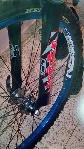

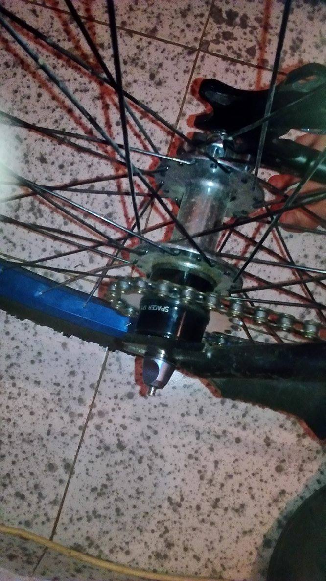

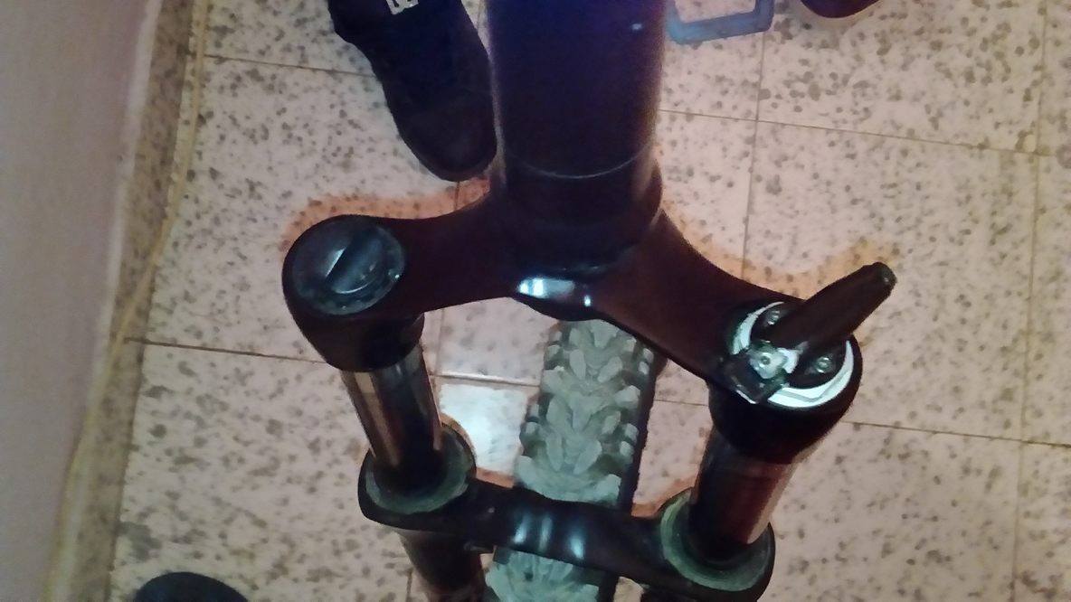

Здравейте, взех колело втора ръка(Drag Junk). Въпросите ми са следните:
Възможно ли е да сложа по-малък венец от този(Главината е Формула) и ако е възможно от къде мога да си купя.

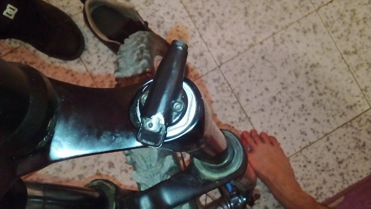

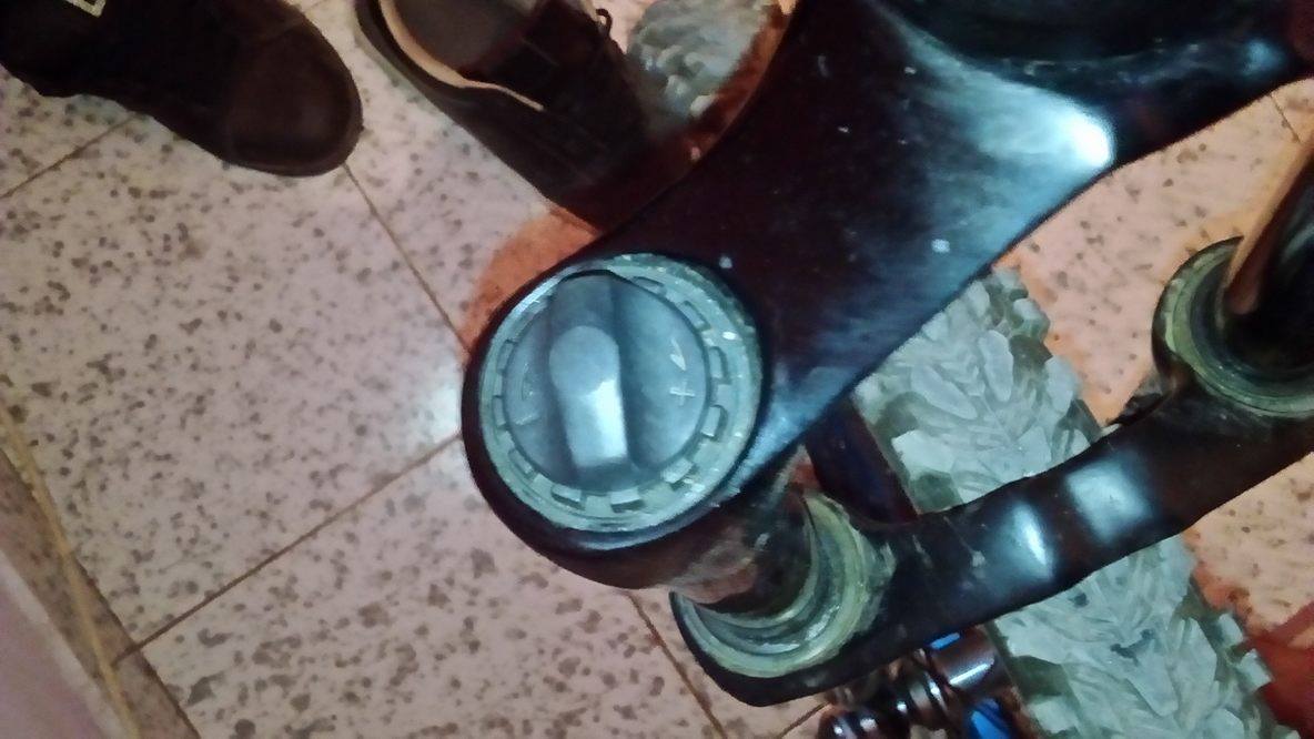

Другият ми въпрос е относно тази Вилка marzocchi dj2 Казаха ми,че е маслена? Вилката е прекалено мека и дори да се опусна на кормилото влиза цялата. Има две врътки отгоре,които не виждам ефект като ги въртя. Няма къде да я профилактирам. Евентуално как мога да проверя дали има масло и дали настройките работят?

Ами за виклата най-вероятно ще ти трябва помпа за вилки/шокове за да си я напомпаш за твоите килограми. Вилката ти е 2008 година.

Мнениеот Ozzie » Пон Сеп 05, 2016 10:11 pm
Масло има със сигурност.
Като гледам капачките върху короната, сякаш е с метална, а не с въздушна пружина. Възможно е да има въздушен прелоуд.
Коя година е тази вилка?

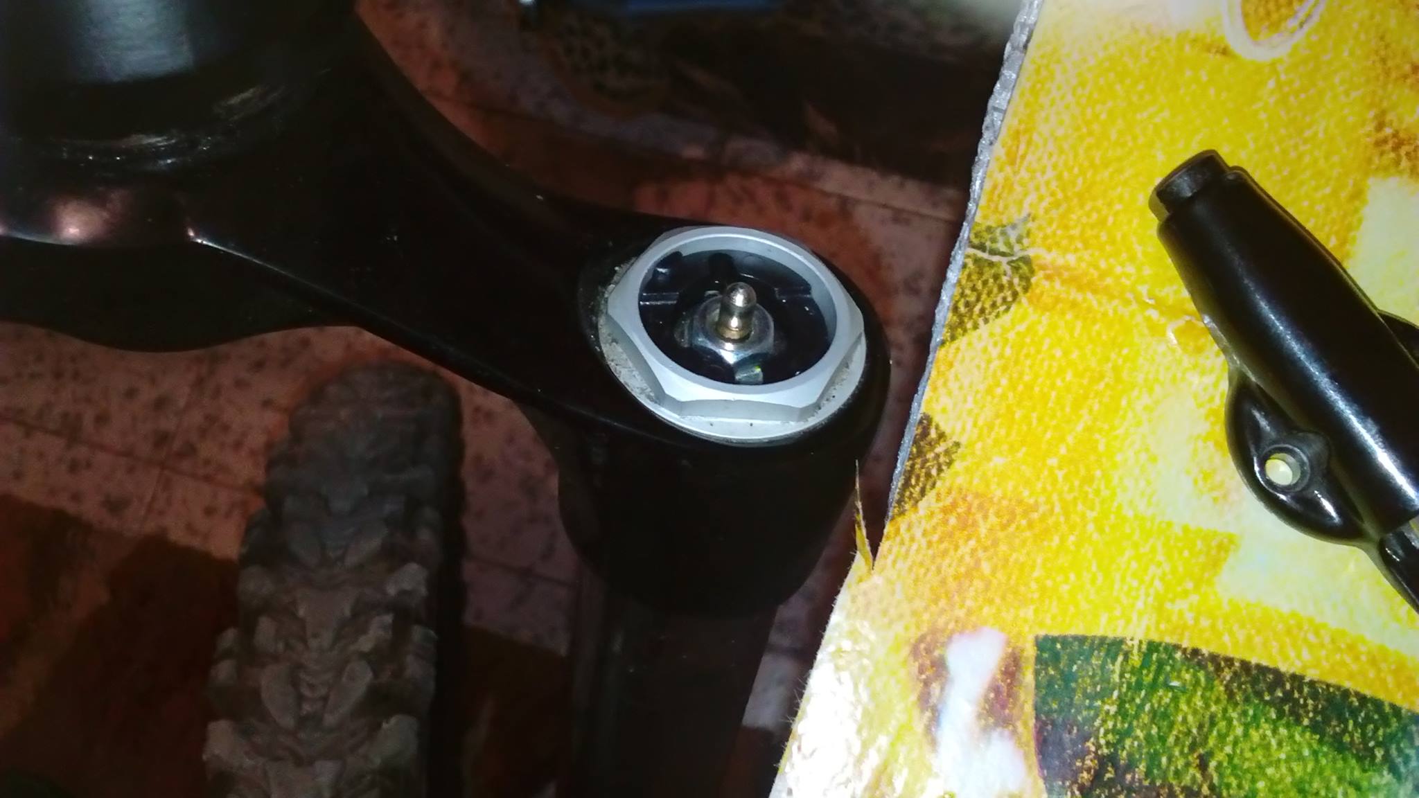

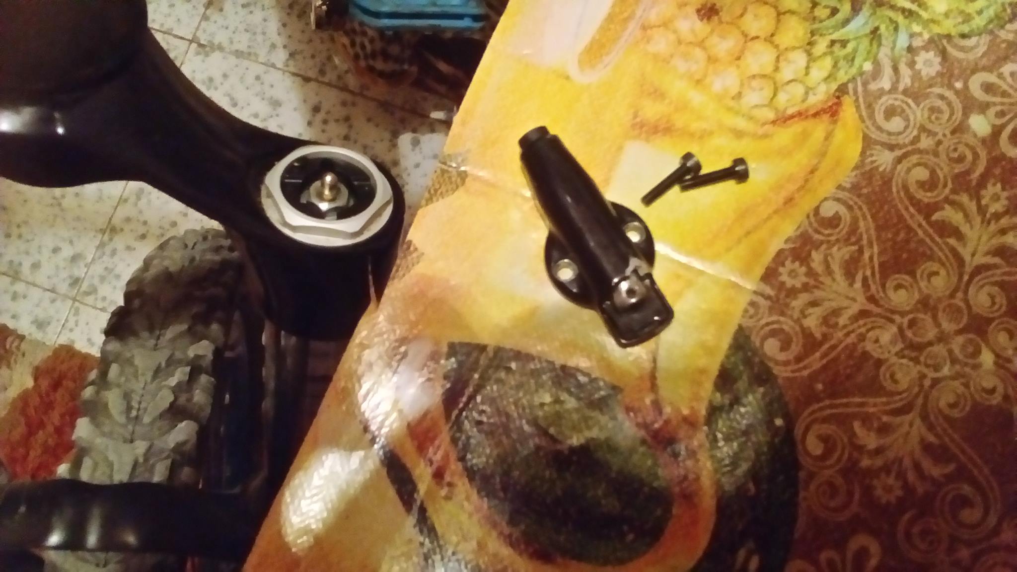

Мисля,че е 2008. Развих тази капачка и това е как изглежда без нея.

Мнениеот marsa » Пон Сеп 05, 2016 10:58 pm
Какъв Dirt Jumper, като на вилката си пише модела. Ето я вилката ти:
https://www.marzocchi.com/support/forks ... &idS=15768
Има метална пружина, фиксиран ребаунд (без външен реглаж) и заключване, а тая джаджа дето си свалил е останката от заключването, там се монтира жилото на дистанционната команда. По въпроса за твърдостта - решава се само със смяна на пружината, може да имаш проблеми с намирането на съвместима такава.
За венеца - продават се такива венци специално за сингъл верига (по-широки са, както е и при теб) в големите веломагазини, иначе може да се ползва и венче извадено от венец-касета в някои случаи. Ако купуваш, търси "единичен венец за главина на шлиц".

Ясно значи са ме излъгали,че е DJ2. А това заключване има ли начин да проработи. Единствените венци които намирам са по 14-15 зъба, по-малки не намирам

Мнениеот compira » Вто Сеп 06, 2016 8:57 pm
A да не би да липсва пружината щом потъва цялата? Отвори от другата страна и виж дали има пружина. :dontknow:
