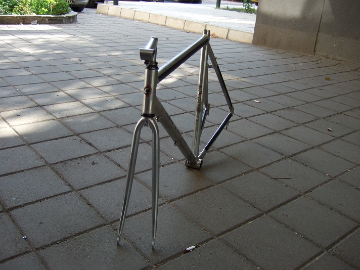

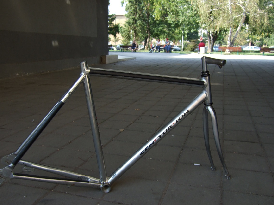

Сдобих се с въпросната рамка чрез бартер и смятам да я използвам за реализация на старо желание-хибрид-трекинг -за стръмни пътища ,2-3 дневни преходи и не добра настилка.На рамката -задна вилка 125 мм,муфа на средното 68 мм-беше монтирана японска 7 степенна главина с контра, отпред една плоча и касета 111.5 мм. Моите намерения: Оборот -триплекс 48-38-28 зъба, вече е закупен, от зад-касета осмица 12-32 /34/.Въпросите ми ,за които се обръщам към Вас:
1.Как да определя размера , на средната касета-до сега/ при подобни случаи/използвах метода-проба,грешка, проба...след третия опит улучвах -сега искам да уцеля размера от първия път.
2.Какъв декланшьор да избера - горно ,или долно теглене-среден клас шимано ?
3. Какъв обтегач -шимано за касета -осмица е най-подходящ?. Рамката има монолитно ухо.
Очаквам компетентните Ви мнения. Благодаря. :wavey:

Ос касетата за квадрат средното в диапазон 113-118mm,но най добре се преценя на място според рамката и линията на веригата повече клоня към 118mm.Виждам че броните минават от долу на рамката за предния дерайльор и може да ползвате Claris FD-2403,ако размера на седалковата тръба позволява да се монтира.За от зад дерайльор Claris RD-2400GS,който е за 11-32 касета осмица.Рамката ви е за главина 126mm и може да преправите шосейна шимано 130mm на този размер ако нямате такива оригинални капли с главини рамер 126mm,Ако е нужно ще опиша как се постига това,но ви трябва шмергел и инструменти за разглобяване...също ако рамката не ви допада в този цвят може да се боядиса прахово за 7-8лв.
п.п.На снимката не си личи точно за колко брони за скорости има място,може и да не се получи с предния дерайльор или трябва да се преправя друг захват за тях.Трябва да имате подобен водач за скорости или рамката е пригодена за една плоча от пред.

Загледах се по рамката и не се вижда възможност за монтиране на спирачки,примерно шосейни.Предполагам модела е бил с контра без други спирачки,ако е така всичко се променя.Дано отворите по рамката са за челюстни спирачки за шосеен велосипед,снимките не са ясни.

И аз не съм оптимист, а вероятно господ вече се е посмял на плановете ти (справка розовия ти слоган). На тая рамка не случайно е имало вътрешни скорости и контра. Ако можеше да се сложат поне такъв http://velo-m.net/category/527/shoseyni ... yusti.html тип спирачки, на горната тръба щеше да има стопери или поне водачи за броня/жило. Отделно задното горно мостче не трябва да е обикновена тръбичка с отвор. Иначе водачи/стопери могат да се запоят или да се монтират допълнителни скоби като тази https://www.amazon.com/Origin8-Alloy-Ca ... B00RNFTZQA (ако диаметърът и пасне с този на тръбата), но като няма пивоти за Ви-брейк или уши за диск, тази рамка става само за сити/ърбън с вътрешни скорости и контра, или сингъл спийд фикси. Да не говорим че геометрията на хибрид/трекинг рамките е по-различна и са за гуми с балон 38/42 който е големичък за шосейни спирачки. Мисля че е по-добре да търсиш друга рамка.

Като цяло този тип рамки са страхотни - здрави и удобни при каране по пътища с някаква настилка. Колелото от което е взета е било най-вероятно със задна главина с контра и с вътрешни скорости от типа на Шимано Нексус.
От тук идват два пробема - Фабрично няма възможност за задна спирачка и Фабрично няма възможност за жилото на декланшора.
И двата проблема са решими.
Проблема със спирачката може да се реши по три начина:
1. проверява се възможността да се пробие задното мостче /дето е под седалката/, да се набие стоманена втулка и да се монтира шосейна спирачка. Много вероятно е да не пасне на височина т.к. фабрично не е разчетено за такава - така че първо проверка как ще застане спирачката спрямо каплата и после интервенции.
2. заваряват се пивоти за Ви-брейк или уши за дискова спирачка отзад. За прекарването на жилото/маркуча начини има - от свински опашки до гъзарски скоби с лого.
3. Купуваш си и си монтираш един ей такъв кит https://www.youtube.com/watch?v=-FsgaR2uTeE&list=PLQ0W7E1Mr1Z2a4KMgM9GR03aTe4xwzhwW - най-бързо, най лесно и най-скъпо.
Предполагам, че ще наложи задната главина да е с плътна ос, а не с QR.
Относно декланшора жило може може да се преведе лесно - Speedmaster™ и carmo са си направили труда да намерят водачите и стоперите. Имай предви че за водача за жило "под рамка" трябва да се пробива рамката, да се прави резба и предполага декланшор с долно дърпане. За такъв с горно дърпане може да се монтира стопер дето е като скоба за тръбата за да се избегне заваряване.
