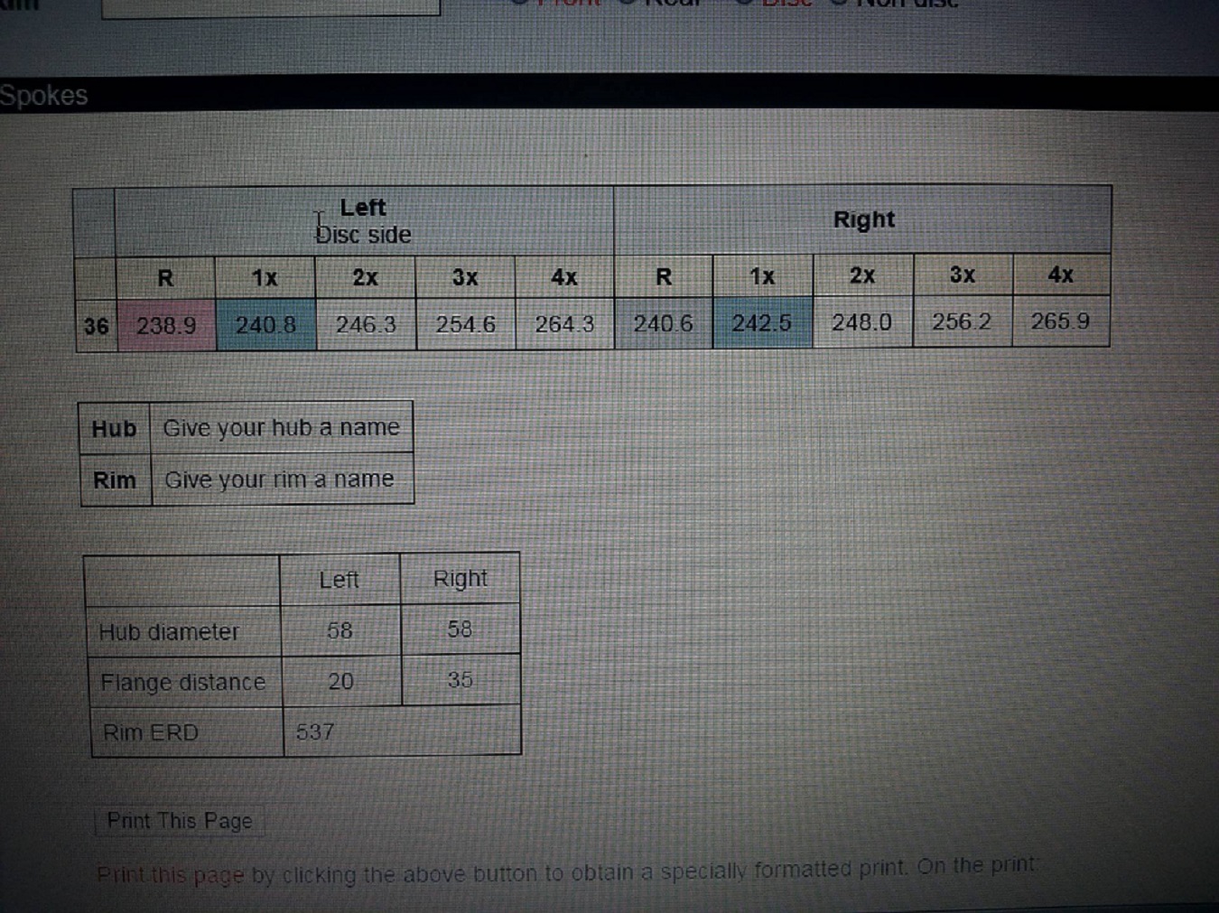

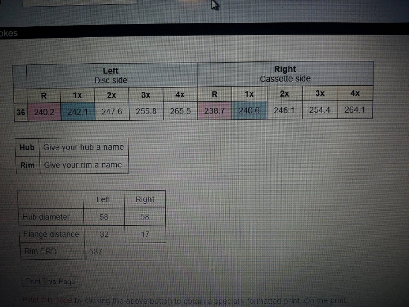

Преди време реших да се пробвам да наплета сам своите капли. Шините са Mach 1 MX V-brake 36 дупки, главините са ( нисък клас ) 36 дупки joytech D142 за диск задна и предна joytech D042 за диск и спиците са хромирани с месингови нипли. Изчел съм преведената статия на Шелдън Браун и разбрах, че спиците не са качествени, но това не е проблема. Проблема идва от там, че не съм взел правилния размер спици :banghead: . Плетох, разплитах и пак плетох, но не става.
ERD-то ми е 537 мм. , а разтоянието от центровете на дупките на фланците е 58 мм. Това са двете характеристики, които са еднакви относно двете главини. За предната цялата дължина е 100 мм, а за задната е 135 мм. За предната главина средата е 50 мм. и разтоянието от левия край ( диск ) до левия фланеца е 30 мм. , а от левия фланец до център 20 мм. От дясната страна разтояние от край до фланец е 15 мм и от фланец до център 35 мм. За задната средата е 67,5 мм. , разтояние от ляв край ( диск ) до ляв фланец е 35 мм. а от десен край до десен фланец е 50 мм. Разтоянието от ляв фланец до център е 32,5 мм. , а от десен фланец до център е 17,5 мм.
Това са до колкото знам всички нужни данни, за да се определи дължината на спиците. Аз взех спици с дължина 258 мм. и при наплитането на каплата ( предната ) главината се усуква от едната страна, когато вече съм наплел носещите спици и съм започнал да плета водещите. Изчислението го правех в http://www.wheelpro.co.uk/spokecalc/
там след въвеждането на тези данни ми изкарва тези данни със следните таблици.
(477.16 KiB) 268 пъти
(450.59 KiB) 204 пъти
Може би тук идва объркването за мен с тези няколко стойности.
Молбата ми е да ми кажете дали 258 мм са правилни и трябва да продължавам с наплитането или трябва да вземи по-големи или по-малки. Бих отишъл до някой сервиз, но мерака ми е сам да ги наплета.

258mm НЕ СА ПРАВИЛНИЯТ РАЗМЕР СПИЦИ !!!
ако питаш дали може да се наплете с тях, ДА МОЖЕ .. но отново не са правилния размер спици. още повече, че изчисленията, които си направил са за 12mm нипли, а ти най-вероятно ползваш 14mm. демек са ти необходими още по-къси спици от закупените от теб супер дълги 258mm
калкулатора, който си използвал се базира на същата формула, която е приложил MIKEY MOUSE.

Колкото до калкулатора явно аз бъркам нещо, защото доста го хвалите този, но при повторните ми измервания пак ми изкарва размер приблизителен до 258 мм. ( 254,6 мм.) . Хубавото е, че сметнах по формулата и ми изкара спици с размер 227 мм. , което мисля, че е по реална стойност от сегашните.
