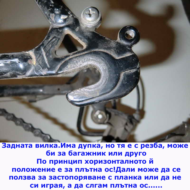

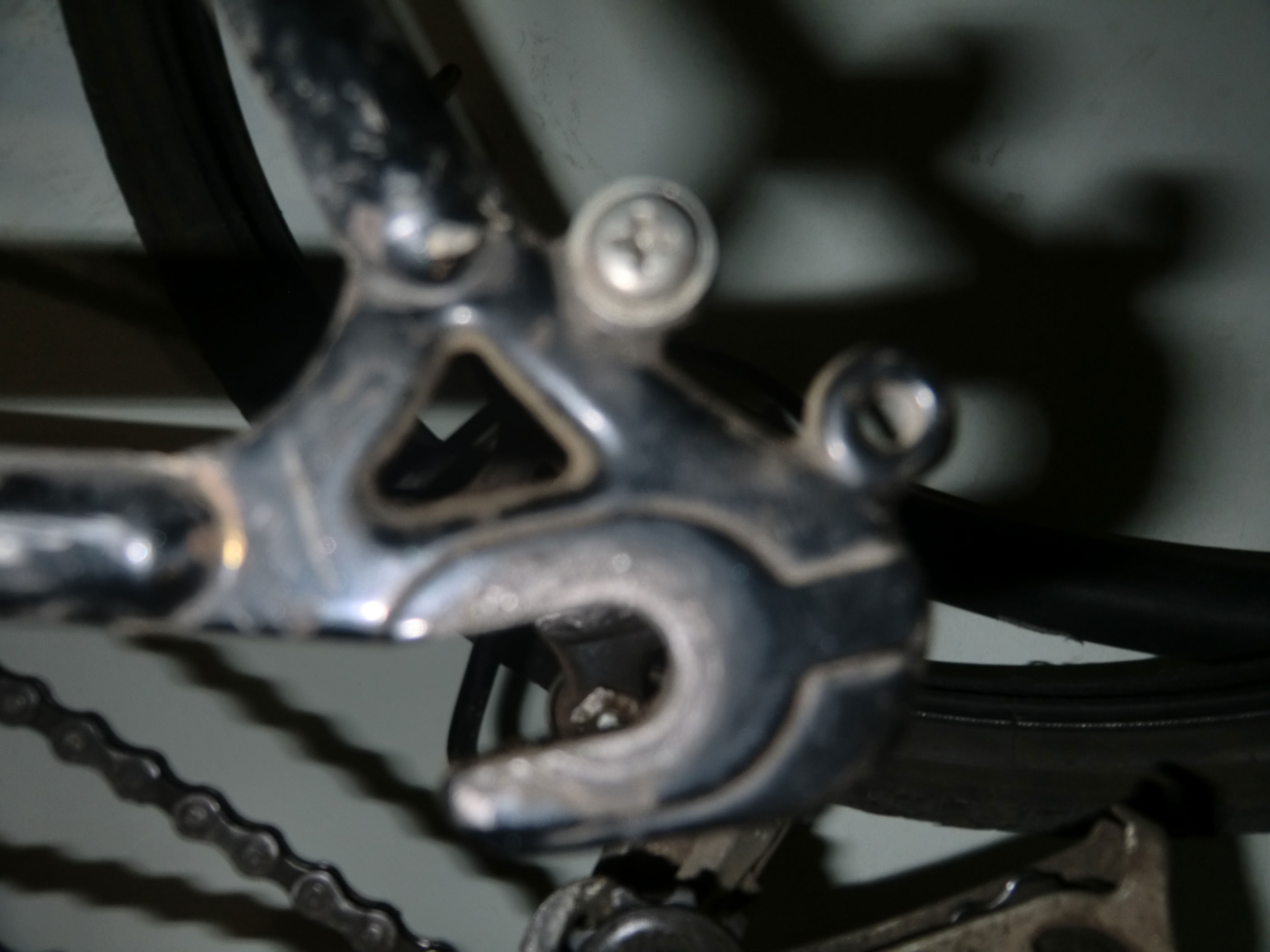

Мнениеот mtbmas » Сря Ное 09, 2016 7:47 pm
ето това е задната вилка.като гледам е хоризонтална.дали има някакъв вариант.смяна на оста сложно и скъпо ли е?

Мнениеот Brave » Сря Ное 09, 2016 8:36 pm
Самата смяна не е нищо особено - само трябва да намериш ос със съвместими конуси. Проблема с ушите е следния - куикрилийза няма достатъчно сила да спре оста да се хлъзне напред по дължината на ухото когато натиснеш педалите здраво, особено от дясната страна. Този тип уши са слагани с идеята, че колелото може да бъде без заден дерайльор, т.е. да трябва да се настройва опъна на веригата.
За твоя случай - от една страна рамката е стоманена и търпи модификация, от друга - не знам дали си заслужава. Иначе с шлосерска работа и малко заварки може да се преработи.

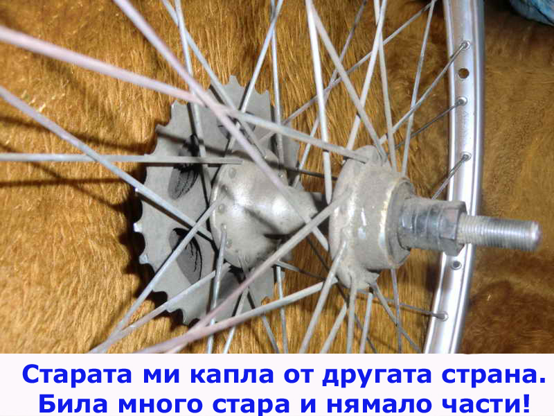

Може да действате според видеото с смяната на оста като внимавате да не изпаднат съчмите на лагерите.Щом сте с зъбен блок на шлици а не свободен венец на резба би следвало да не се маха при смяна на оста.Предполагам сте с главина 135mm и лесно ще намерите такава куха ос,цялата операция си заслужава при разтягане и късане на плътната ос до сега или смяна на каплата без инструменти.Ако не се получи без сваляне на зъбния блок ще ви са нужни инструменти за него.
Не знам каква е главината, освен, че е стара Shimano и няма части за нея(так някакви кученца ли били)И за това съм принуден или да я сменя с нова главина или да сменя цялата капла!!Предложиха ми капла с шимано касета, НО с куха ос, а на мен вилката ми е за плътна ос.Ако взема тази капла, трябва да сложа мойта плътната ос на новата капла.Дали може и дали става(един майстор ми каза ,че може , но иска сума ти пари там....Дайте насока и последователност.Аз съм умно момче, но като до сега не съм си играл с такива неща...Едно време си оправях велосипеда, ама беше от ония старите с контра и тем подобни :rofl:

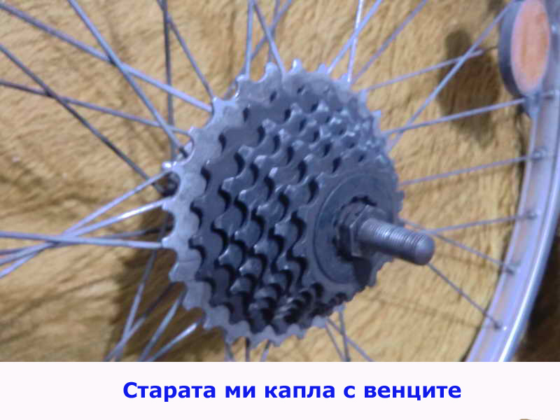

Мнениеот mtbmas » Чет Ное 10, 2016 5:47 pm
ОК момчета, аз по-горе направих някакъв опит, но ще почна пак.
Велосипеда е някакъв японски, втора ръка съм го вземал от Холандия.Старо куче, здраво и що-годе добре изглеждащо за годините си и парите :) Започна да ми превърта задното движени от 2-3 години, но по-малко, докато скоро съвсем превъртя.Касетата е със седем скорости и на шлици!Ходих на 2-3 майстори, викат това е стара главина и части за нея няма.Ако пък, като явидите и кажете, че може да се смени нещо по нея, още по-добре!Вариант казват - да се сложи нова главина само.Но така или иначе най-евтиния вариант 30-35 лв за главина и пренареждане на спици става 50 минимум.Така...Оста на главината ми е плътна, и ако сменя главината, после трябвало да се смени и оста, щото щяло да изскача....Добре, можело и моята ос, ама за смяната й на мястото в новата главина трябвало нещо си играчка и там поне 10 лв!..........Така....Предната ми главина е с Q-r(куха) и има една планка с едно ухо(ще приложа снимка) дето застопорява оста.За задната вилка колегата по-горе намекна( посочи на снимката отвори), че би било възможно да се сложи същата такава и да се кара с куха ос, като предната.Не знам обаче дали има такива планки?Та по принцип ми предлагат други капли с Шимано главини и Q-r захват, но дори и да ги взема, въпроса е как и колко ще ми коства това заместване на кухата ос със плътна(дали моята старата или друга)И дали могат да се купя планки, като на предната ос и те да застопорят главина с куха ос, бе за да се налага да бъде замествана с плътна ос!....За това ви питах, дали мога да се справя първо сам(гледах видеата и мисля, че бих могъл донякъде, но пък инструменти ми трябват!!!)Второ, къде има Шимано за 22 лв, С доставка(от Пловдив съм) и пренареждане на спици става към 40 лв, може би(това при положение, че мога без проблем да си сложа на вилката куха главина, а дали има нови главини с плътни оси, вие ще кажете)Или да търся капла направо с главина на шлици и да ми сложат венците от моята стара капла.Не го карам колелото много и не ми се дават много пари от една страна.От друга пък не искам лоши варианти, та утре пак да имам проблеми.Трето задната ми капла е алуминиева еднослойна, но е права, като конец след толкова години каране, а аз съм над 100 кг.!!!Просто си е японче истинско!Ще ми се да я запазя, но пък ако има по-добър варинат, по-добре да купя друга капла на старо.Предлагат ми едни чифт Weinman(нещо подобно, двуслойни с шимано глави, с кухи главини и двете за 50 лв.Не знам колко са читави, може пък и да са добри!Та момчета това е.Дано да бях изчерпателен да ме разберете.Ще приложа и снимки да за по-голяма нагледност :D :beer:

Мнениеот Speedmaster™ » Пет Ное 11, 2016 9:15 am
Може би вашата главина разглобена изглежда така,най изгодно би било да се разглоби и да се погледне къде е износването,при кученцата или при фрихъба.Могат да се напаснат примерно от скицата номер 15 от по нови или при минимални разлики да се престържат други с шмерхел като се внимава да не се откалят при загряване.Всички други манипулации ще са по скъпи и крият много неизвестни.Трябва да откриете търговци на велосипеди втора употреба,те са като стара къща и имат всички части разглобени от развалени главини и могат да се напаснат нещата.

Мнениеот evilzet » Пет Ное 11, 2016 10:03 am
Отваряно ли е свободното движение? Може да е счупена пружината на кученцата, може да са клеясали, все неща които не са плашещи.
