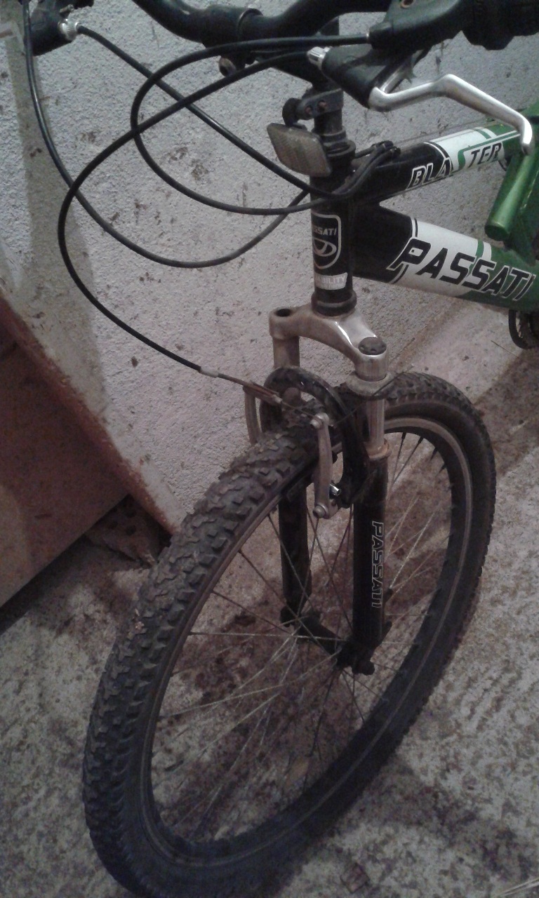

Здравейте отново :) !!! Предният ми амортисьор е спекъл и не може да се движи и мисля да го разглобя и да го почистя добре и след това да го гресирам.Но за мое учудване от долната част на вилката няма никакви болтове и си нямам на идея как да го разглобя. Някакви предложения?

Здравей, модел, снимка да предложиш ?

Мнениеот invet » Пон Яну 16, 2017 6:51 pm
Ето една снимка, но незнам дали че ви свърши работа. Колелото е в доста лошо състояние и има доста работа по него

Мнениеот Brave » Пон Яну 16, 2017 8:10 pm
Тези вилки се отварят отгоре. Махат се пластмасовите тапи на короната с отвертка и се бърка с много дълъг шестогран 5mm. Болтовете са на дъното на краката на вилката и се уцелват доста трудно.

Мнениеот invet » Пон Яну 16, 2017 10:36 pm
Благодаря за съдействието. Ще се помъча да я оправя :)

Мнениеот krach » Пет Фев 24, 2017 11:14 am
Един познат имаше спекла такава. Свали гумата удари няколко пъти в бетона (все едно се опитва да сгъне вилката) и после наля масло в ботушите. :rofl: :rofl: :rofl: След маслото работеше по - добре от колкото като беше нова! :beer: :beer:
Забележка: В БЕТОНА....НЕ НА ТЕРАКОТА или паркета
