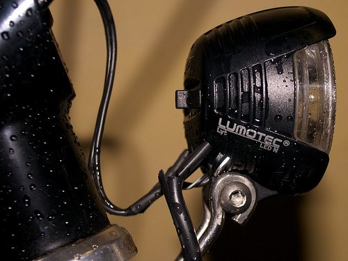

Имам колело NSU с динамо-главина и с фар B&M Lumotec Lyt LED N plus , който обаче при движение не свети постоянно, а мига - започва да свети постоянно само за известен период, когато спре движението. Говорих с познат електротехник и той предположи, че вероятно някакъв изглаждащ кондензатор е заминал и каза, че може да го замери и подмени. Проблемът е , че не знам как да разглобя/отворя фара, не се виждат болтчета, гайки и т.н. Някой от вас има ли идея как може да го разглобим?

https://chestercycling.wordpress.com/20 ... e-do-mend/
Тук открих нещо,разглобява се по думите в линка с малка плоска отверка или нещо остро...там също са имали проблем с кондензатора или така го преведох на бързо.Това е вашия фар,нали?

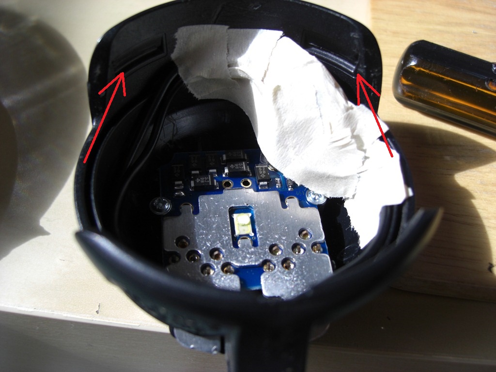

@kalchev
С червените стрелки съм маркирал, къде според мен щраква стъклото на фара. Трябва да има и две аналогични на противоположната страна. На въпросните места би трябвало да подпъхнеш отвертката. Може да пробваш и пластмасова карта (дебитна, кредитна и пр.), само не се плаши.
