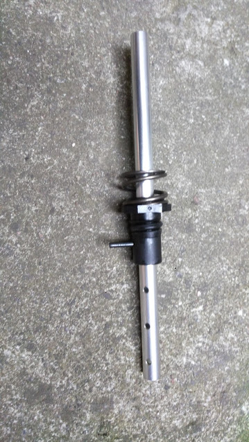

Мнениеот dimos75 » Сря Мар 08, 2017 9:59 pm
Ако вилката е с пружина и шиша и е като този с 3 отвора за размери 80/100/120 мм става промяна на хода.Успех
