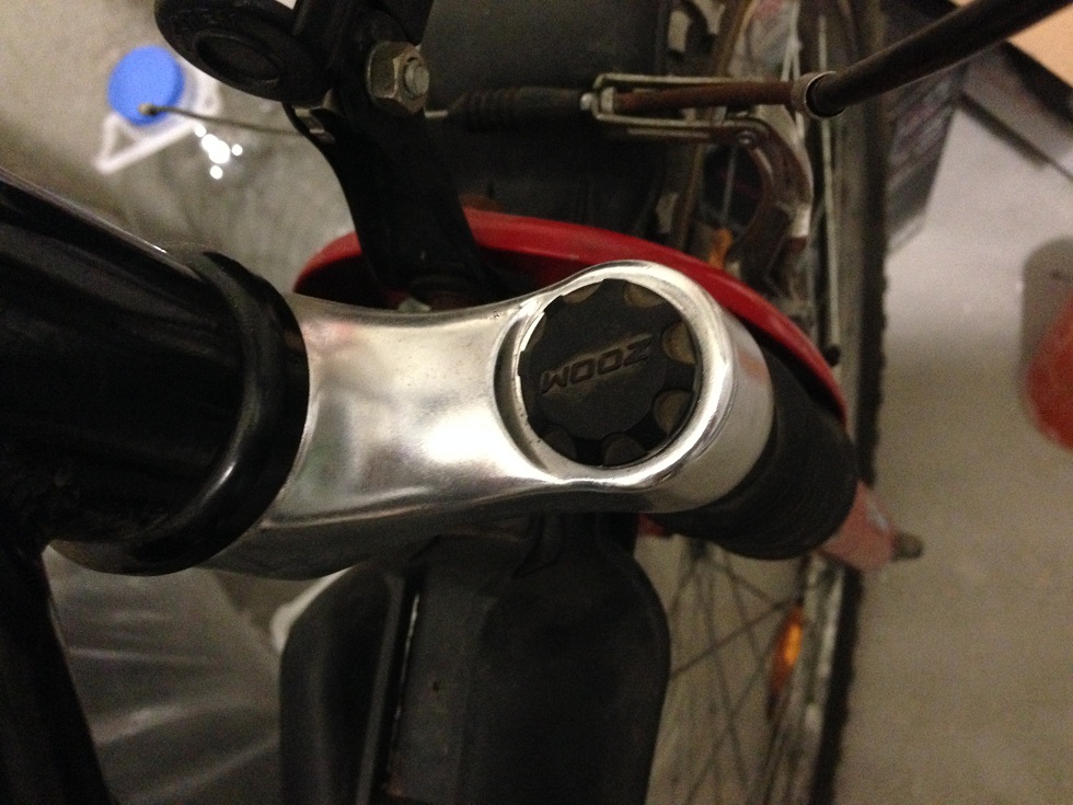

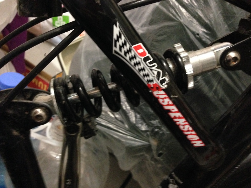

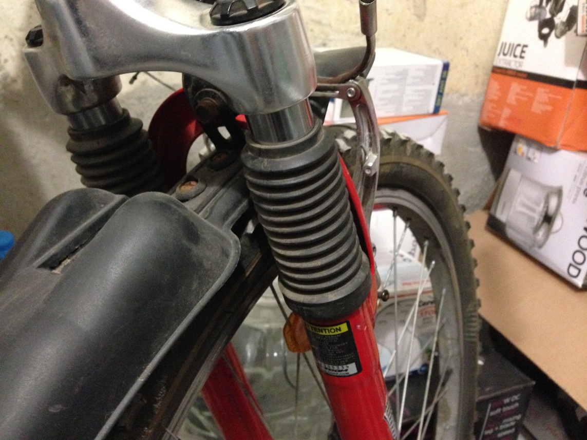

Здравейте, наскоро реших да изкарам колелото си от мъзето където го бях оставил за доста време. Искам да попитам някои неща свързани с амортисьорите, за да мога евентуално да им направя профилактика. Предната вилка пише че е Zoom и има гумени тапи отгоре които като махнах навътре се виждаше само един болт май. Питането ми е дали са пружини вътре или маслени или нещо друго, искат ли някакво смазване с какво и как. Другият ми въпрос е за задния, струва ми се че е леко омаслен, той дали е маслен или просто си е прижина с ос. И предполагам че при натягане на прижината става по твърдо возенето. Прикачам снимки по долу. :peace:

Отговора на въпросите ти е един - Сервиз.
Иначе вилката е пружинна, задния амортисьор също.

Мнениеот screamBoy » Сря Мар 29, 2017 9:19 pm
от тия снимки ...
виж вилката дали има болтове отдолу, близо до където се хваща за средното. Ако има - те се развиват, леко, не напъвай.
Трябва ботуша да излезе от краката.
Тия черничките неща отгоре на вилката са тапи, но може да има някакъв реглаж - на натегнатост на пружината примерно.
Може и от там да се развива.
Разните уплътнители ги махай внимателно!
В твоя случай те пазят само от прах, но все пак ако се прокъсат ще трябва по-често да чистиш вилката (защото блокира от прах и вода).
Би трябвало единия крак да е кух, или по-точно да има само шиш за стабилност, а другия да съдържа една пружина и пластмасова шайба - еластомер.
Бавно и внимателно разглабяш всичко.
Избърсваш до сухо с парцал, сух.
Смазваш или с тефлонова средно гъста смазка, или в по-краен случай машинно масло, или нещо с тефлон.
В никакъв случай литиева (белезникава) - разяжда пластмасата, колкото и да е слаб ефекта го има.
Графитената смазка е твърде лека и ще изтече също като машинното масло, обаче то е 1лв тубичката а графитената си е яко кинти - т.е. няма смисъл.
Може и с някаква обикновена грес - това на ботуша в горния край, където влизат краката. Целта е като се сглоби вилката смазката да се падне точно под уплътнителите.
Ако не успееш да отвориш вилката по-добре изчисти колкото можеш навсякъде с парцал и смажи около уплътнителите. Абсолютно най-мързеливото е по 2 капки машинно масло на крак. Машинното масло се стича много бързо, след седмица макс трябва пак да се капе.
Задната пружина е елементарна - там нито се отваря нещо, нито се разглабя. Чистиш до сухо с парцал и после омазваш хубаво с каквото и да е, стига да е средно гъсто или дори по-гъсто.
Ако си направиш някакво калъфче (щото се продават неопрени, но е леко безмислено скъпо) просто го завий. Дори може да си ушиеш от изкуствена кожа - тя е черна и мека и ще издеяни най-малко година. Просто правиш цилиндър около шока, да пази да не набива вътре разни неща. Тези шокове просто трябва да се пазят от вода и прах. Разлуфтват им се еластомерните втулки - тези белите шайби, дето ги виждаш където се хваща за рамката, но ако го пазиш чист нито ще скърца нито ще се втвърдява или ще насича при движение.

Вилката не я махаш от велосипеда. Само махаш спирачка, предното колело и после вадиш ботуша.

Много благодаря screamBoy, вилката няма болтове отдолу затова мисля че е само на пружини.
