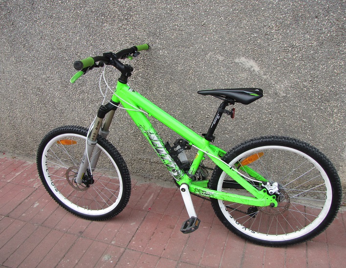

Мнениеот nonkapo » Сря Юни 27, 2018 9:07 pm
Ето така изглежда с 26 Рекон ю/търн. Междувременно му сложих Синхросите и дисковите спирачки, но нямах под ръка по широки гуми, та е малко странно с Контитата 1.75. Иначе младши е доволен, особено от заключването.

Мнениеот nonkapo » Чет Юни 28, 2018 6:43 am
Gworan написа:
остава един сънтур на 100, а малкия реве че му е малък хода - иска да скача
Че те джъмпърите са с по 100 ход нормално... Аз имам скот волтидж със 120 ход отпред не съм си помислил и за момент че ми трябва повече :dontknow:
Не си ме разбрал или не съм обяснил добре. Малкия беше със стокова РСТ Капа с ход 50. Майка му със Сънтур ХСМ 100. Нещата обаче не се получиха както ги исках. Вместо майка му, той намаза с Рекона. Когато го донесох, се оказа че челната тръба на Трека е доста по дълга от на моя Джамис и Рекона идва къс, за това сложих Рекона на Скота а Трека си остана за съжаление със Сънтура, който е много зле за килцата на възрастен(а и тръбичките му са кекави).
Колкото до хода, по спецификации Скота го дават подходящ за ол маунтийн и дърт джъмпинг със стоковата 50 ходова вилка, но малкия вече не е толкова малък(45кила) и я забива дори по пътеките, какво остава за скачане. На РСТ-то има врътка Прилоуд,която обаче е пълен т**ак и нищо не върши. По яка пружина така и не намерих.
Цялата идея е без да се влагат допълнително средства да се ъпгрейднат наличните машини.
