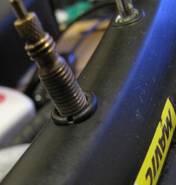

Мавика ми дойде с дупки за автомобилен вентил и пластмасова втулка за френски. Предполагам не е нещо трудно да се направи, но не знам от гледна точка на уплътняване как е и дали се продава отделно.
https://www.sjscycles.co.uk/rims-tape/m ... to-presta/
http://catrike.yuku.com/topic/7629/refl ... Y4ZAriJEqM - виж отговор 122 и снимката към него. Обърнатата гайка както са писали по горе точно пасва на дупката за мотоциклетния вентил.
https://www.dutchbikebits.com/presta-va ... im-adaptor
Виж също прикачените снимки - как изглеждат монтирани.
