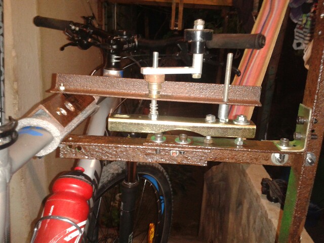

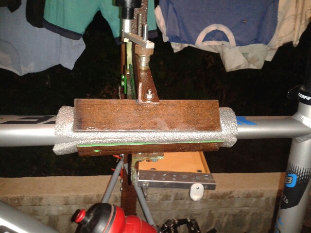

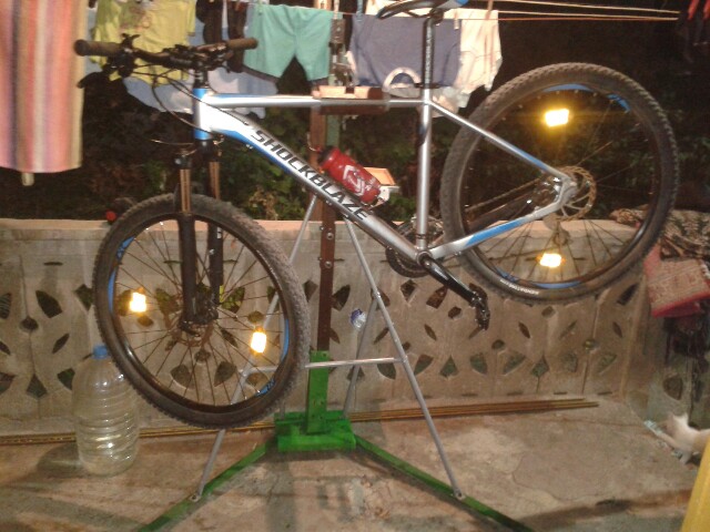

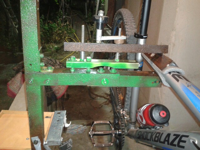

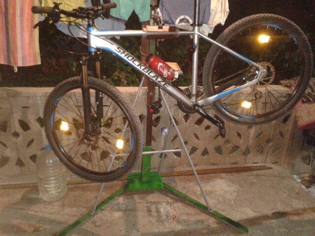

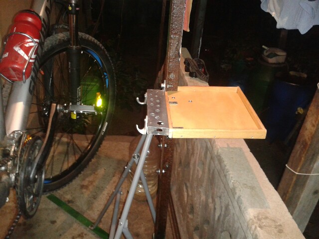

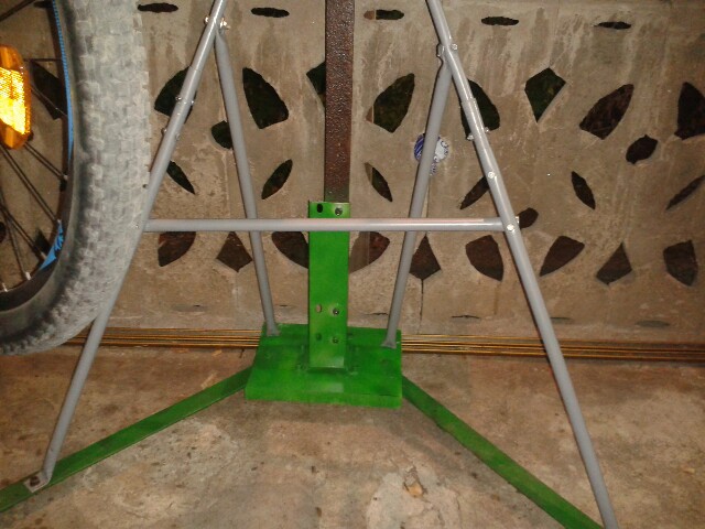

Здравейте ,От доста време бях решил да си взема такава стойка но не ми се даваха толкова много пари за нещо което се ползва рядко и реших да си направя сам такава със подръчни материали а парите които съм дал са само за болтове ,гайки и шайби около 7-8 лева.Стана доста стабилна и здрава.Дано да съм полезен на някой който е решил да си прави такава стойка.

Хеви метъл, ама щом върши работа, браво! :D

Да върши идеална работа е може и по красиво ама за тоя бюджет толкова :D

Да ти имам подръчните материали колега ... Оная плоча долу е към 1 см. Тази стойка и за ремонт на Трабант ще свърши работа. :smash:

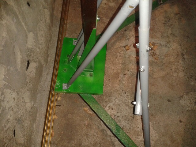

Плочата отдолу е от PVC и не е тежка а за трабатн незнам може и да стане :D
