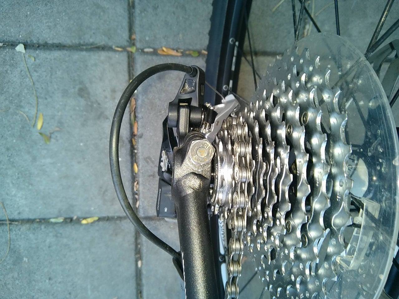

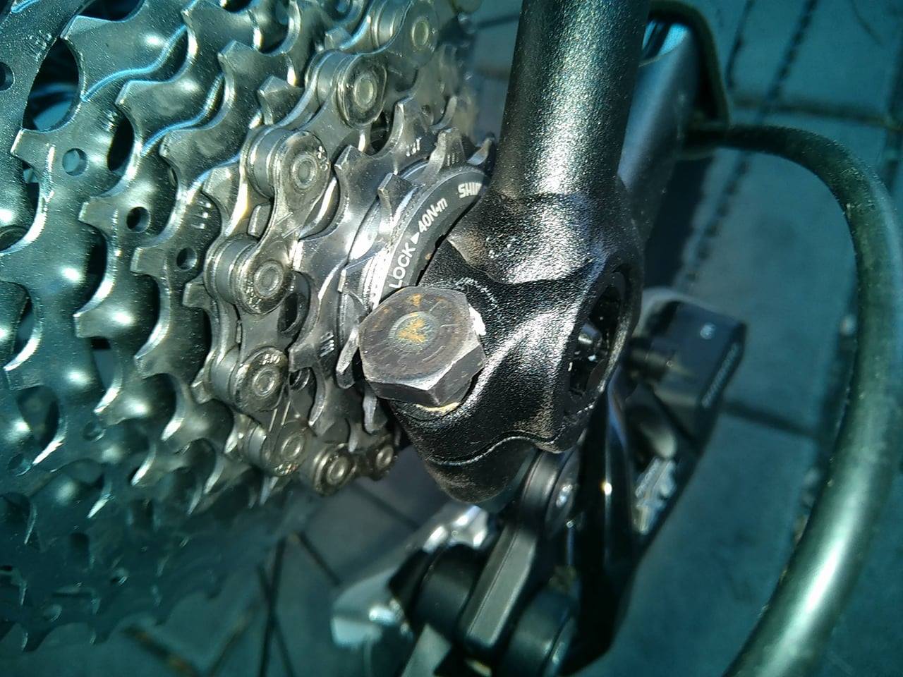

Здравейте, колеги. Ще си позволя да ползвам темата на колегата ...
Един приятел миналата седмица си купи колело втора употреба - CANYON GRAND CANYON AL SLX 8.9 (2014)
В последствие обаче разбра, че болтът, който държи задния дерайльор не е оригиналният, а някакъв за закрепване на положението. Някой знае ли какъв точно болт трябва да се сложи там, може ли да се намери оригинален и може ли да се направи такъв болт? Той казва, че трябва да е с малка глава, с лимбусна резба, 8х30мм. В различни градове сме и нямам възможност да видя на място за какво става въпрос (Аз и толкова разбирам, де :banghead: )

Мнениеот hrnik73 » Вто Ное 07, 2017 8:04 pm
От това има нужда твоя приятел: https://www.bike-components.de/en/Synta ... lt-p24466/

Мнениеот Петър Велков » Вто Ное 07, 2017 9:09 pm
Ако си/е в София (тия профили не са само за украса...) мога да услужа с оригинален каньонски болт. Мога и да му подаря един, който е леко крив (ако го изровя от куфара с части) - с правилното затягане застава в "правилна" позиция и не пречи на работата на обтегача.
