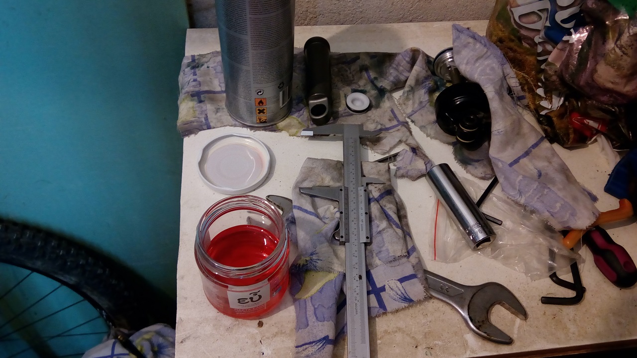

Реших да си сменя маслото на шока сам ,след като гледах из нета клипчета и главно базирайки се на документацията от сайта на Фокс :
https://www.ridefox.com/help.php?m=bike&id=170
Накратко ,ще прескоча частта със въздушната камера ,предполагам всеки си я обслужва сам няма нищо сложно .. за смяната на маслото е нужно :
1. масло 10w за вилки и шокове ,стотина грама ( реално по малко ,но моя шок е малък 190х51 та 100 грама ще стигнат за всеки шок )
2. масло 75w90 за въздушната камера ,15-20 грама
3. ключ 19
4. комплект шестограми
5. няколко игли с различни размери ,както и подходящ преходник към помпа за вилки и шокове
6. помпа ,която може да качи 500 пси( за boostvalve 150-300 пси )
7. замби 6 и 7 мм ,подходяща маслоустойчива гума 3-4 мм ( тука се правят експерименти ,и вече която уплътни добре )
8. здраво менгеме ( това от първите снимки не стана ,ходих в офиса където имам истинско )
9. шублер
Тук е момента да спомена ,че покрай другите неща съм и сръчен механик с голям опит в подобни и доста по сложни дела ,ако не се чувствате уверени ползвайте сервиз .
Шока ,с махната въздушна камера

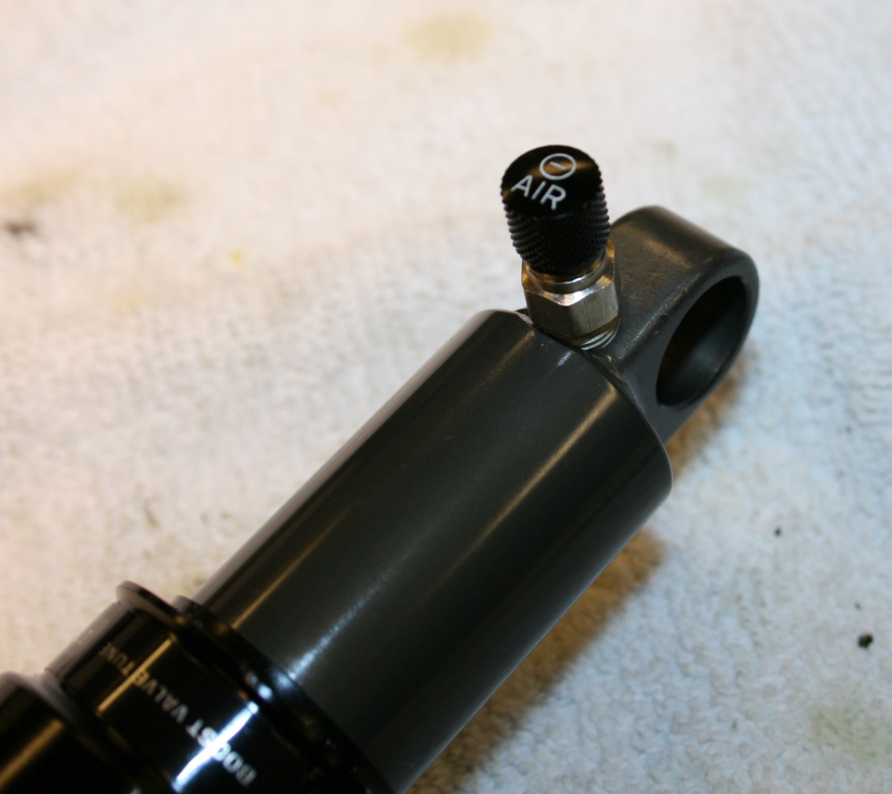

развиваме болта за помпене на IFP камерата за да изпусне налягането ( при мен нямаше много останало ) ; преди това трябва да махнем пластмасовата тапичка ,не е особено лесно но тънка отвертка помага ... по клипчета гледам го разпробиват с тънко свредло .

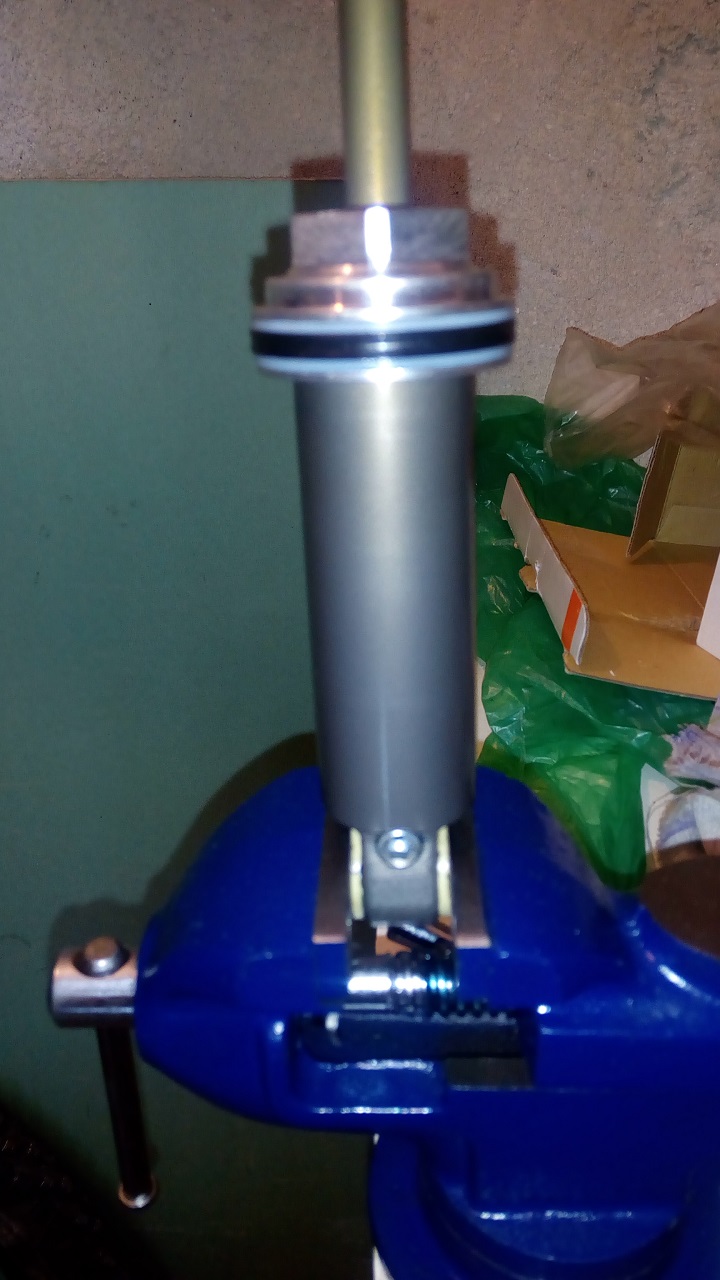

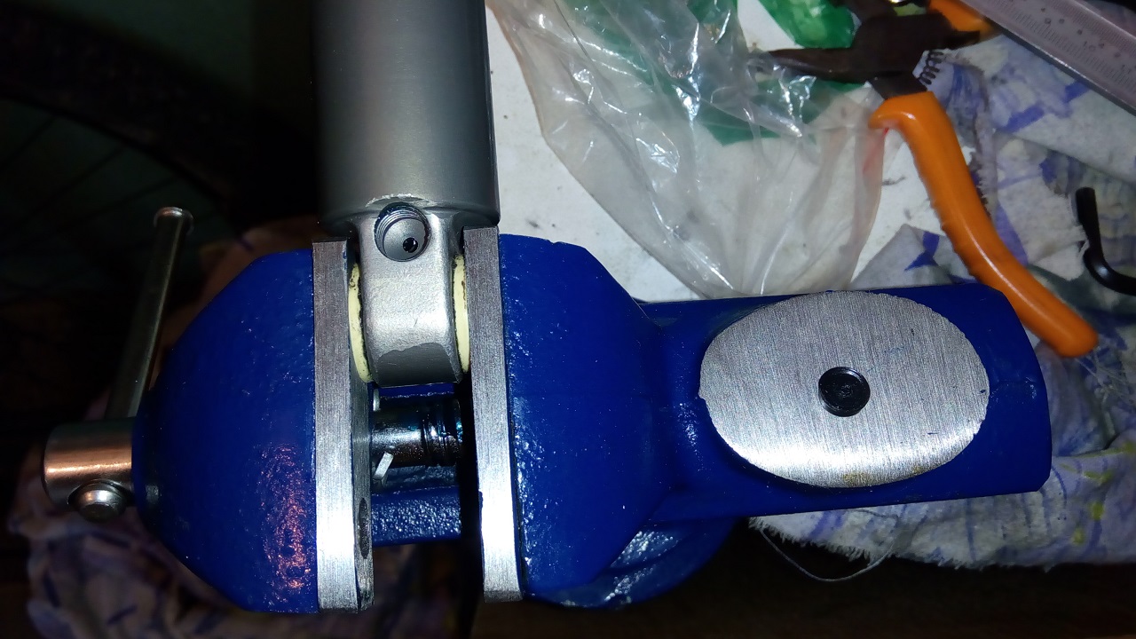

развиваме четириграма с гаечен ключ 19 ( тука трябва здраво менгеме ,задължително да се махнат втулките че моите ги премазах малко и яко напъване - стегнато е доста ) .. ето какво виждаме :
(321.82 KiB) 290 пъти

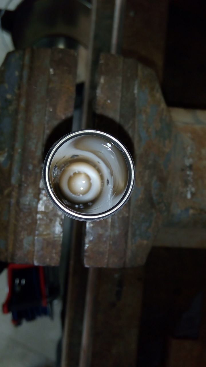

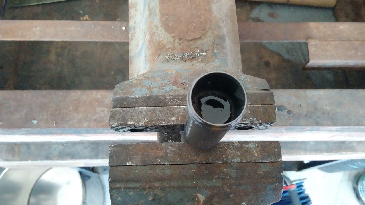

маслото е смесено с въздух ,трябва да е до горе ,а плаващото буталце е доста далеч от позицията си по документация :
(193.61 KiB) 268 пъти

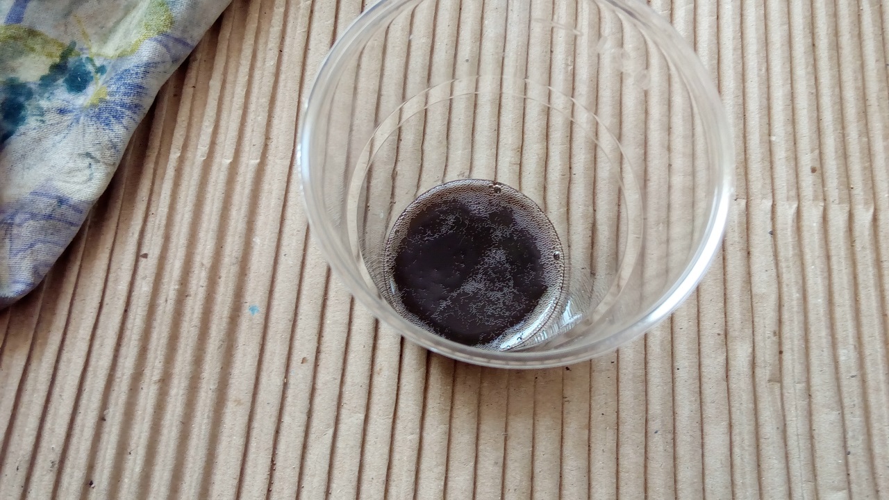

маслото е и доста черно ( оригинално е било червено) ,виждат се балончета въздух:

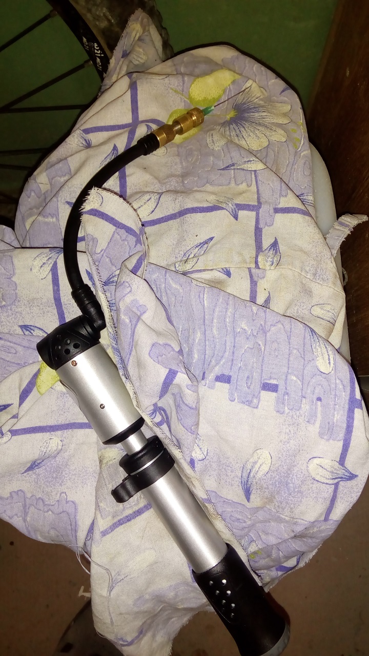

Следва частта която ме забави най много ,напомпването на IFP камерата на 500 пси ( по документация за моя шок ,за boostvalve е по малко и ще стане много по лесно )
Повечето проблеми които имах са чупене на игла ( запасете се с игли различни размери ) изпускане на въздух покрай иглата ,или след като я извадя ..
(415.98 KiB) 296 пъти
смених и няколко гумички с различна дебелина за проба , накрая успях с гумичка 6х4мм .Оригиналната гумичка е 7х3мм
Има значение и колко е стегната гумата в тоя момент на помпене ,не трябва да е много стегната ( тогава иглата не влиза и се криви ) или твърде хлабава ( тогава изпуска при вдигане на налягането над 300-400 пси )
След като припомпите камерата на нужното налягане ,вадите иглата и достягате с шестограм гумата ,така че да се премаже хубаво и да не изпуска с времето .

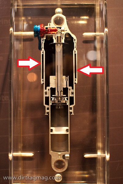

Ще кача една снимка с разрез на по-стария модел RP23, която е тип инструкция за ремонт на Жигула, но е доста информативна ( поне за мен).
RP23-1 (402x600).jpg (113.35 KiB) Прегледано 3897 пъти
Уплътняващата гума е нитрилова с дурометър 90, това за любознателните. Аз, естествено не знам нито с какви гуми разполагам, нито колко са твърди, така че ще е проба-грешка.
Има ли начин да поясниш къде точно е луфта на шиша на компресията? Според мен има аксиален луфт, но в това направление всичко се стяга...освен горе откъм врътката.

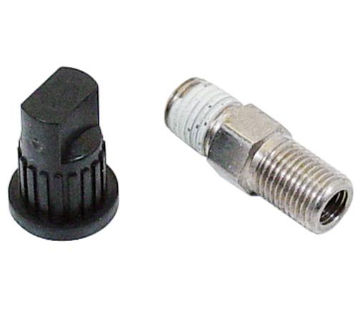

по темата с иглата .. нещо подобно ще свърши работа ако не ви се импровизира :
https://www.motionpro.com/product/08-0075

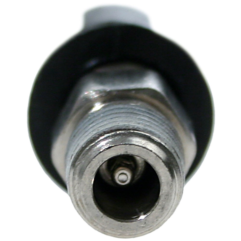

друга интересна модификация която обмислях ,но малко ще затрудни последващите обслужвания на въздушната камера .. все пак заслужава внимание :
https://www.amazon.com/Motorcraft-CM3461-Auxiliary-Air-Valve/dp/B000C5BJFS

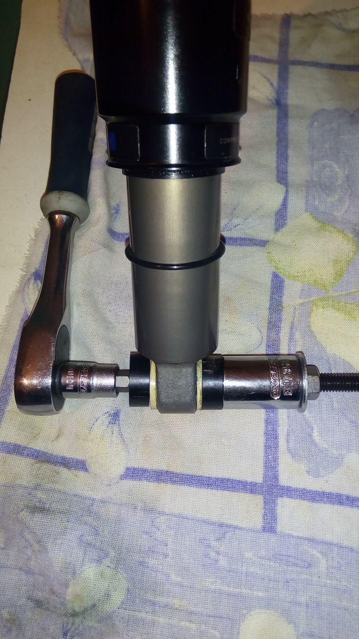

пропуснах да кача снимка на комплектите за избиване и набиване на бушингите без помоща на менгеме или чук ( чукането по тях не е полезно ) които си направих за общо 1 лв и 10 ст -
за избиване - болт 6х80 с конусна глава ,гайка и шайба ,ползва се и камък от гедория с вътрешен отвор над 12мм ,примерно камък 13
за набиване болт 8х80 с шестограмна глава ,гайка и 2бр шайби 8х20
(426.18 KiB) 191 пъти

Мнениеот evilzet » Сря Окт 11, 2017 10:47 am
Ихаа цяла скоба си си спретнал. При мен ги вадих за почистване с ... нокът. :D

Мнениеот Alexi » Сря Окт 11, 2017 11:06 am
за жълтите бушинги става и с нокти или малка отвертка ,но при мен металното цилиндърче много стегнато стои особено на тоя по дългия бушинг и с голи ръце си обречен ,1 път го избивах с чукче и малко се поръби и се видя че няма да стане така ,аз трябва да ги вадя и при всяко сервизиране на шока инак не излиза въздушния цилиндър ,недомислица от страна на Бордман можело там да сложат по малък бушинг
