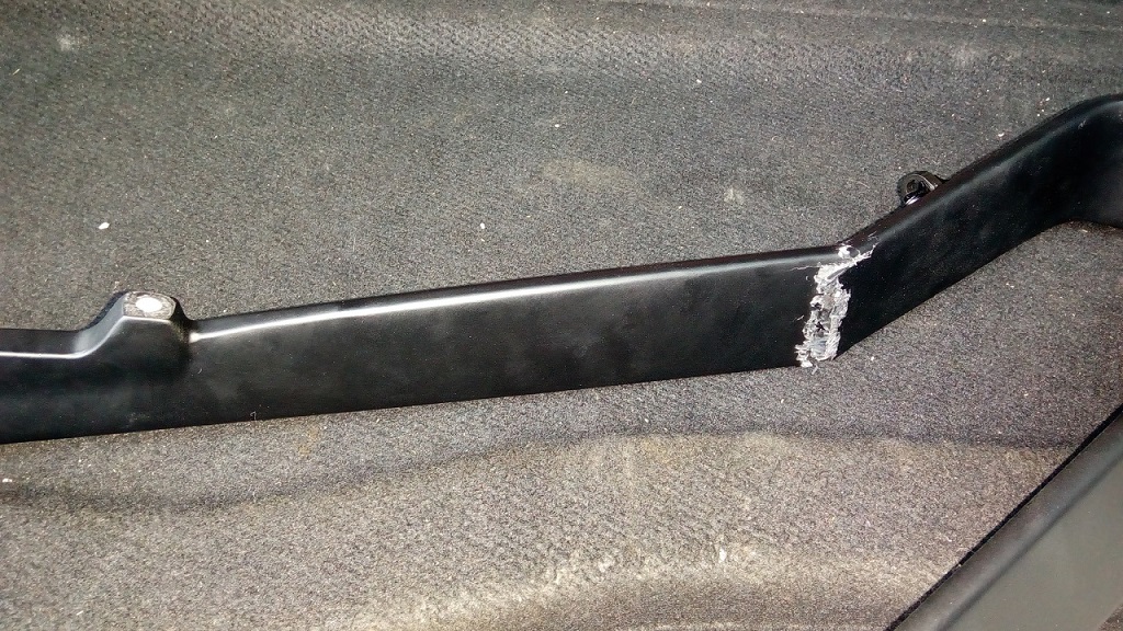

Ще създам тази тема за да споделя опита си - поръчах от Алито вилка ,на цена от 58$ ( уж намалена от 80 ) ,с тегло около 500 грама ,карбонов стержен ,за диск ,събира 29" х2.0 ,става за трекинг/хибрид билд абе чудна работа на тая цена .. вилката дойде строшена - продавача върна парите ,до тук нищо необичайно ,случва се .. но вилката като ми остана време да я разгледам ми се видя много лошо изработена - карбона е само 2 - 3 слоя ,с дебелина общо около 2мм ,лошо слепен и много крехък ,от вътре има някакъв найлон с неясно предназначение .. може би съм се спасил от сериозно пребиване с тая вилка , получавайки я строшена .. явно неслучайно марковите вилки са 3 до 5 пъти по скъпи - и те се правят в Китай ,но контрола върху качеството е завишен .. та всеки да поръчва с едно на ум тия вилки ,гледам че са доста популярни - аз не бих си я сложил на велосипеда след като разгледах строшеното място .
(386.96 KiB) 2493 пъти

Нищо необичайно. Карбоновите компоненти са скъпи не защото карбонът е изключително скъп материал - напртови, суровината е изключително евтина, дори като готов плат. Просто се иска прецизна работа, добри условия, качествена смола и адекватна среда, в която да стяга калъпът.
Найлонът вероятно е бил между калъпа и карбона.
Поразрови се в mtbr форума, там е дискутирано. Има доста качествени китайски карбонови компоненти, на малко по-висока от най-ниската цена, но пак доста по-евтини от марковите такива, които са изработени хубаво.
Например карбоновите шини на LightBicycle. Просто трябва да намериш нещо, което е проверено.

Като гледам как се е счупила въпросната вилка , май някое китайче не си е направило труда да изчисли силите и усукванията от дисковата спирачка , найлона дето виждаш се използва при вакумното изтегляне на въздуха при лепенето на пластовете карбон .

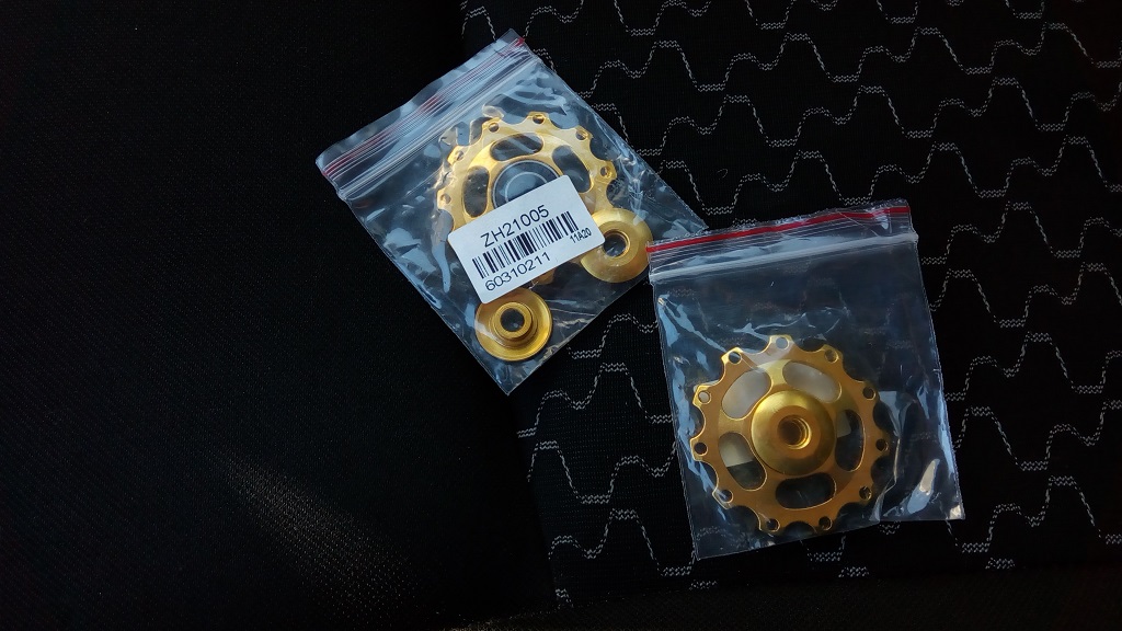

наскоро взех ей тия колелца за проба сложих ги на хибрида дето го търкалям по шосе ,чудесно работят и са с капсуловани лагерчета .. колко ще изкарат ще видим но за сега съм доволен ,и са около 2 $ комплекта ,има най различни цветове
(248.98 KiB) 2143 пъти

Слагал съм няколко вида такива боклуци - наблюдавам бързо набиване с мизерия и блокиране на лагера. Няколко пъти след мизерно каране на другия ден колелцата са отказвали да се въртят. Виж за шосейки стават ;)
