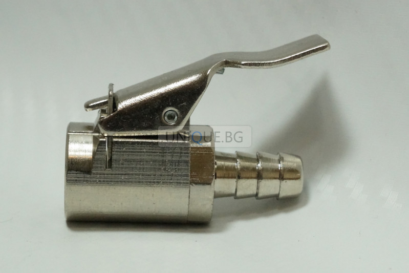

Ако помпата е за автомобилен вентил,защо не пробваш вместо да лепиш сегашния накрайник да вземеш от магазин за авто части-аксесоари друг накрайник който не се изплъзва.Нанизва се към мъркча и може да го стегнеш с опашки,тел или малка скобичка.Ето снимка на такъв тип накрайник.
