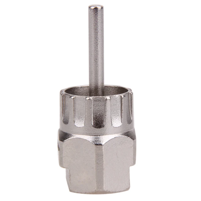

Здравейте,
предстои ми най - вероятно смяна на ротор на задната капла. Каплата е на QR и за вкарам инструмента за свалянето на диска, трябва да извадя цялата QR ос. Въпроса ми е
ще трябва ли да се центрира, както тези старите оси, които бяха от двете страни с резба ?

оста не трябва да я вадиш ,само QR-a се вади ,трябва ти и ключ за гайката на диска .. ако извадиш оста ще се видиш във филм с тая главина ,съчмите нямат сепаратор ,лесно изпадат по земята или вътре в главината и трудно се наместват после

Т.е. ако съм разбрал, правилно може ли да се каже, че QR е ос в оста :D ? Инструмент имам, поръчах си от али експрес :D Това е инструмента ТУК

Правилно си разбрал, а на самия QR има две пружинки, които го "центрират".
