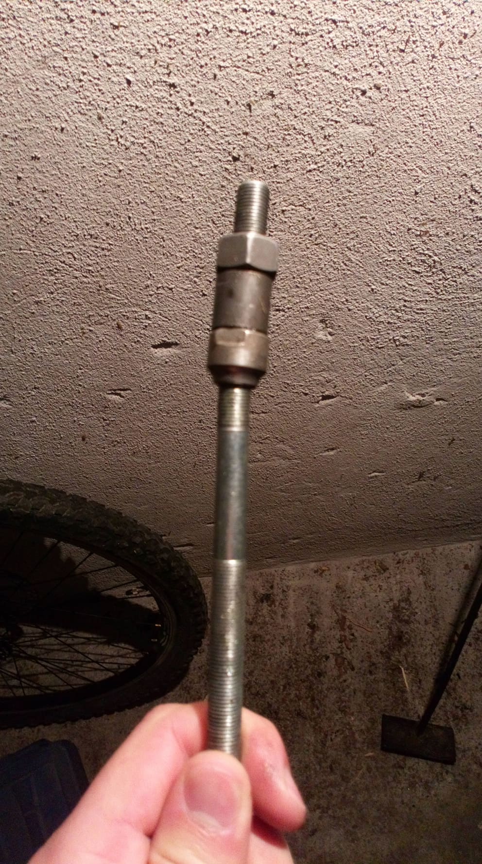

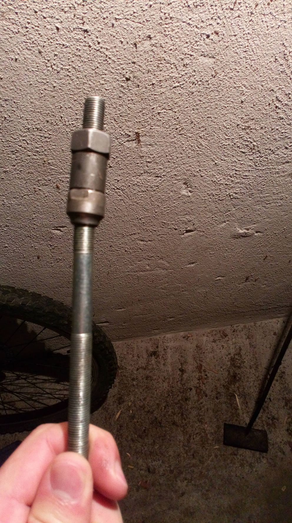

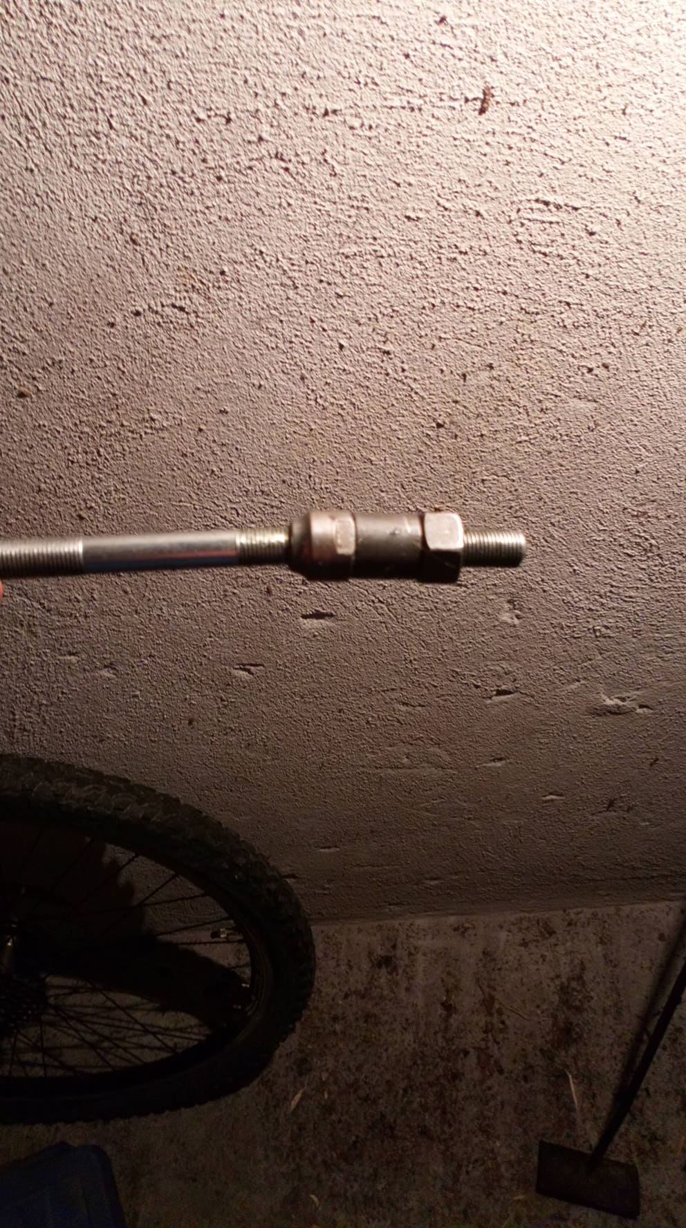

Задната гума опираше в рамката :bigeyes: , след като разглобих установих крива ос.
Ето снимки:

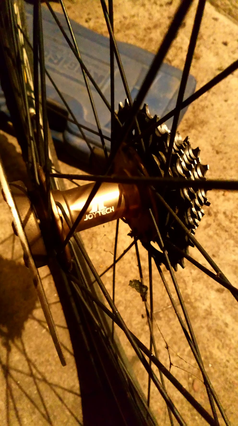

Не знам марката и модела на главината:
(196.18 KiB) 241 пъти

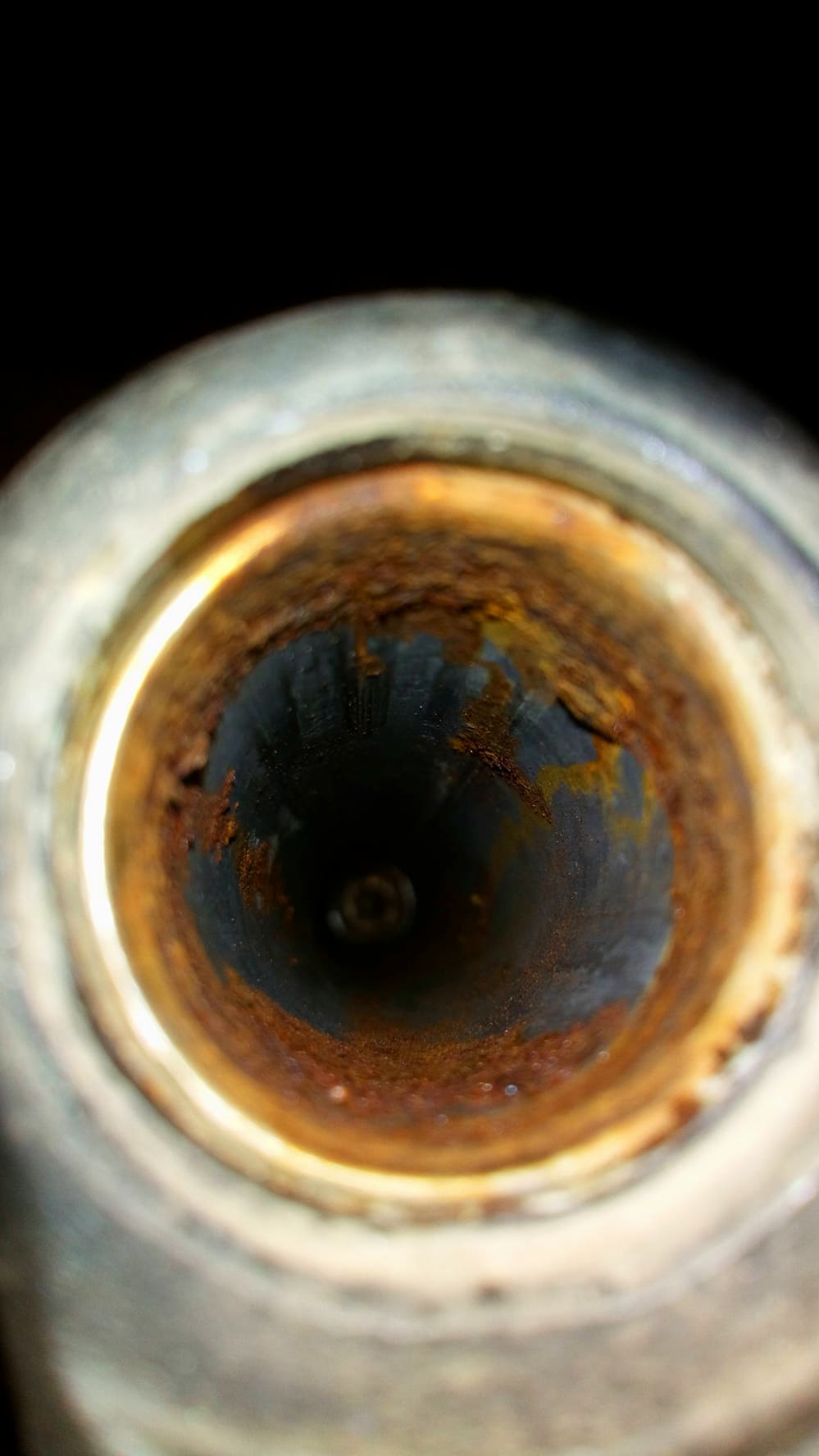

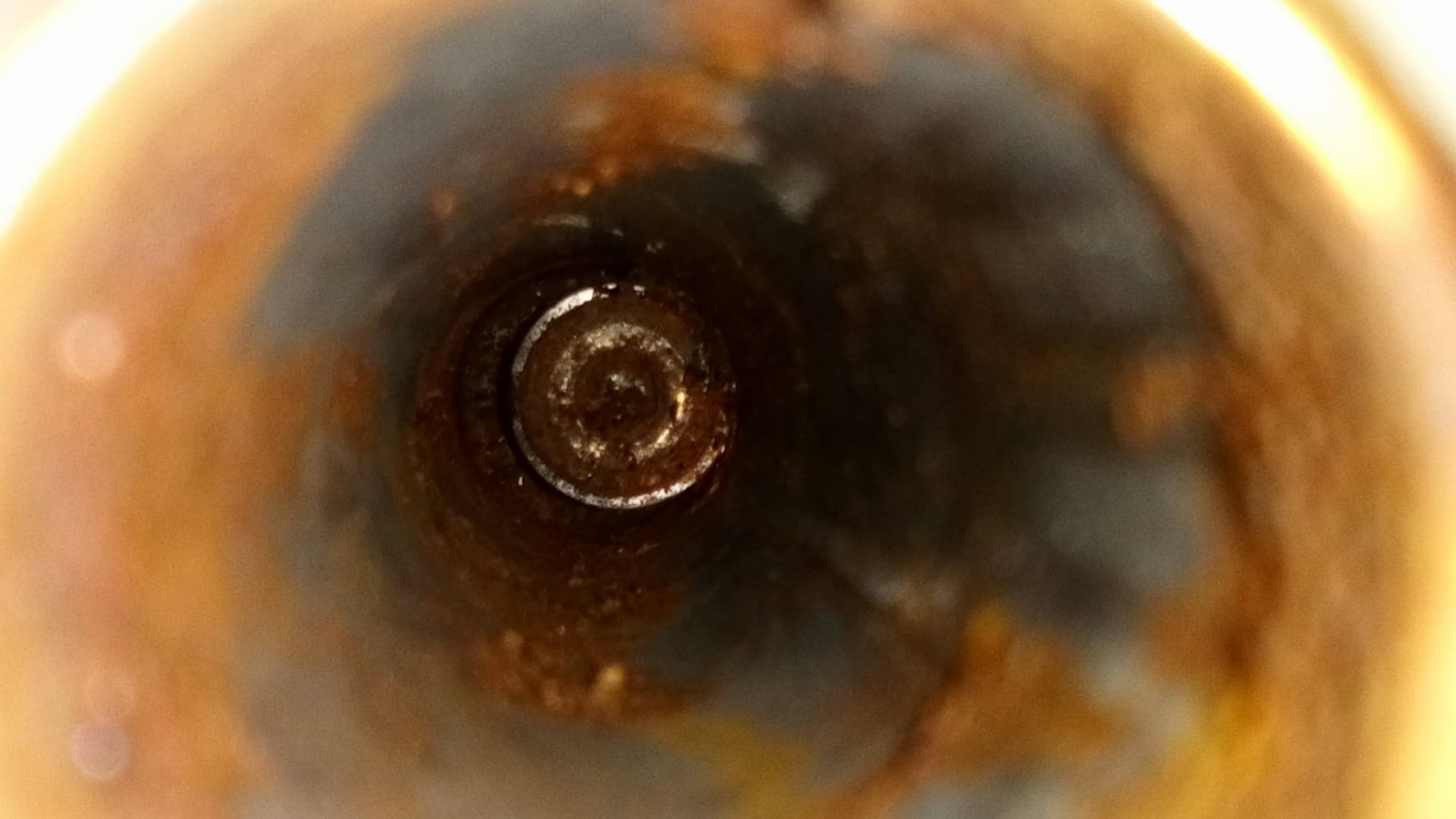

Лагерите са всички(няма липсващи от двете страни) и си бяха на място. Нямам инструмент с който да проверя колко са износени.
Каква може да е причината за изкривяването на оста ?
Колелото е карано в планината, но доста внимателно и кротко. Повече се кара на асфалт.
Не са правени скоци и други подобни изпълнения.
Утре ще сменям оста, но искам да разбера къде бъркам, било то при експлоатацията на колелото, или поддръжката му.

Слаб материал,незакалена ос.Слагай ос с лагери или пренаплитане с фабрична главина с лагери.

Здравей, основната причина за кривата ос е това, че главината е на резба - т.е. венеца се навива на главината на резба. От там идва не добре разпределеното лагеруване на оста, виж къде са сачмите където лагерува и виж колко от оста остава без опора (от страната на венеца). Този тип главини се ползват при ниските класове велосипеди и винаги си имат проблем с изкривяването на оста. Ако ти се дават пари си купи главина на шлици, но ще трябва да смениш венеца, верига и не знам другите ти компоненти какви са точно.

Главината ти е много далече от Шимано между другото. Ето малко инфо защо се получава точно проблема. Най-евтиното решение е - куха ос, набиваш едно лагерче под касетата (в статията има примерна снимка с набито такова лагерче) и караш. Редовно обираш луфта с конусите и няма грижи. Ще ти излезе около 5 лв. за ос и още 5 лв. за лагерче, грубо.
Решение 2 - не мога да видя дали си със 6 скорости или със 7. По принцип индексирането на 6 и 7 скорости при шимано е еднакво. Тоест, ако си със 6 можеш да сложиш една главина на шлици, на нея слагаш касета със 7 венеца, но си ползваш твоята команда и не ползваш 1 скорост. Ограничаваш дерайльора и си готов. Това обаче е инвестиция за главина, касета и наплитане.

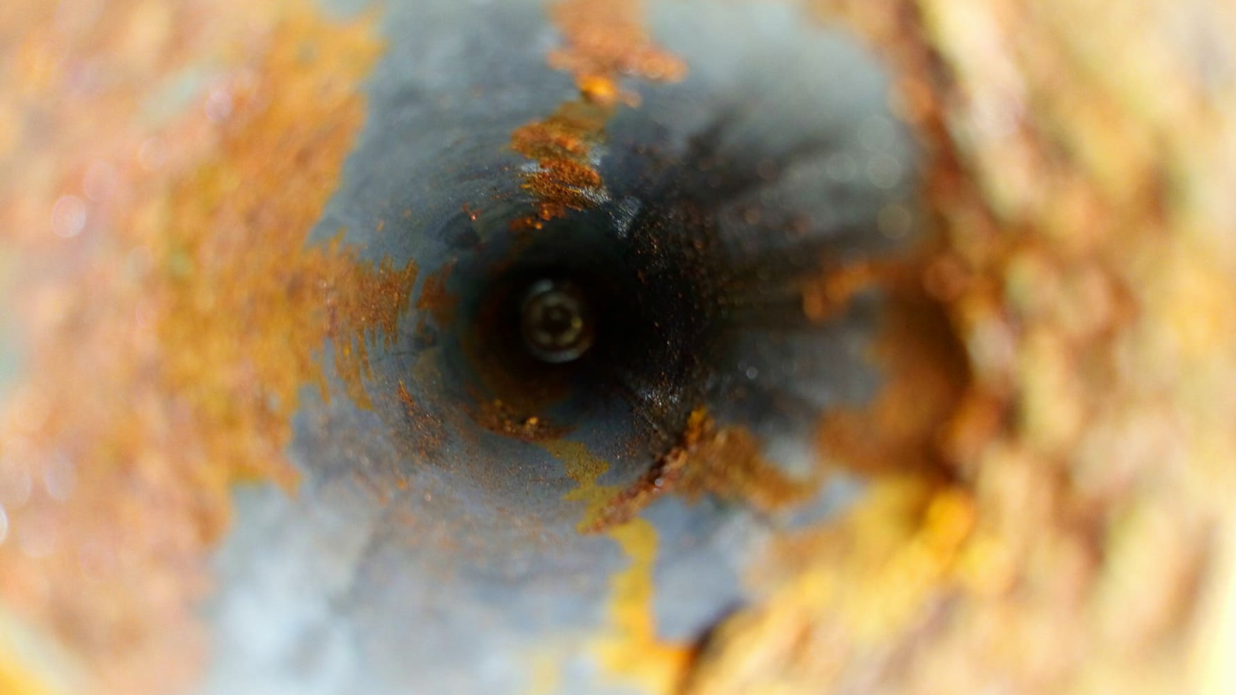

Също да попитам нормално ли е вилката да ми е като дърво ? Не си спомням преди, дали беше така, но сега не помръдва изобщо.
Снимка на едната тръба отгоре:
(103.13 KiB) 197 пъти
Предполагам е нормално, понеже не виждам вътре да има пружина, или нещо такова.
Отдолу на самата вилка има извод за болт, но е празно.
Извинявам се още веднъж за глупавите въпроси. :)

Мнениеот madsnake » Пет Мар 16, 2018 4:43 pm
Дай модел на тая интересна вилка :)
madsnake
Мнения: 750
Re: Причини за крива ос на задна главина ?
Мнениеот kurtov » Пет Мар 16, 2018 4:50 pm
Zoom bravo 386 en-14766
kurtov
Мнения: 14
Регистриран на: Вто Мар 13, 2018 9:56 am
Мнениеот madsnake » Пет Мар 16, 2018 5:09 pm
Интересна вилка. Това което намирам като информация по чуждите форуми е, че тези вилки са без пружина и имат "фалшив" ход. От снимките ти излиза, че май точно това е случаят... Не ми е попадало такова чудо в ръцете, ако има някой по-запознат колега да каже. Но ако наистина се окаже така, то тогава няма какво да направиш. Реално някога движела ли се е тази вилка?
madsnake
Мнения: 750
Мнениеот kurtov » Пет Мар 16, 2018 5:23 pm
В интерес на истината не си спомням, защото от доста време не съм карал това колело. :)
kurtov
Мнения: 14
Мнениеот Admin » Нед Мар 18, 2018 4:37 pm
Както за главината е нормално да криви оста, така и за вилка от толкова нисък клас е нормално през голяма част от времето да не работи. Но и на мен ми стана интересно - чак пък за такова нещо като „фалшива“ амортисьорна вилка, т.е. имитация на такава, не бях чувал - наистина ли и такива има???
