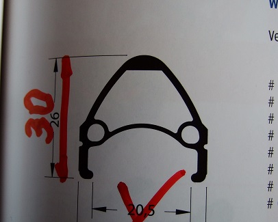

Здравейте колеги , Търси се шина 26" с по-дълбок профил-30 ммм/Вж сн./ , 36 отвора за спици. Каплата е за добър познат с ел.колело /без профил тук /.Шината е повредена и смятаме ,че по-лесно ще открием шина, спиците са 2,6 мм. Шината трябва да е без капси /ако се наложи разпробиване /разширяване на отворите за спици /. По спомени -продаваха се велосипеди със сребристи капли -подобен профил. Очаквам съветите Ви . :wavey:
ПП Знам, че има раздел -продава, но се надявам тук да получа най-компетентни отговори . Благодаря.

...ами ,защото спиците идват къси, а и е 36 пъти по-сложно да се намерят спици. Освен това за аматьори наплитането е елементарно ...

спици има всякакви по магазините .. а наплитане включващо базови спици е около 20 лв - много по лесен вариант е

@Alexi, човека е написал "ел. колело, спици 2,6мм" няма как да си намери произволни спици 2,6мм, тк нормалните са1,8-2мм. По темата - Лидер 96 доколкото си спомням предлагаха такива шини с по-дълбок профил, друг вариант по Илиенци при някой бай китаец..

и ако са 2.0 няма да се движи колелото :D капли за ендуро се правят с 1.8мм спици ..

Samson имат такъв модел Hs19p , но къде в България може да се намери нямам си и на идея .

При Автокомплект има едни обръчи със син етикет и пише zhili.Може да проверите там дали продават,защото знам че се плетът на капли и дали продават само обръчи.

всъщност те интересува ERD (effective rim diameter),а не дълбочината на шината.
погледни и тоя пич от Русе -> http://www.bikewheels.run-bg.com/bg/ind ... e=Products
например това:
http://www.bikewheels.run-bg.com/produc ... -the-alloy
