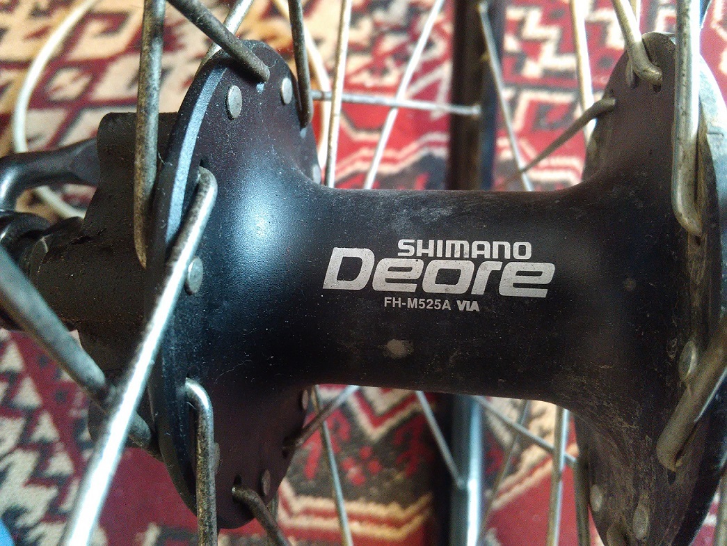

Мнениеот mbg » Чет Мар 29, 2018 10:52 pm
FH-M525A.
Проблемите са, че на 60-80км градско (по-малко от седмица каране) или едно излизане в планината, трябва да го разглабям, чистя и смазвам, ако не го направя - за следващата седмица трябва да сменям съчмите, понеже се надират, започват да пукат и затягат... и на 2-3 сменяния на съчми се сменят и конуси. Не съм от хората, които си щадят колелата като карат, сигурно и това е причината. Сега гледам, че в ибей е излезнала моята главина за 40-ина долара с доставката... утре зареждам кинти в картата и я купувам. Миналата седмица като дирих намерих само такава за сингъл спийд, дето не ми върши работа...
