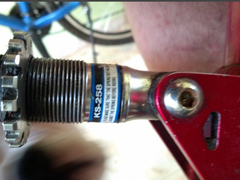

Мнениеот peyota » Сря Апр 11, 2018 9:27 am
Здравейте, малко съвет какъв е този шок, скъсах пружината и търся друга такава може ли малко идеи. Мерси

Мнениеот peyota » Сря Апр 11, 2018 12:03 pm
А в Бг дали ги продават колелото е драг, и къде най евтино да търся такова нещо?

Мнениеот madsnake » Сря Апр 11, 2018 8:23 pm
Пробвай да звъннеш в dragzone щом е драг. Току виж имали...
