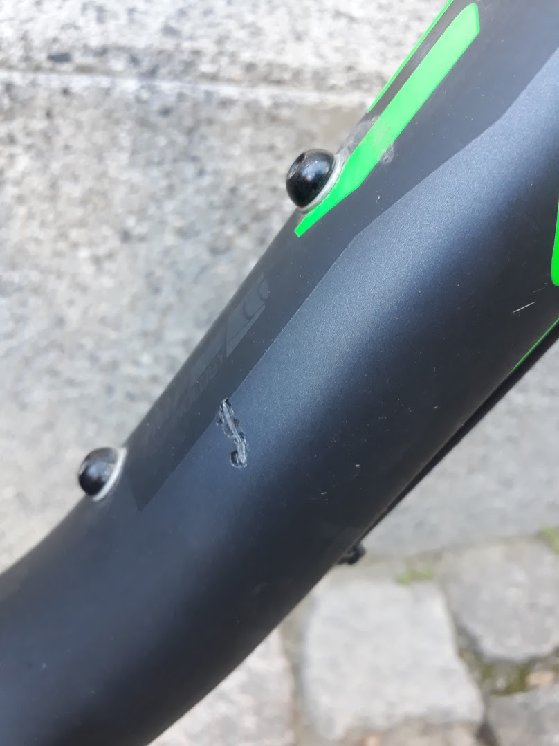

Здравейте,
трябва ли да ме притеснява въпросната деруга и има ли как лесно да преценя каква е щетата по рамката и къде и как може да се отремонтира ако има нужда ?

Ако слушаш/вярваш на производителя, всяка една драскотина, деруга, пукнатина ... компрометира карбона. Според мен това е само свалено лаково покритие, но за всеки случай от време на врем му хвърляй едно око дали не е започнала да се формира пукнатина. Тогава вече ще трябва да го мислиш. На този етап само следи развитието на "деругата".

Ако те притеснява, може да й сложиш топ лак. Мисля, че би помогнало...

не мисля че ще е проблем тая драскотина

вземаш една монета и почукваш с нея около въпросната деруга, после сверяваш звъка с някой здрав участък наоколо. ако звука е "заглъхващ" в сравнение с тоя на здравия участък значи имаш спукване. ако звучите са сходни ... всичко е ОК.
