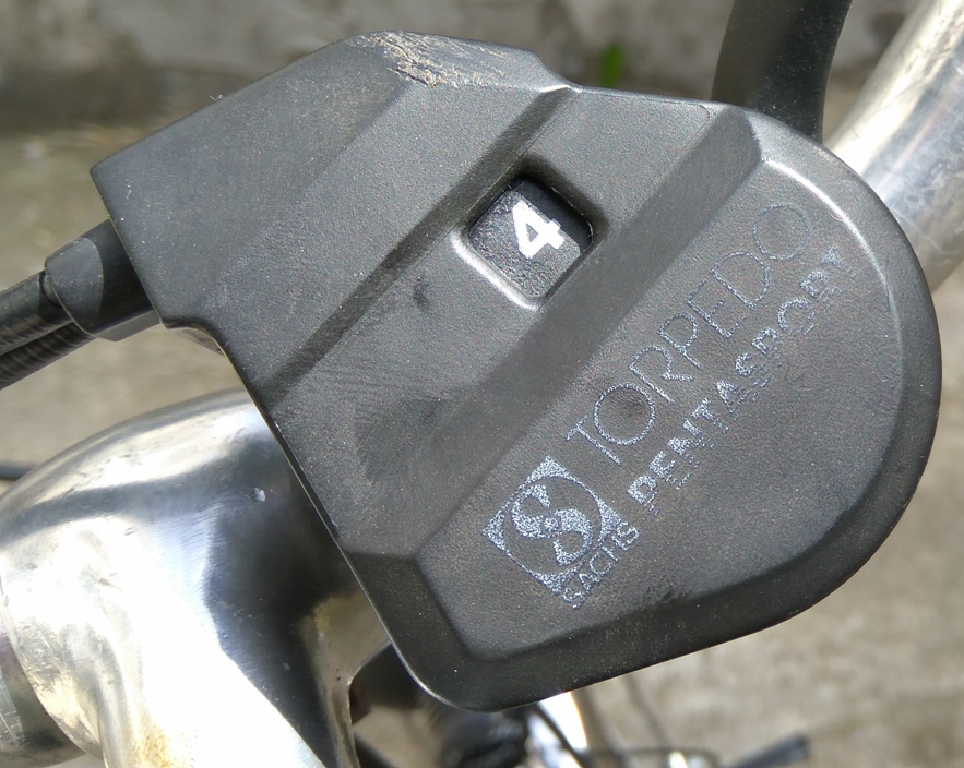

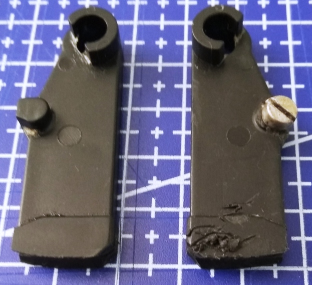

Здравейте, имам проблем с механизма за превключване на вътрешни скорости. Счупи се водача определящ положението (опъна) на жилото, аз естествено го "побългарих" с едно болтче, но се оказа, че "иновацията" ми не е трайна и само след няколко ползвания проблема отново е на дневен ред, защото болтчето не се държи достатъчно здраво на мястото си. Мислех да опитам да го "облека" с двукомпонентно лепило, но ме съмнява, че няма да стане достатъчно здраво. Моля ако някой знае как да реша проблема да помогне, или съответно от къде мога да закупя такъв елемент. Благодаря :)
П.П. Елементите са два, защото главината е с две жила.

Няма да можеш да го възстановиш. Малка е вероятността да намериш в България дори употребявана команда, в разни аукциони в Европа има.
Може да замениш целия механизъм с два лоста за смяна на скорости , като на по- старите модели бегачи.
С единия задействаш дясно жило , с другия ляво жило.
Ако го правиш , пиши , за да ти обясня реда на действие .
