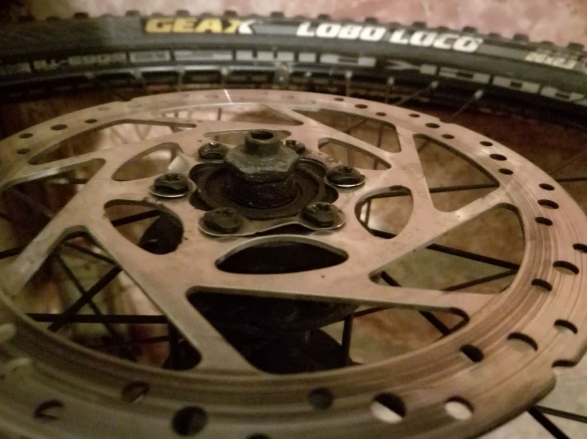

Здравейте,
Първо да кажа, че съм пълен лаик. Днес се наложи да сваля каплата си и забелязах изкривени пластини на спирачния диск.
Нормално ли е?

Svremeto написа:Здравейте,
Първо да кажа, че съм пълен лаик. Днес се наложи да сваля каплата си и забелязах изкривени пластини на спирачния диск:
http://i.prntscr.com/IMpD217mQ3GaeBtXpU59Fw.png
Нормално ли е?

Мнениеот Svremeto » Нед Юли 01, 2018 5:40 pm
Опа, благодаря. Днес явно сичко е счупено... Прикачвам го към съобщението.

Повреда не виждам, но предназначението на тези пластини е да се изкривят надоре по главите на болтовете след притягане, за да служат като фиксатори. Провери дали всички болтове са стегнати, след което с права отвертка повдигни крайщата на всяка пластина около главите на ботовете.
