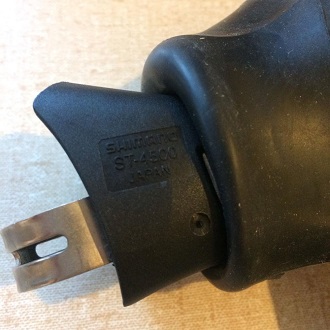

По отношение на ъпгрейд към троен курбел, наистина доста неща трябва да се сменят - предния и задния дерайльор, веригата и курбела - задължително. Командите може и да са съвместими. Първите две поколения 9-скоростна Тиагра са комбинирани за 2 и 3 плочи - това са моделите ST-4400 и ST-4500. След това наследника на втория модел има специфични 2х и 3х варианти, съответно ST-4501 и ST-4503. Виж на приложената снимка къде да търсиш модела на командите.

Тази сутрин проверих мястото, което сте ми показали на снимката - командите са точно ST-4500.
