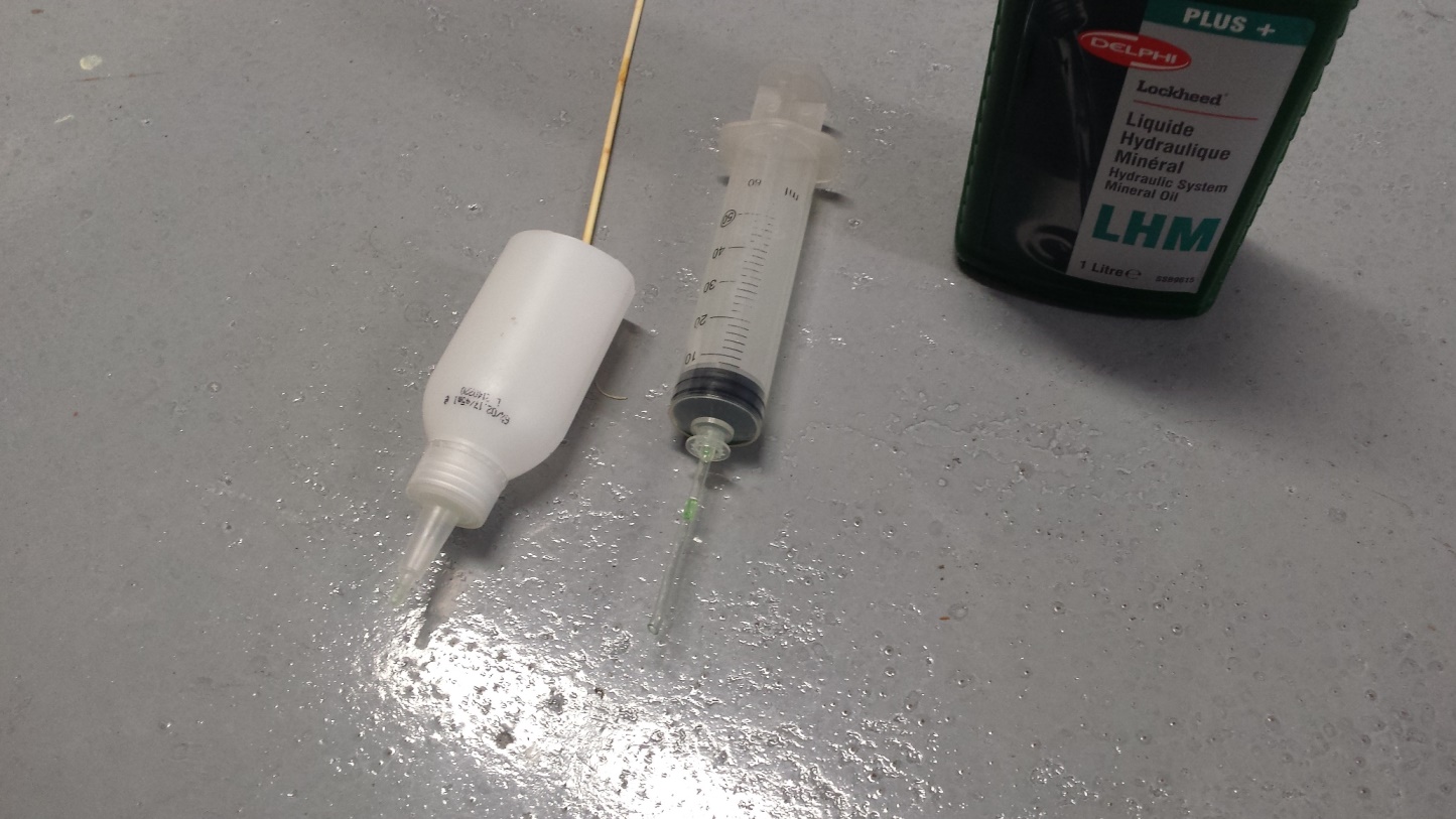

Шишенце, 50мл. спринцовка, бамбукова пръчка за шишче, парче маркуче от система ( 10см), течност - ползвах LHM+ ( благодарение на споделеното във форума). Ако не ви кефи, може разбира се и шиманското ;) .
какво е нужно

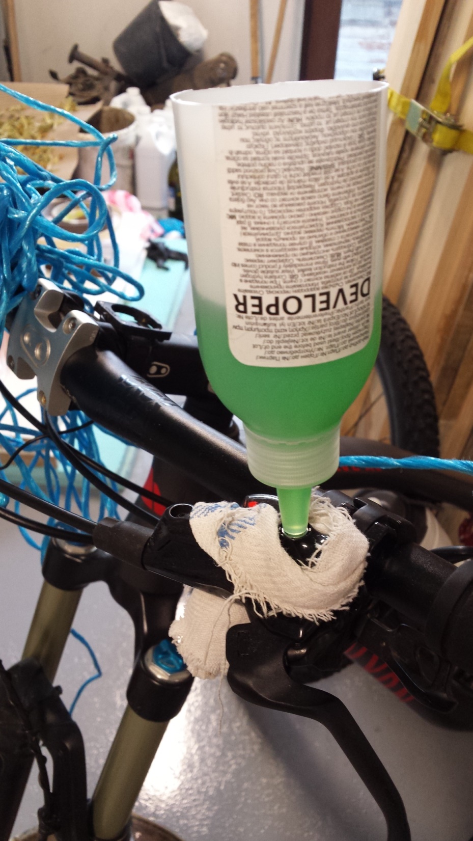

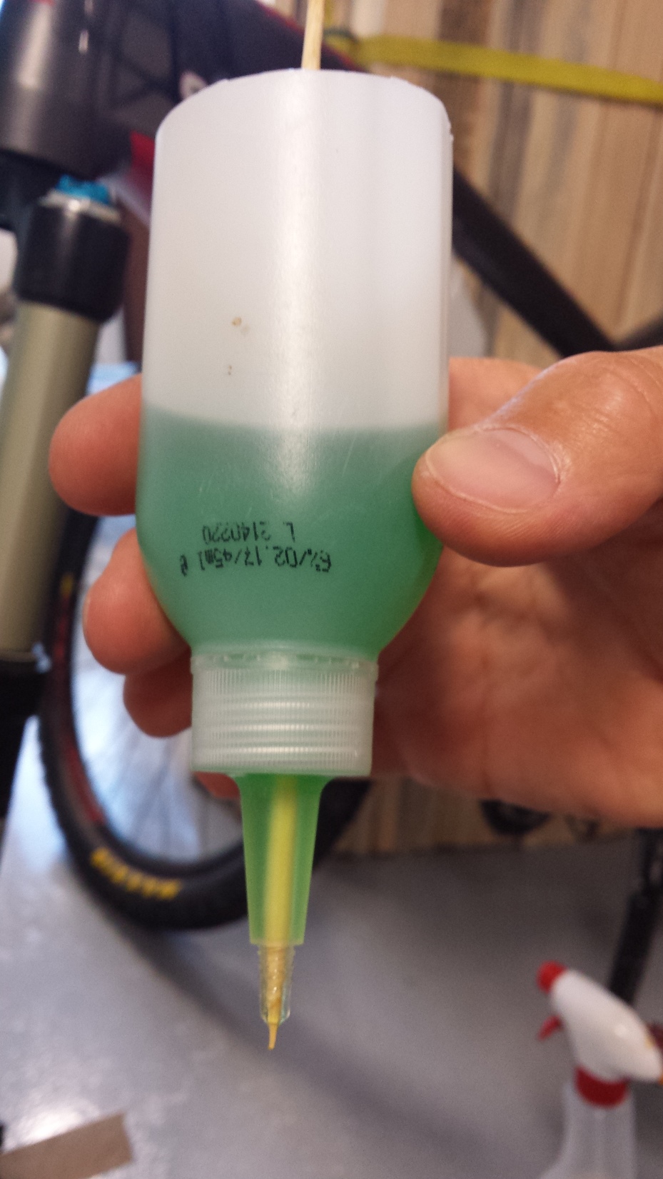

То няма много за обясняване, успях да сменя течността без да капне капка или да олея нещо. Прекарах по 50-60 мл течност, още на 10мл вече беше зелено в шишето. Почуквах броните, ако има полепнали мехурчета, да не се срамуват, а да излизат нагоре. Задната спирачка я свалих, за да дойде най-ниско точката на вливане. Запушвачката от шишче работи перфектно. Само да поясня, че шишетата са с различно дебела гърловина, това което ми пасна беше малко по-дебело от останалите. Целта е да се навие в резбата на спирачката и да се държи само и да уплътнява. Шишчето се набучва в края, преди да развиете шишето.

запушалката
