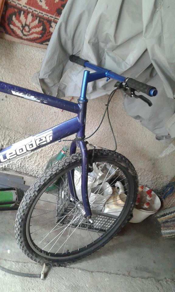

как да извадя тази лапа
Мнениеот Proko41 » Съб Авг 11, 2018 2:02 pm

Мнениеот Proko41 » Съб Авг 11, 2018 2:03 pm
ако не не казва лапа кажете

Мнениеот compira » Съб Авг 11, 2018 2:38 pm
Развий болта от горе, но не докрай! Чукни го леко надолу за да освободи клина вътре и след това хващаш кормилото и с леко завъртане в двете посоки докато държиш фиксирана гумата с краката дърпаш нагоре.

Мнениеот Proko41 » Съб Авг 11, 2018 8:46 pm
Добре, благодаря ти

Мнениеот Proko41 » Съб Авг 11, 2018 10:19 pm
А като я извадя вилката изважда ли се

Мнениеот compira » Съб Авг 11, 2018 11:25 pm
Не

Мнениеот Proko41 » Нед Авг 12, 2018 2:44 pm
а как се изважда вилката

Мнениеот compira » Нед Авг 12, 2018 5:52 pm
Развиваш гайката.

Мнениеот Proko41 » Чет Авг 23, 2018 11:01 am
а някой може ли да ми предложи вилка с амортисьори за тази рамка и лапа с кормило за достъпна цена
