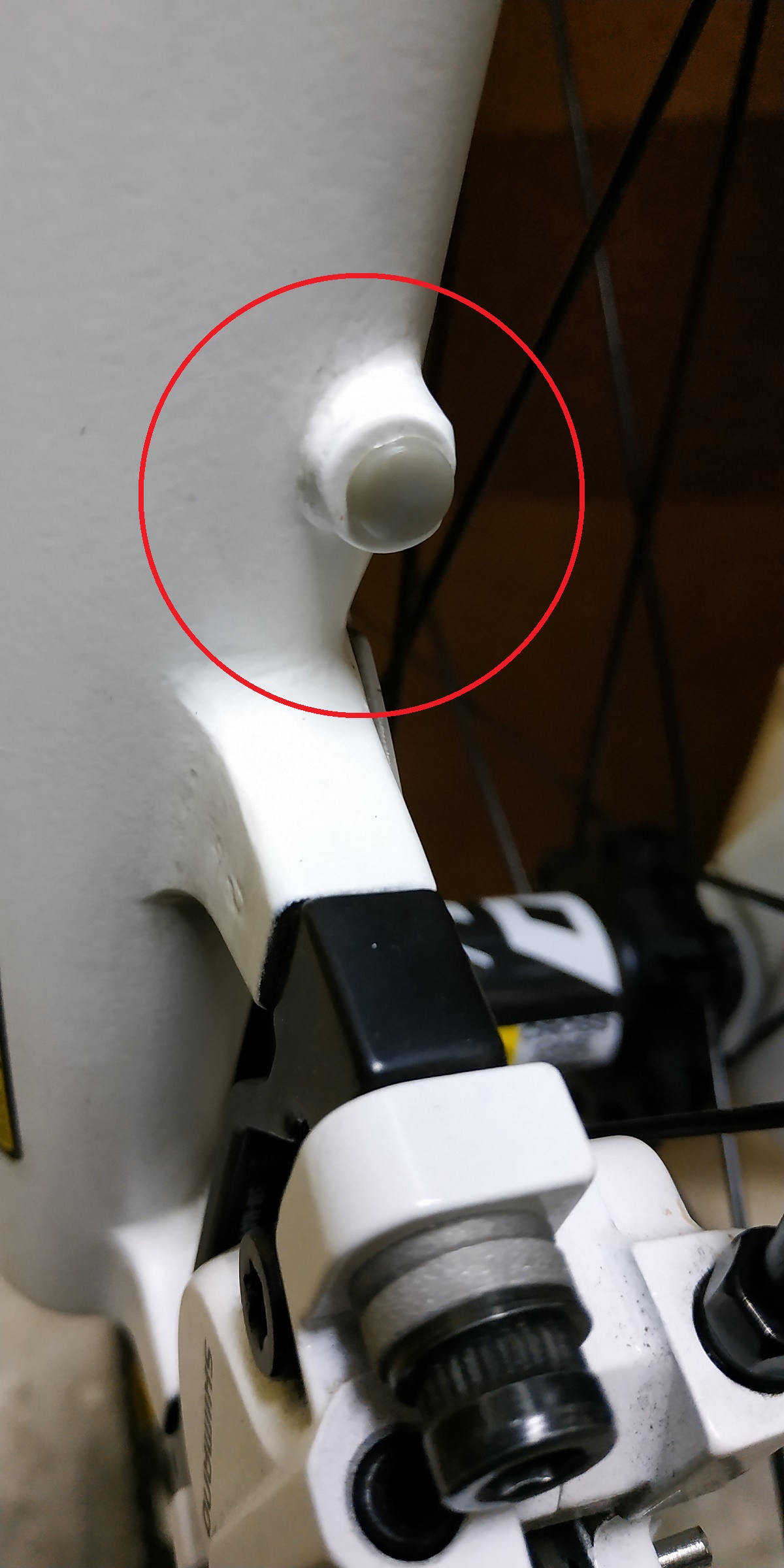

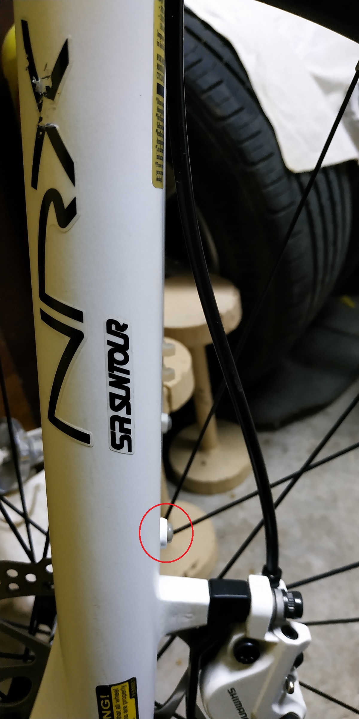

Някой да помогне с мнение, снимки или видео как да сервизирам Въздушна вилка 28" Suntour SF13-NRX-E-DS-RL-air-700-75,63. Какви и са слабостите и на кое да обърна по-голямо внимание. До сега съм разглобявал единствено вилка 26" Suntour XCR. Има ли някакви особености спрямо XCR (която не е въздушна). На прикачените снимки съм отбелязал с червен кръг един отвор с тапа от който отвор сълзи масло и омаслява диска и накладките. Какъв може да е проблема и как да го реша?

Вилката е пределно опростена ,с 2 о-пръстена на кръст във въздушната част ( работния е к-маншет ,гледай да не го увредиш няма го като резервна част ) ,негативната пружина е стоманена ( можеш да и регулираш хода ако искаш ,има чоп на стержена ) .. тая тапичка която си снимал е нещо като отдушник ,вътре няма нищо на нея в ботушите . В ботушите не се сипва масло само се гресират уплътненията . Масло се сипва във въздушната камера ,по предписание 5 мл 80w ( диференциално става примерно ) . Като идея - бих сменил големите семеринги с такива от рокшок 30 ( тъй като оригиналните са с ниско качество ) ,и бих добавил прахоуловители ( фабрично тая която аз отварях нямаше ,но има място за тях ) .

Toва е нова специална функция , патентована от сънтур за предпазване от скърцащи дискове . Предишната им система ,не бе толкова ефективна , а именно индиректна маслена баня тип семеринг.

Предложение махни въпросната субстанция от отвора и навий един болт като му сложиш тефлонова лента , разбира се къс да не преминава стената на ботуша.

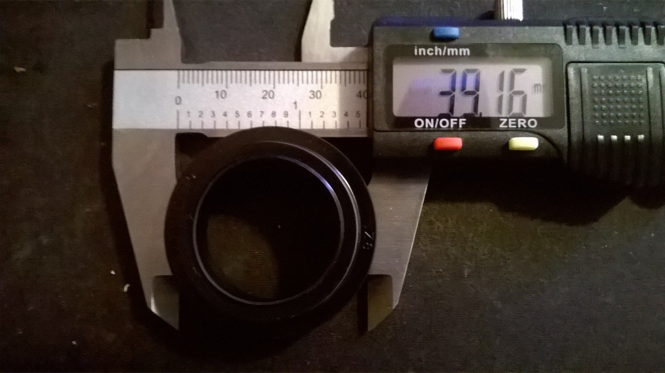

Alexi написа:Вилката е пределно опростена ..................................... Като идея - бих сменил големите семеринги с такива от рокшок 30 ( тъй като оригиналните са с ниско качество ) ,и бих добавил прахоуловители ( фабрично тая която аз отварях нямаше ,но има място за тях ) .
Поръчах си такива от рокшок 30, обаче не пасват на ботушите, с по малко от милиметър е разликата но си я има и не влизат. Изглежда отвора в ботуша на сънтоур и рокшок не е същия. Варианта е шлайф на ботуша, но нямам подходящи инструменти. Би ли снимал един такъв семеринг от рокшок 30 измерен с шублер (външния отвор който влиза в ботуша) може и номера на семеринга, Възможно ли е да има ментета ?

сега нямам под ръка ,трябва да разглобя вилка 30 голд че да го измеря :D ако разликата е под 1мм ще влезе ,все пак е гумен ? има едни специални инструменти за набиване на тия семеринги ,иди на веломеханик ще го има и с него ще стане

Eто снимка на семеринг от сънтур хср стар вариант ( старите вилки са 30мм стеншъни , а новите 32мм ) , семеринга от хс 30 на рокшок можеш сам да си измериш , но едва ли ще пасне ,понеже тия неща се патентоват. Семеринг от марцоки също няма да стане.
(334.88 KiB) 155 пъти
Ето едни примерни,само се увери че са 30мм: https://www.aliexpress.com/item/Bike-Su ... st=ae803_3
