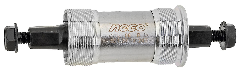

Да ,средното движение зависи от широчината на рамката Изображение, бива стандартизирано в няколко размера като най-популярните са (68 ; 73 ; 83 ;100 и 120 като последни два са за fatbike), разделят се също така и на видове (повече инфо ---> https://www.mantel.com/blog/en/bottom-bracket-shells-and-bottom-brackets/).
В твоя случай е необходими средно движение на квадрат 68 мм,но е най-хубаво да се свали старото и да се премери.
bb square.jpg (84.93 KiB) Прегледано 2766 пъти

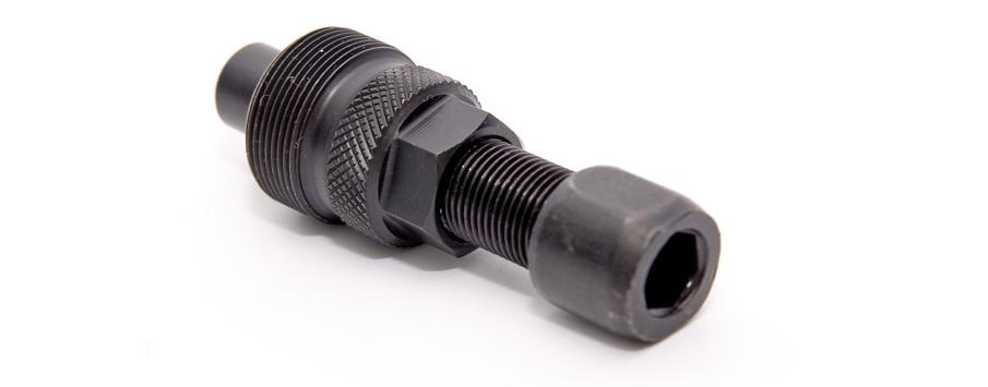

. За да бъде премахнато старото ще е необходим екстрактор за курбели
Portable Crank Extractor.jpg (19.47 KiB) Прегледано 2761 пъти
,който се навива на резбата след премахване на болта (снимката в линка) . https://www.sheldonbrown.com/tooltips/i ... ess2sm.jpg и ключ за отвиване на старото средно

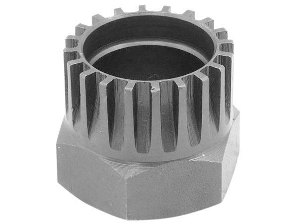

klu4 za sredno.jpg (86.99 KiB) Прегледано 2771 пъти
Успех в начинанието.
