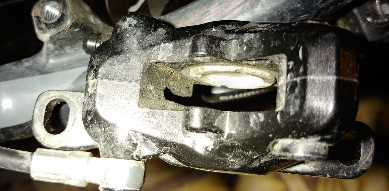

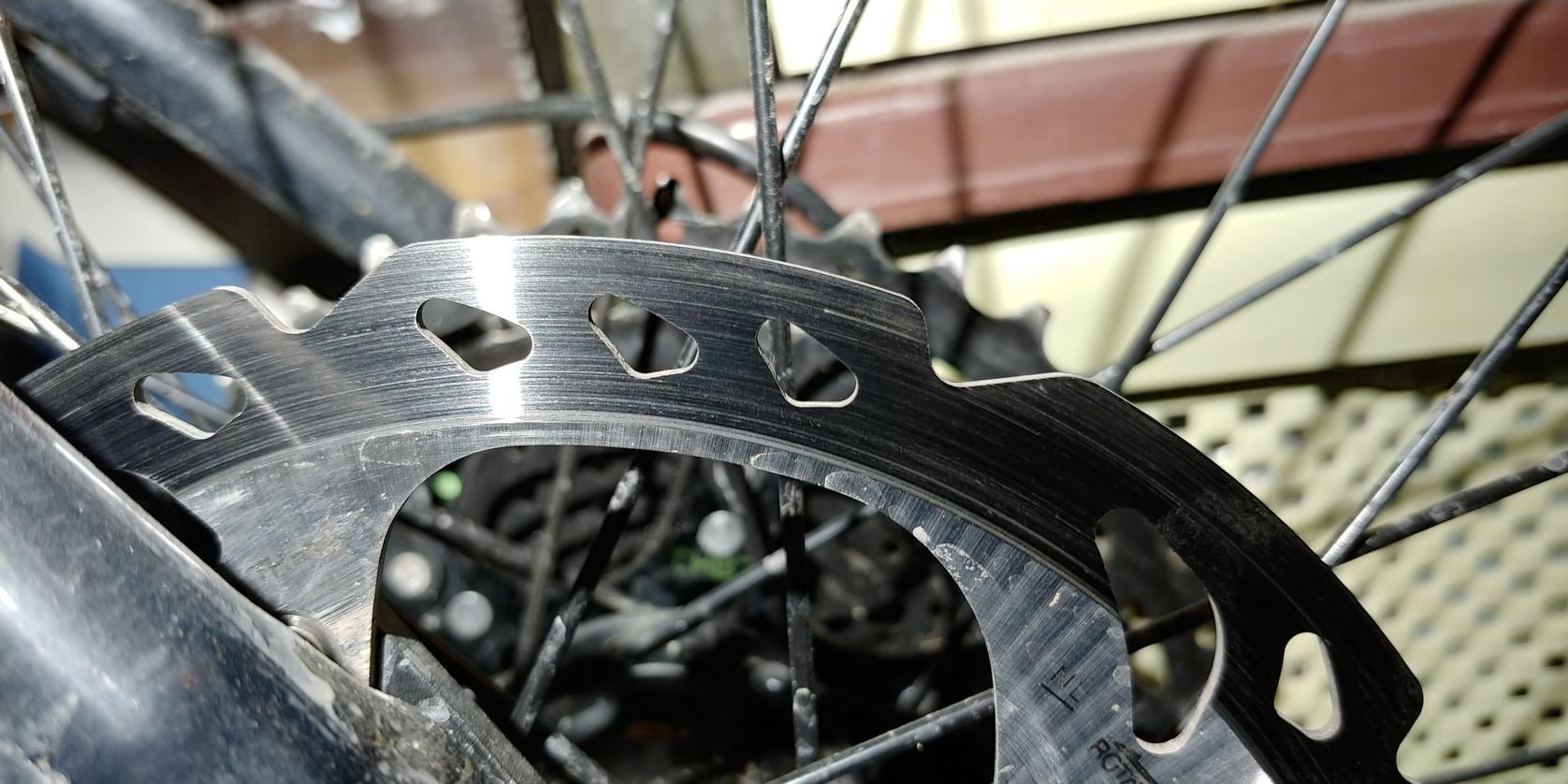

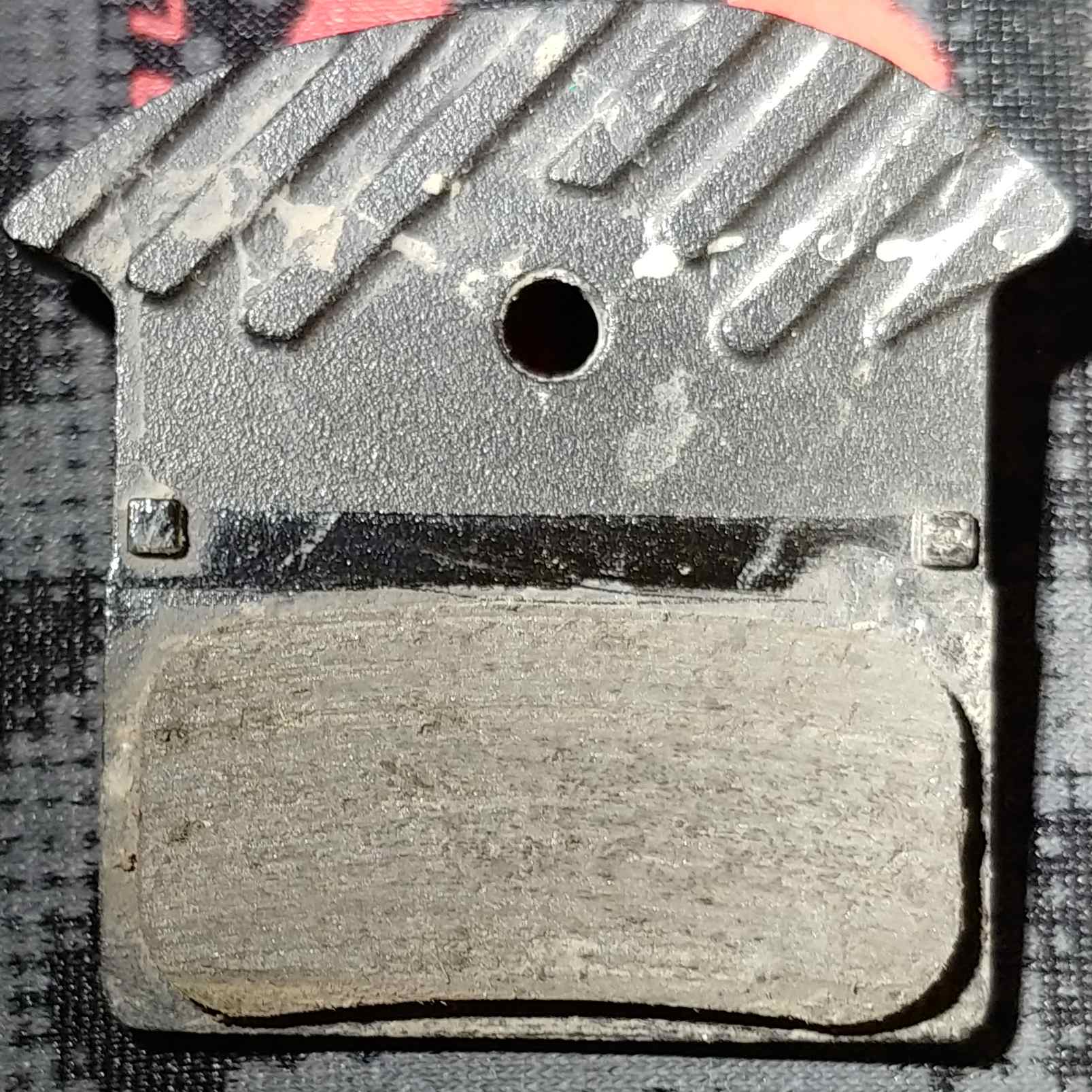

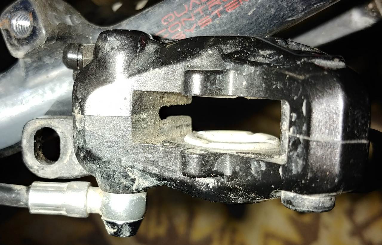

Мнениеот icpart » Пон Фев 04, 2019 6:57 pm
Здравейте отново.
Слагам няколко снимки да се види актуалното състояние. На пръв поглед при огледа не видях да има теч или мазно по накладките и около буталата освен прахоляка дето се е събрал от калта.

Мнениеот КоlЮ » Пон Фев 04, 2019 7:54 pm
Най-често причините са за този проблем са три :
1.Въздух в системата.
2. Омазнени накладки/диск
3. Ефекта гланциране на накладките/диска
Аз лично бих ти предложил да ги измиеш и обезмаслиш с обезмаслител или с изопропанолов спирт (етилов спирт не е обезмаслител). След това ги изшкури с шкурка Р240-320. Всяка дискова спирачка има период на напасване, така наречения "break in period" ( процес при който полепва феродов прах по диска и запълва порите му ) .

Мнениеот koopss » Вто Фев 05, 2019 11:15 am
Аз бих заложил на проблем с лостчетата на спирачките (буталата вътре според мен са проблемни - не изтласкват както трябва).
Относно подозрението че накладките са омазнени, когато си напръсках по-погрешка диска със спрей, взех че ги свалих и препекох с горелката едно хубаво. Това изпари/изгори намасляването и започнаха пак да спират (е после им вкарах още един шок като направих няколко пъти Лалето-долна станция на симеоновския :-D )

Мнениеот Alexi » Вто Фев 05, 2019 12:39 pm
не е озадачаващо маслото се изпича и за момента работи ,докато не оставиш велосипеда за 1 нощ примерно .. имал съм тоя проблем оказа се че едното бутало на апарата леко омазнява то почти не се вижда но успява да омаже накладките
