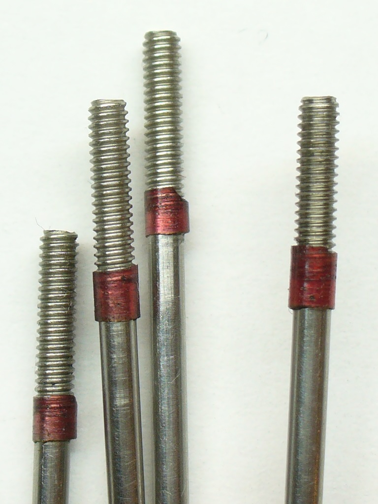

Мнениеот marsa » Вто Фев 12, 2019 11:25 pm
Не е късно за лепило. DT Spoke Freeze и Loctite 290 са идеални за фиксиране след сглабяне с масло. Слага се фина капка в отвора на ниплата. Маслото спира капилярния ефект да поведе лепилото към резбата, което би фиксирало неразглобяемо (ако се плете без смазка или с лепилото вместо смазка). Лично за мен това е предпочитаният вариант. Лепилото образува тапа преди резбата, която допълнително запечатва от замърсяване и запазва маслото в резбата, получава се допълнителна корозионна устойчивост. Лепилото се пречупва сравнително лесно за изправяне с изключение на най-тънките спици.
Алтернативите са различните видове предварително подготвени нипли, които големите марки предлагат. По-селските решения са плетене с прекалено дълъг размер спици или без смазка.

Мнениеот marsa » Сря Фев 13, 2019 8:40 pm
Пазарувал съм онлайн отвън. От страната на главината се нанася. Някои производители на фабрични колела лепят от външната страна, предполагам си имат собствена технология за нанасяне и лепило.
Ето инструкцията на DT:
https://dycteyr72g97f.cloudfront.net/up ... ZZ_001.pdf
Резултатът:
(180.54 KiB) 522 пъти

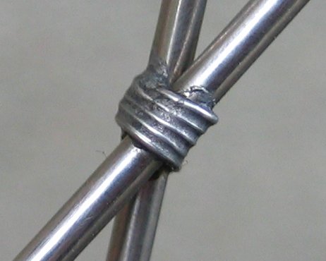

Мнениеот КоlЮ » Сря Фев 13, 2019 9:42 pm
Едно време проблема се решаваше ,чрез запояване на спиците(снимка),но май вече се води старомоден.
zapoqvane na spici.jpg (22.87 KiB) Прегледано 10571 пъти

Re: Натегнатост на спиците - промяна с и без гума.
Мнениеот bio » Сря Фев 13, 2019 10:55 pm
КоlЮ написа:Едно време проблема се решаваше ,чрез запояване на спиците(снимка),но май вече се води старомоден.
това решение не е за този проблем ... и незнам дали въобще е решение. по-скоро "едно време" е било решение на тогавашните компоненти.

Мнениеот damon » Чет Фев 14, 2019 11:32 am
В известната книга The bycicle wheel на Йобст Бранд той пише, че запояването идва от времената на високите колела (Penny-farthing), и тогава се е правило с цел при скъсване на доста дългата спица да не причини падане. Някъде след това във времето се загубва първоначалното значение на запояването и е започнало да се ползва по неясни причини, като основното твърдение е че прави колелото здраво, което обаче според Йобст не било вярно. Според него това е безсмислена практика за всички видове колела и извън това че държи спицата няма друго предимство. Отпускането на нипела няма да се реши от запояване, той пак ще се отпусне по същия начин ако спицата отпусне до ниво да няма сцепление между резбата/шината и нипела. За последващо неотпускане важна практика също е да се следи завъртането на спицата при обтягането и да се компенсира или да се държи с клещи, както и stress relieiving-a.
Мнениеот КоlЮ » Чет Фев 14, 2019 1:41 pm
bio написа:това решение не е за този проблем ... и не знам дали въобще е решение. по-скоро "едно време" е било решение на тогавашните компоненти.
Да много си прав , решението на проблема е сменяне на непредназначената/лошо проектирана шина ,която е податлива на опън от без камерната гума .
Относно запояването. Моя личен опит и наблюдения в/у въпросното старомодно "от едно време" чудо е ,че допринася за значително по-бавното амортизиране/износване на спиците .Главните плюсове са отстраняване на триенето м/у кръстосаните спиците , разделя самите спици на секции ,което довежда до значително по-малка игра на главата на спицата спрямо отворите на главината и съответно на нипела спрямо шина , също така значително по-бавното разтежение на самата спица . Минусите са голямата тежест и разбира се време за осъществяване , което най-вероятно е довело метода да отпадне.Вече живеем в свят на хипер производство и намирането на почти всякакъв размер на спици е лесно осъществим, също така и инструментите за центроване/наплитане са на юзер френди цени .
loctite превръща нипела в един вид осигурителна стопорна гайка , защо не са измислили осигурителна стопорни нипели ,знае ли човек? Аз лично не виждам голяма разлика спрямо ленелото масло (освен това което е споменал колегата демон ,че няма да бъдеш изяден от мравки ) или какъвто и да е вид смазочно средство ,което предотвратява развиването. Най-често отхлабването на спиците идва от тяхното разтежение или дефект в шини/главини ,което води до подмяната на компонент ( тук говорим за професионално наплетени шини,както всички знаем , едно "лошо" наплитане може да унищожи каплата) .
