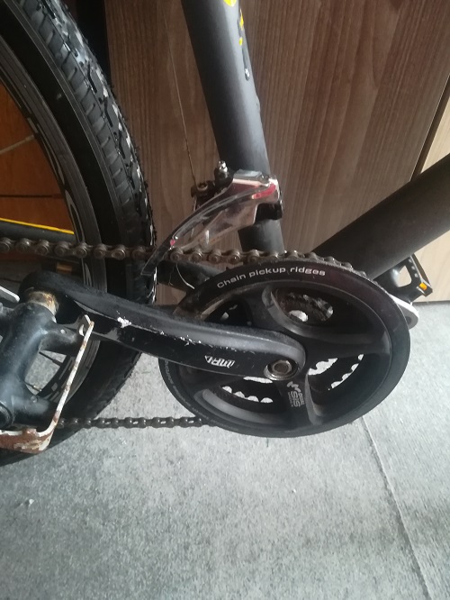

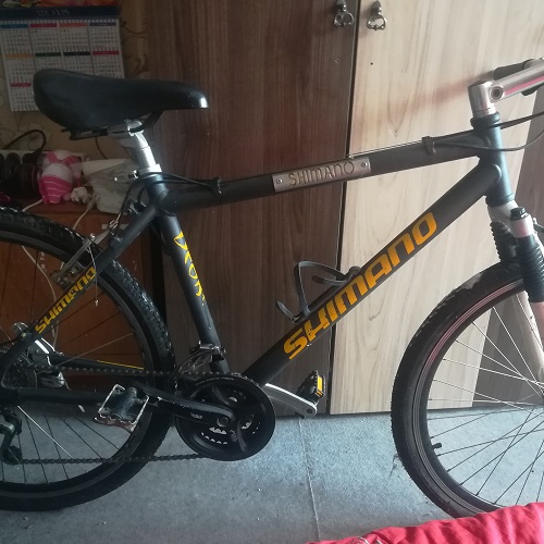

Мнениеот kxena » Нед Фев 24, 2019 7:26 pm
Ето една снимка.
Ето го и него

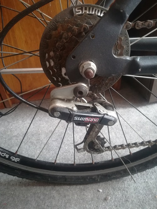

Мнениеот kxena » Нед Фев 24, 2019 7:36 pm
2

Мнениеот iL_Diavolo » Нед Фев 24, 2019 8:44 pm
Доста работа има по него :crap:

Мнениеот fu4ko » Нед Фев 24, 2019 10:15 pm
Отпред декланшора ми се струва,че е монтиран прекалено високо

Мнениеот Alexi » Нед Фев 24, 2019 10:17 pm
според мен го остави до казана и виж нещо по смислено да се вложат усилия .. но ако искаш все пак да поработиш по тоя - предния дерайльор е твърде високо така никога няма да сменя ,загледай клипчета в нета как се регулира .. смажи веригата напомпи гумите и карай :beer:

Мнениеот damon » Пон Фев 25, 2019 1:50 pm
Това е старичко колело, което има нужда от доста работа. От друга страна няма нещо което да е особено сложно и с повече желание всичко може да се оправи. Всъщност най-големият проблем е че рано или късно ще трябва някой специализиран инструмент, за който ще е нужно да отидеш на сервиз или да си го купиш.
Хубаво начало е онлайн секцията на park, има обяснено почти всичко което се прави по различните възли на колелото с картинки и видео. Просто там често препоръчват разни техни инструменти, но не винаги ти трябват. https://www.parktool.com/blog/repair-help

Мнениеот evilzet » Сря Фев 27, 2019 9:15 am
Дори да е така, този велосипед ще си остане посредствен, той е сбъркан още при направата.
И аз съм на мнение, че не си струва точно той да се стяга, може да се вземе нещо за 150лв. и пак да се твори върху него, ако има желание. Всъщност ако се стегне без пари си струва, но не и да се наливат пари за части.
На мен ли ми се види, че табелката на горната тръба е хваната с поп-нитове?

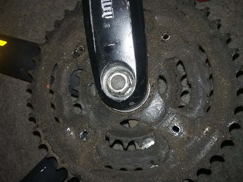

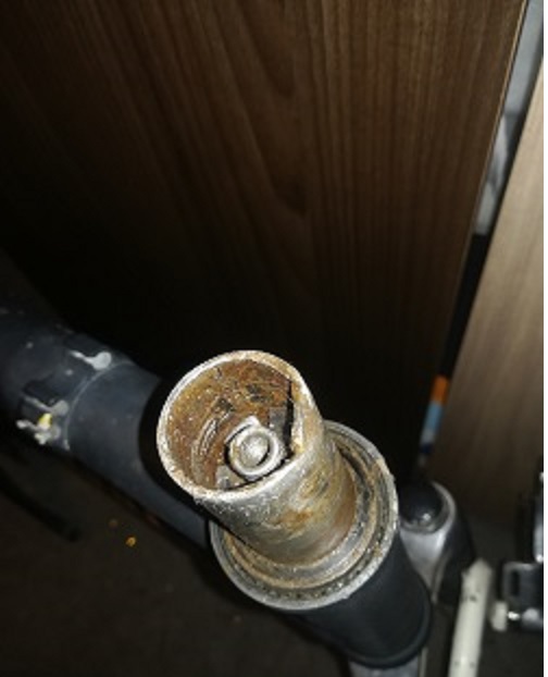

Здравейте аз така или иначе съм почнала и ще правя това колело не друго харесвам си го, като цяло съм свалила всичко и съм го почистила, даже започнах да си ги монтирам обратно, за кормилото ще мина през майстор за него нямам инструменти. Дерейльорите ги разглобих и почистих и пак си ги сложих. Имам проблем обаче със десния курбел, свалих левия без никакви проблеми, но десния е със изяден болт и няма развиване. Значи като цяло основно ще сменя веригата, средното и ще си сложа нова лапа на кормилото, за сега няма да сменям задната касета, ще видим по натам. И да си кажа имам си инструменти. Все пак благодаря, че ми отговаряте. И баница ще направим ако трябва.

Мнениеот kxena » Сря Фев 27, 2019 7:57 pm
1
1
kxena
Мнения: 15
Регистриран на: Съб Мар 12, 2011 10:55 am
Re: Подмяна на части
Мнениеот kxena » Сря Фев 27, 2019 8:00 pm
2
kxena
Мнения: 15
Мнениеот kxena » Сря Фев 27, 2019 8:01 pm
3
kxena
Мнения: 15
Мнениеот Alexi » Сря Фев 27, 2019 8:14 pm
Все пак реши да хвърлиш труд по тоя велосипед ,лошо няма .. лагерите на чашките имат вопиюща нужда от почистване и гресиране .. средното ако е разглобяемо ще е в същото състояние .. тоя курбел се вади със специален екстрактор за курбели ( инструментче е ) да развиеш гайката няма да е достатъчно .. почисти и обезмасли плочите му поне .. главините също ще имат нужда от почистване и гресиране на лагерите ( надали са капсуловани )
