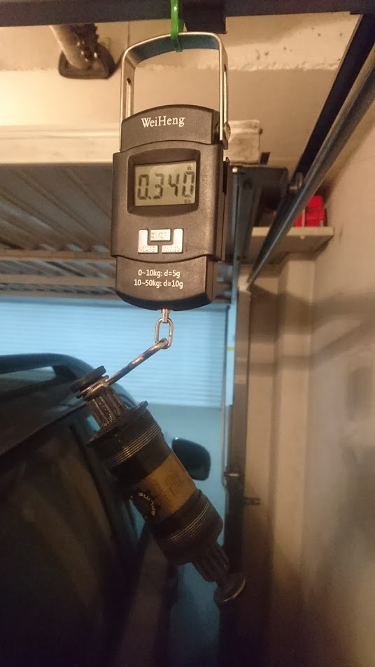

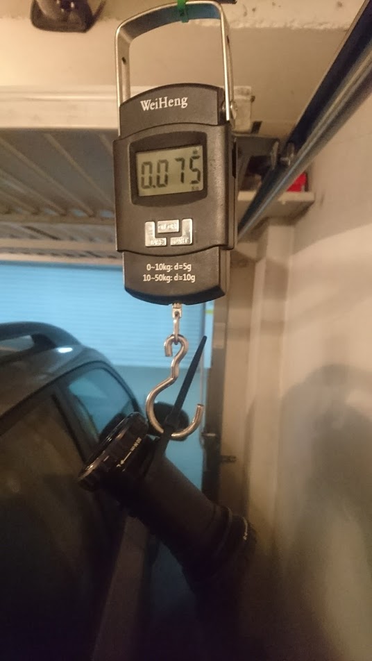

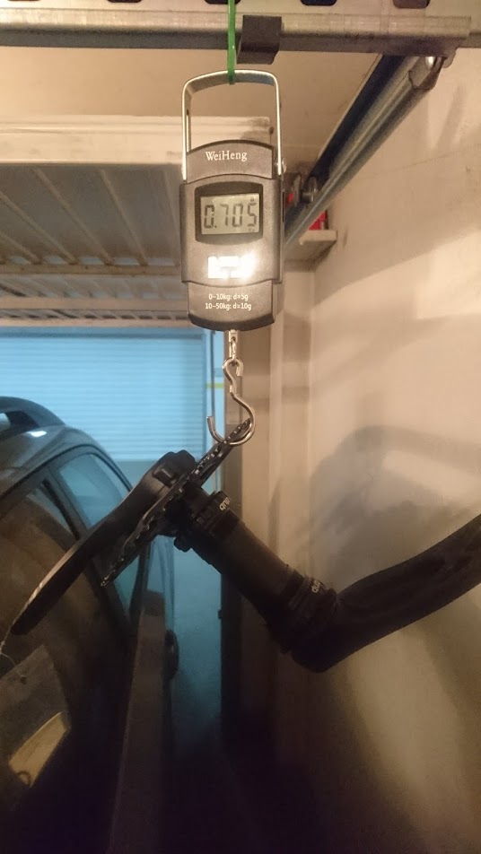

Без абсолютно никакъв елемент на заяждане, слагам мой си измервания на SRAM S800 и Eagle GX Dub, защото очаквах карбоновите да са доста по-леки.
