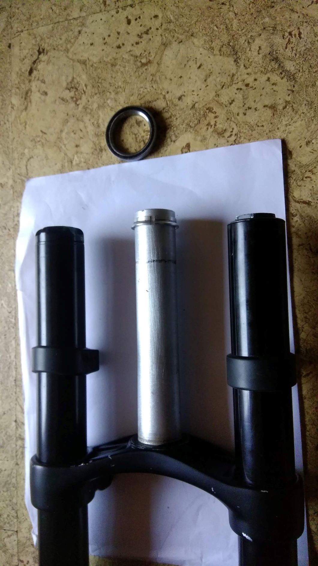

Здравейте,
вилката е Boxxer team 2016(прав стрежен). Челото на рамката е конус. Прикачил съм снимки на частите с които разполагам. Гресира ли се? Къде? Колко?Има ли значение кой лагер къде и как стой? Другите втулки?

Мнениеот cls6666 » Нед Яну 05, 2020 9:35 am
Здравей разцепената шайба най-долу с конуса нагоре,следва лагер с вътрешния конус да легне в разцепената шайба,вилката се слага в рамката,следва лагер в чашката с външния конус надолу,горната част на вилката и накрая червената шайба и лапата.надявам се да съм полезен.

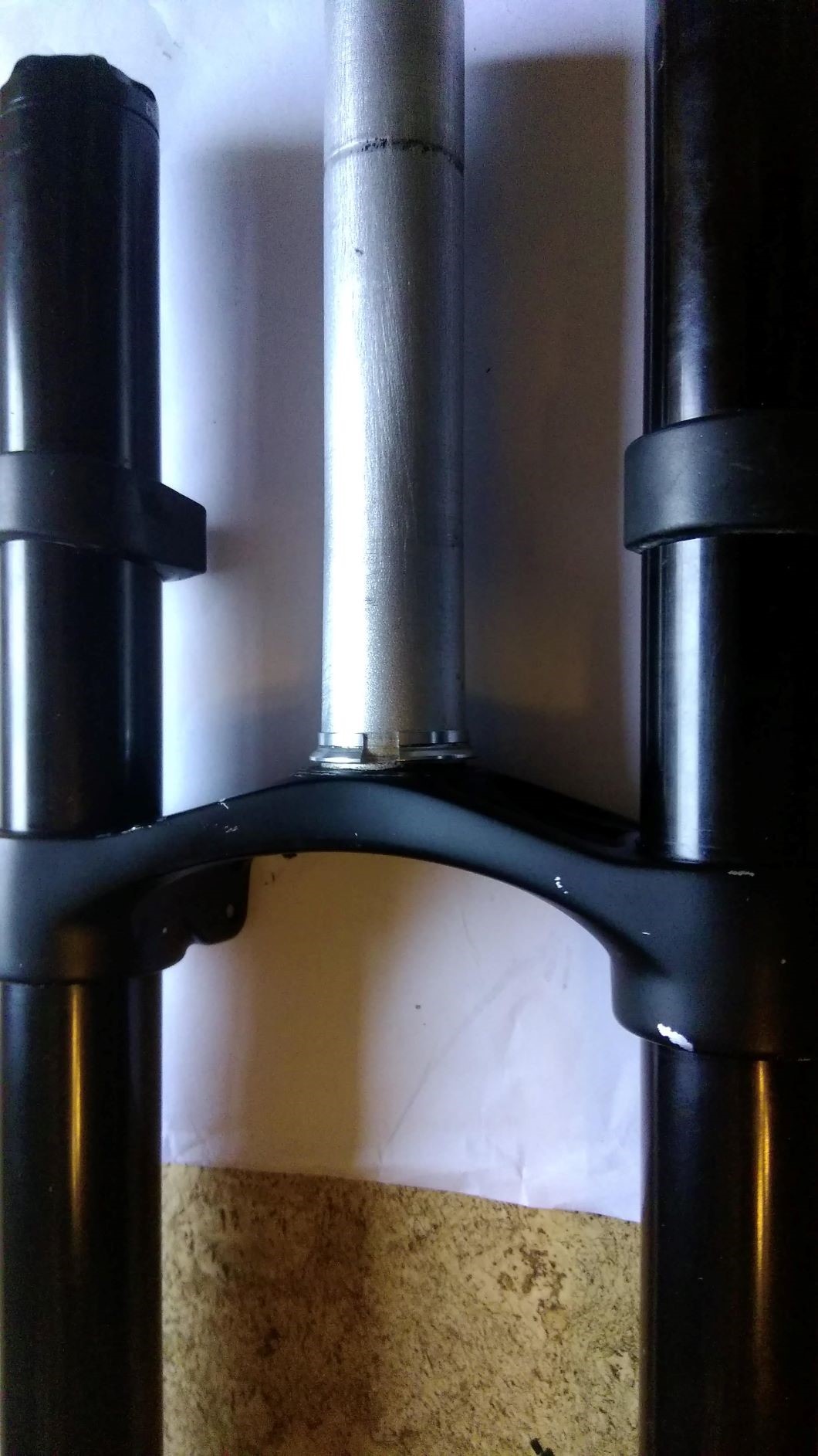

Мнениеот smarh » Нед Яну 05, 2020 12:59 pm
Здравейте отново, имам проблем с вкарването на разцепената шайбата додолу. На една от снимките някои от вас може да забележат, че стрежена на боксера се разшрява надолу и вслетсвие немога да вкарам додолу шайбата. Някой може ли да ми каже как да си реша проблема. Също така гресира ли се някъде.

Мнениеот Yash » Нед Яну 05, 2020 1:12 pm
Комплектът не е пълен.
https://dragzone.bg/media/catalog/produ ... c_2003.jpg
Тази шайба се слага над горния лагер, обърната. Липсва шайбата, която се слага на вилката.
Друго нещо. За да сложиш вилка с прав стержен на рамка с конусовидно чело ти трябва комплект преходни чашки.

Мнениеот reference » Нед Яну 05, 2020 1:49 pm
Чашките са за 1.1/8 стержен, само трябва да си закупи шайбата която се набива в стержена на вилката и върху нея контактува лагера, която най-вероятно е останала във вилката на предишния собственик.
