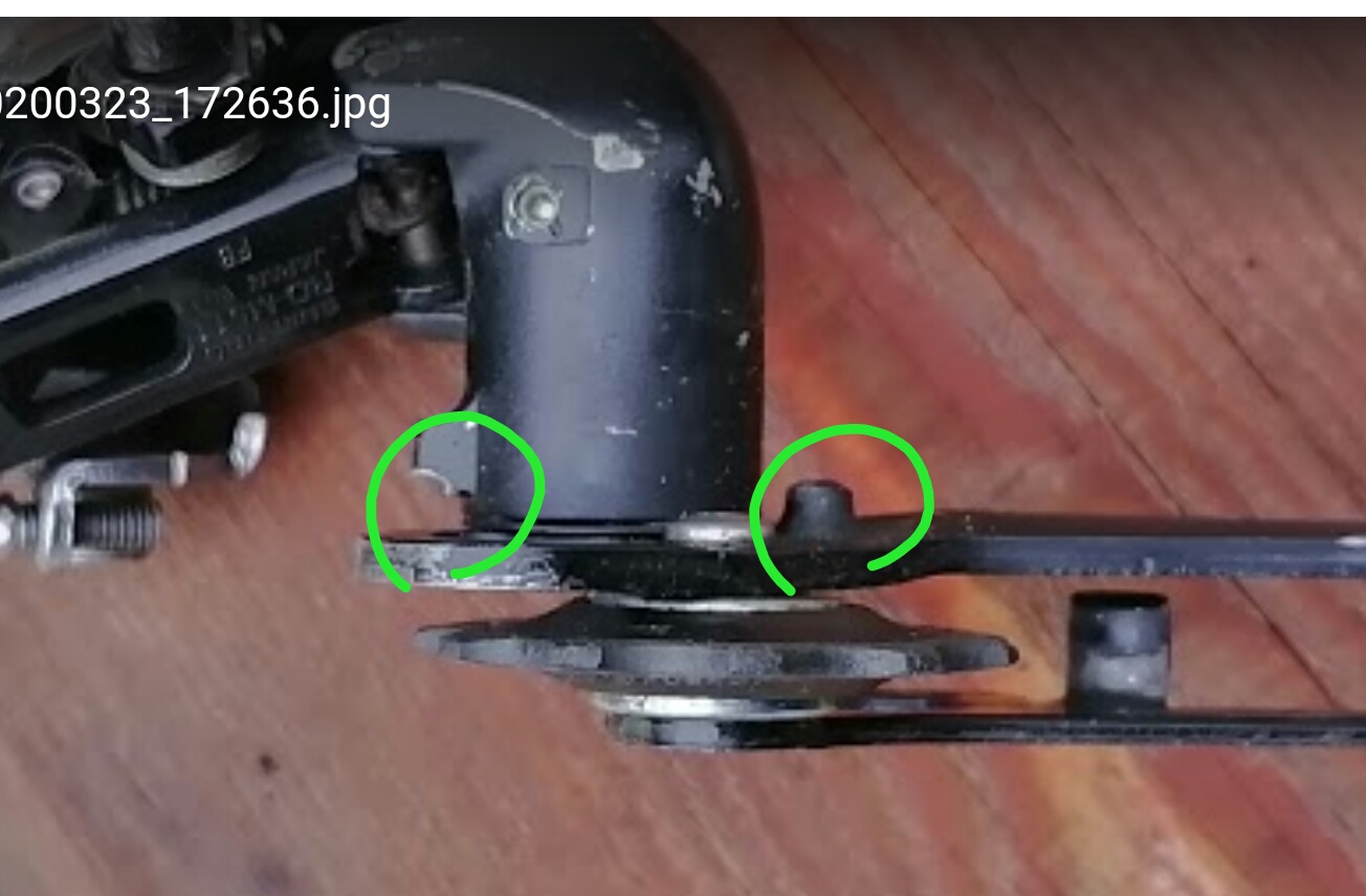

Привет на всички! Подариха ми едно твърдаче което беше в тотален потрес (никога не е било чистено или поддържано), а частите не са лоши. Стигнал съм до обтегача-почистих го отвсякъде но ми се струва че не слага веригата под напрежението което е необходимо. Shimano Deore. От това което виждам, е че рамото може би не е на мястото си? Далеч от експерт съм на обтегачи и ми трябва помощ с това да разбера какво му е. Благодаря предварително! :bowdown:

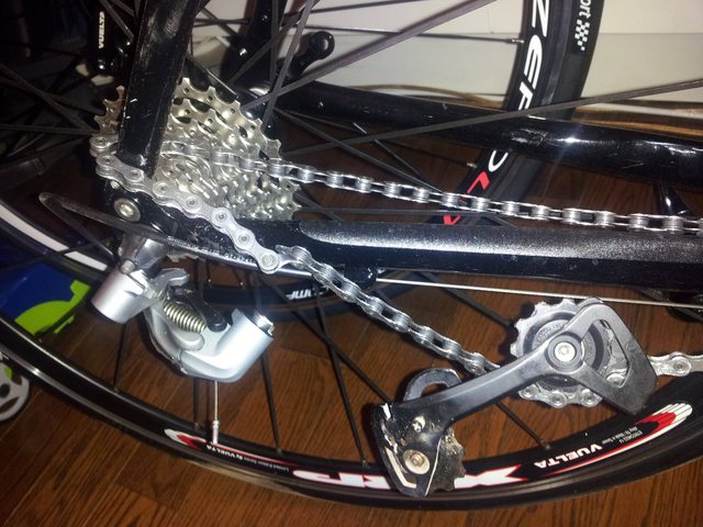

значи не си виждал дерайлор досега, погледни на снимка, ако нямаш друг, как трябва да стои здрав....

Всеки един на снимка изглеждат свити, а на моя рсмото е не където трябва

Мнениеот IvanTheMan » Пон Мар 23, 2020 6:58 pm
Точно така, пружината сигурно е превъртяла, или счупена, и е много вероятно там да не може да се бъзика. И е много вероятно, да трябва да си намериш (купиш) друг, И този ще си го имаш за резерни части

Мнениеот windv » Сря Мар 25, 2020 11:43 am
Много ясно, че може да се разглоби, 3 болта на шестограм са. развий ги и виж пружината здрава ли е. Ако е здрава, в двата края има пишки, които влизат в дупки, които ще видиш къде са.

Мнениеот fu4ko » Чет Мар 26, 2020 5:02 am
Може рамото да се завърти и да се оправи.Не помня в коя посока трябва.Мисля има едно нещо,което държи обтегача да не превърта.Понякога се случва да опусне.

Мнениеот Vuc » Пет Мар 27, 2020 4:27 pm
fu4ko написа:Може рамото да се завърти и да се оправи.Не помня в коя посока трябва.Мисля има едно нещо,което държи обтегача да не превърта.Понякога се случва да опусне.
Прав е fu4ko, рамото на обтегача е превъртяло, защото зъбчето, което го задържа се е изтрило. На една от твоите снимки ясно личи.
(191.98 KiB) 254 пъти
Можеш да го монтираш на колелото и преди да сложиш веригата да завъртиш рамото на обтегача обратно на часовниковата стрелка един или два оборота. Най вероятно ще ти трябва приятел да помага. При всички положения, обаче, е добре да помислиш за нов обтегач. В случай, че ти падне веригата с голяма скорост последствията ще са непредвидими.

Мнениеот Alexi » Пет Мар 27, 2020 5:04 pm
половин оборот се натяга пружината преди да навиеш чопчето ( то се развива когато искаш да смениш кейджа ,но тук износването е на корпуса ) .. за мен тоя дерайльор трябва да се смени като се вземе и по модерен Шадоу дизайн ,примерно Ацера 3000 ще работи много по добре от това старо Деоре .

Мнениеот hoodiegreen » Пет Мар 27, 2020 5:55 pm
Благодаря ви колеги! Сега всичко е 6! Но при първа възможност ще го сменя :) :beer: :beer:
