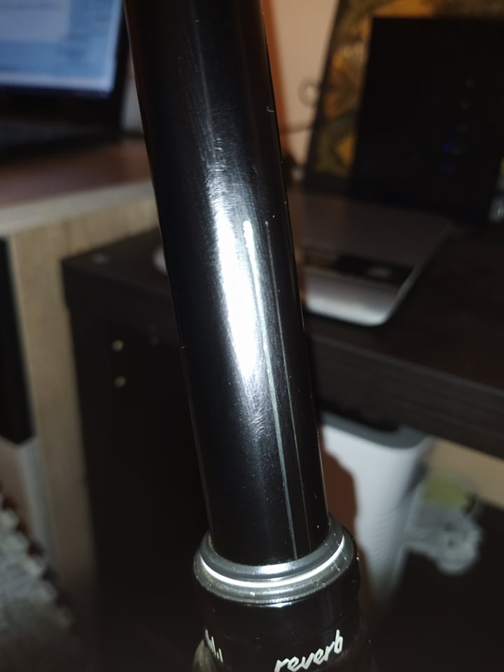

Здраво,
надрал съм си стеншъна на дропъра (ще сложа и снимка на деругата), малко по-късно
притеснителното е че надраното е вертикално - сякаш има нещо в уплътнителя, което дере дропъра при работа (надолу-нагоре)
третирах го с 3 вида шкурка, от по-едра -към най-финната, която намерих и изглежда добре - поне ръб не се осеща и не мисля, че ще увреди
уплатненията.
Въпроса ми е има ли какво да направя за да го изгладя или предпазя - така без да го свалям от колелото със средства намиращи се в домакинството?
Гледам, някаква гето-техника прилагат на стеншъните на вилките с нещо, което предполагам е "лак за нокти" (Nail Polish) и после се заглажда с фина шкурка?
Някой идея за фикс, без да го свалям? Сваля ли го - ще го сменя.

Сменяй го тогава.
Не разбирам от дропъри, но това мяса малко на износен бушинг... Забрави за тази идея, не е това.
Иначе трябва да го разглобиш и чак тогава да правиш схемата с лака за нокти. И съответно да махнеш това, което се е забило в семеринга.

@martin.radev: Сигурно имаш песъчинка или износена втулка (макар че според мен от нея трябваше да се получи по-широка ивица отпред на стеншъна.
За изглаждане ти препоръчвам това:
https://www.emag.bg/lepilo-za-metal-bis ... DX468BBBM/
Само не забравяй да обезмаслиш добре стеншъна. Ако ме питаш мен разглоби вилката за да може да се заглади добре после, освен това може да има деруга и под семеринга.

Не е бушинг. Ако беше бушинг... Щеше да има широка сива ивица, с тясна черна линия по средата. Аз имам такава вилка, при която половин милиметър, даже един, е изяден хаха
