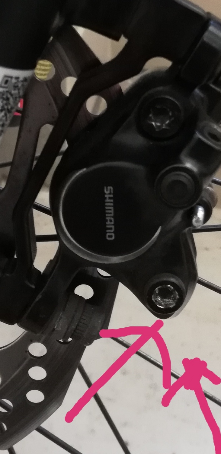

Здравейте,
При настройване на спирачките за съжаление прецаках главата на единия болт на спирачката. Става въпрос за болта който стяга-отпуска накладките. Въпросът ми е как да намеря същият болт, за да го сменя.
Предварително благодаря

Тоя болт държи двете части на калипера заедно. Ако ги отвъртиш ще направиш мазало и трябва да обезвъздушаваш спирачката.
Накладките се регулират с болтчетата, с които е стегат целия апарат към вилката–(ако е предна) или задницата.
Разхлабваш ги, стискаш лостчето на спирачката и затягаш. Ако са ти прави роторите, всичко би трябвало да е центрирано, ако не са - може да си ги донагласиш.

Благодаря за отговора. То аз мазалото вече го направих и обезвъздуших след това. За съжелени капна върху диска и сега свири яко при спиране. Почистих дисковете, а наклатките полирах със шкурка 120, но за съжаление свиринито(скърцане) намаля, но остана.

С обезмаслител или изопропилов алкохол е трябвало да ги почистиш. Все още не е късно да го сториш.

Късно е .. органичните накладки омаслиш ли ги - кофа

За накладките - да, диска ако е омазан се мие.
