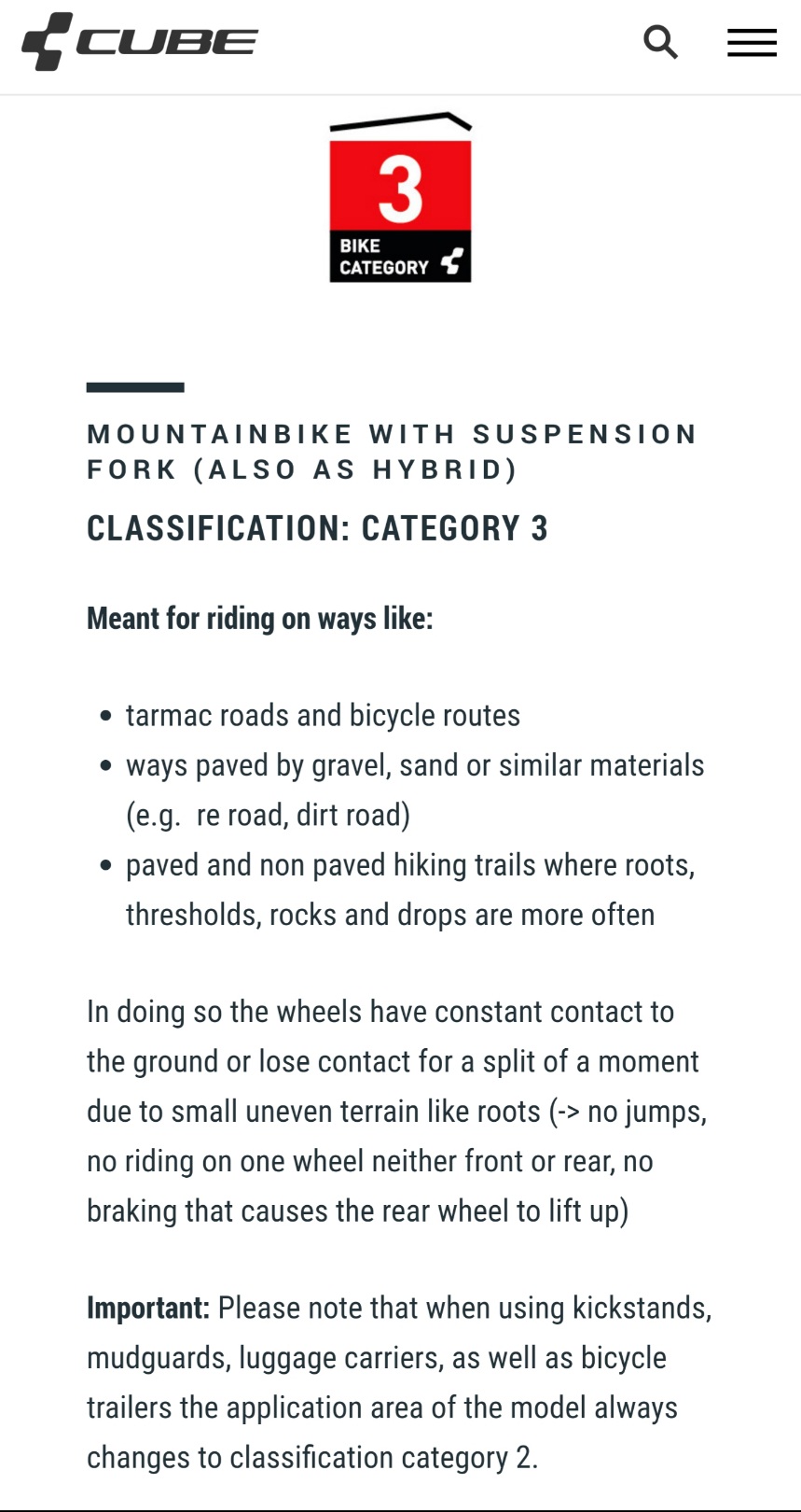

Мнениеот madsnake » Съб Сеп 05, 2020 4:21 pm
Cube
(206.54 KiB) 123 пъти
От cube дори си казват, че степенката сваля категорията на велосипеда ;)
