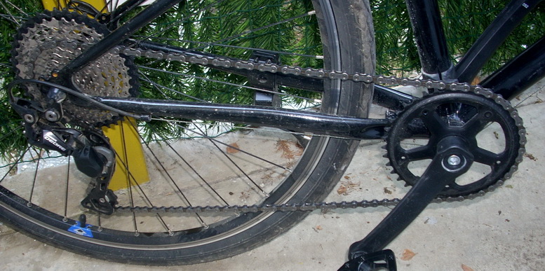

Здравейте, след като преминах от 6 на 10 скорости, искам да сменя и плочата с по-малка от 38 на 34 зъба.
Не мога да се ориентирам каква плоча и курбели трябва да си купя.
Прилагам снимка, ако някой може да ми помогне с мнение.

Може би некоректно зададох въпроса си....
Интересувам се какво трябва да си купя / сменя за да мина на плоча 34 зъба?
Верига, средно движение, курбели, плоча....така че да са съвместими.

трябва да си намериш плоча като за твоите курбели ,там 5х110 или колкото е междуболтовото - ако не успееш остава варианта да смениш целите курбели ,като ако ще се сменят е добре да се мине на курбели с куха ос и съответното средно .. верига и касета няма нужда да буташ
